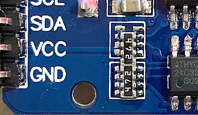

Zudem war noch wichtig beim DS3231 Modul das Widerstandsarray zu versetzen da der oberste Widerstand im oberen Array den SQW Pin mit 4,7kOhm auf VCC verbindet:
Das Problem hierbei ist das im VBAT Modus mit VCC auf GND (via GPIO14) dieser Widerstand wie ein Pulldown wirkt und den Drain des SQW-Pin entlädt. So kann dieser kein ordentliches LOW mehr erzeugen und die Alarmauslösung kommt nicht an.
Nach umlöten funktioniert das nun einwandfrei.

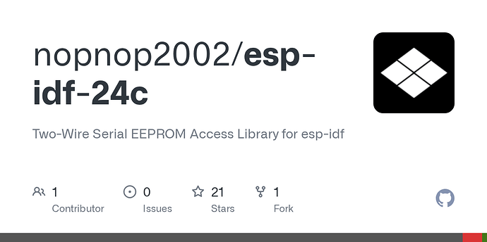

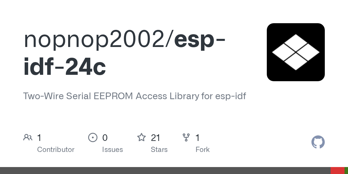

Dazu habe ich nach einer Lib für AT24 EEPROMs gesucht und die hier gefunden:
Beim Versuch diese in mein Projekt zu implementieren hat sich aber gezeigt das sowohl die DS3231 Lib von Espressif, als auch diese hier von nopnop2002 versuchen den I2C Bus für sich zu reklamieren, jeweils mit eigenen I2C Treiberimplementationen. Das knallte schon beim Compile!
Espressif selbst bietet leider keine Component für den AT24C32 welche den gleichen I2C-Treiber ( espressif/i2c_bus • v1.5.0 • ESP Component Registry ) verwendet wie die DS3231 Component, sondern nur diese für AT24C02..16 (AAARGH!):
Eine Lösung muss her…
Eine Möglichkeit wäre mit I2C komplett auf nopnop2002 Components zu schwenken, der auch eine Implementation für den DS3231. Aber irgendwie mag ich das nicht tun, ich will lieber bei Espressif bleiben.
Eine andere Option wäre gewesen den Code der AT24C02 Component von Espressif zu clonen, zu modifizieren (Support für AT24C32 hinzufügen) und die zu nutzen. Aber zum einen traue ich mir das noch nicht zu, zum anderen wäre ich dann bei Updates immer im Zugzwang.

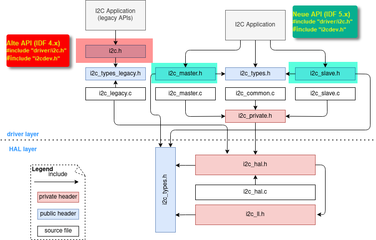

Nach stundenlangem grübeln, recoden, ausprobieren und scheitern bin ich jetzt auf was gestoßen: Es gibt bei Espressif-IDF zwei verschiedene I2C APIs.
Die esp-idf-lib/ds3231 nutzt in der Version 1.1.7 (aktuelle “latest”) aber leider noch die alte API i2cdev (siehe esp-idf-lib__ds3231/idf_component.yml). Ich hatte meine eigene AT24C Component aber für die neue API geschrieben weil ich dachte… naja, falsch gedacht.
Also habe ich das alles nochmal angepasst auf die alte API. Um auf einem Bus zwei Geräte bedienen zu können erstellt man pro Gerät einen Device-Handle (mutex). Über den steuert man dann später die einzelnen Bus-Member an, in meinem Fall der DS und das EEPROM.

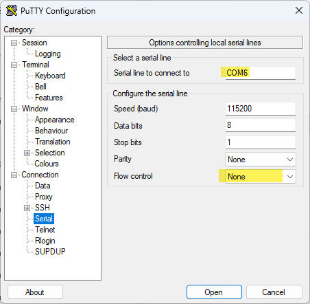

Normalerweise sind auf den Mikrocontroller-Boards USB/UART Chips wie ein CH340 (CP210x VCP-Treiber) oder FTDI (praktisch immer Clones) die als Bridge zwischen dem µC-UART (TX/RX) und dem PC-Terminal dienen. Der ESP32-H2 braucht soetwas nicht, er hat eine native USB-Schnittstelle. Aber er emuliert darüber keinen UART, auch wenn der auf dem PC erzeugte COM-Port dies zuggeriert, sondern verwendet USB-CDC (Communications Device Class), welches ein ganz andere Übertragungsprotokoll verwendet. Daher funktionieren klassische Terminals wie PuTTY oder HTermin nicht, da diese eine UART-Kommunikation voraussetzen. Die Baudrate die man im VS Code angibt ist nur Dekoration, wie beim VCP ist es völlig egal was man da einstellt.
Für PuTTY sollte man es so konfigurieren:

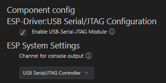

Wichtig ist auch die korrekte Einstellung im Menuconfig vom Projekt:
Dort eben NICHT irgendwas mit “UART” anwählen.

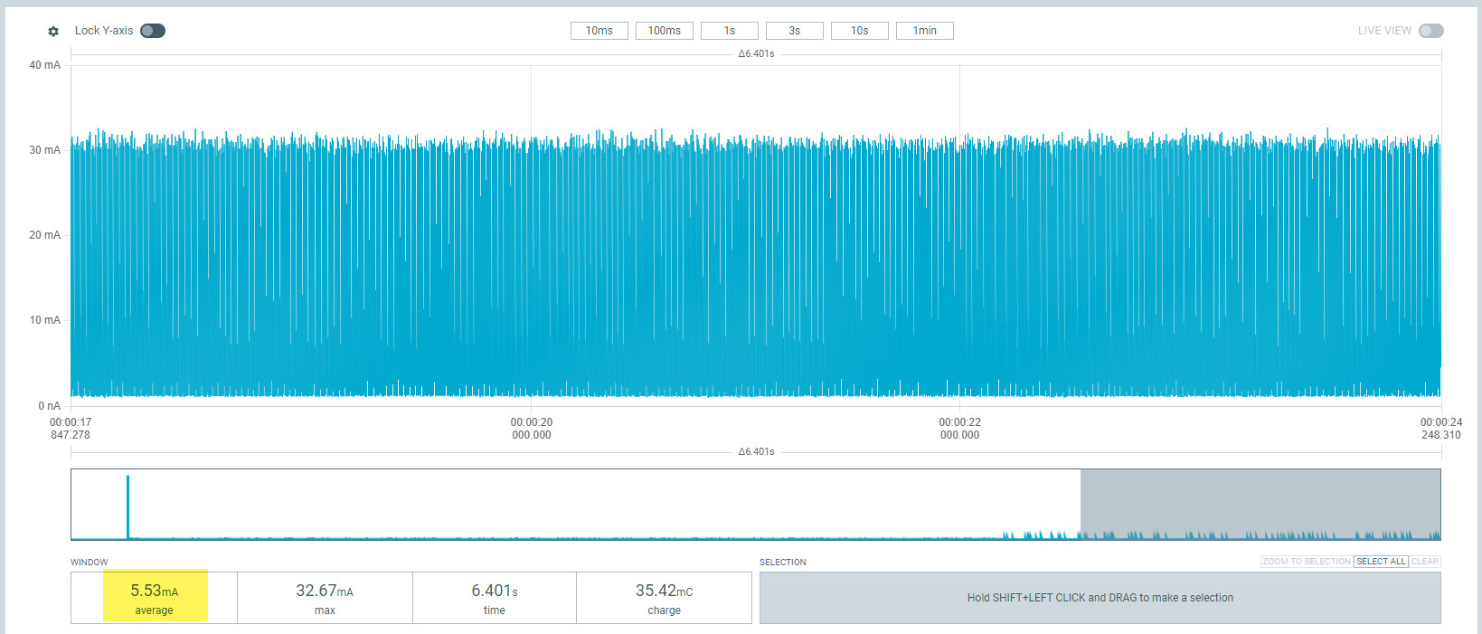

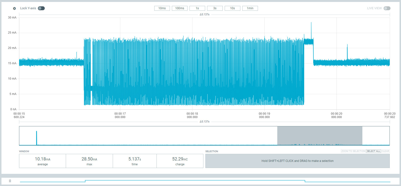

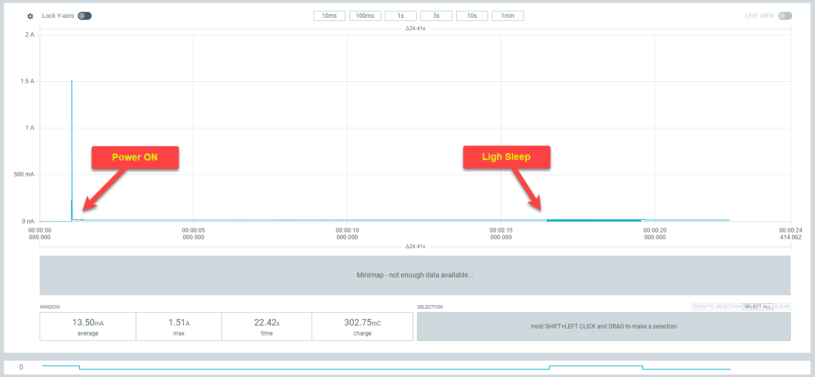

So, nun habe ich mal meinen Nordic PPK2 Power-Profile an meinen Steckbrettaufbau gehangen um mal zu sehen wo ich aktuell so liege. Das ganze wird über einen Li-Ion Akku betrieben. Die Lichterkette ist nicht angeschlossen, ich wollte erstmal den “Leerlauf” prüfen.
Den Light-Sleep habe ich über einen Timeout-Timer realisiert, also so eine Art Watchdog der regelmäßig reseted werden muss damit das Board nicht in den Schlafmodus geht. Der Reset erfolgt über die IOT-Button Callback Funktionen.
Für den Test habe ich folgendes Szenario genommen:
  • Batteriebetrieb
  • Sleep-Timeout-Zeit auf 15 Sekunden eingestellt
  • Sleep-Erkennung über Digitaleingang vom PPK2 (Digital “0” im Schaubild), angesteuert über GPIO in der Software vor und nach dem sleep Kommando
  • Keine LED-Lichterkette am PWM angeschlossen (reine Board-Grundlast)
  • LED-Ausgang bleibt LOW, somit auch keine On-Board LEDs aktiv
  • Nach POWER-ON keine Taste gedrückt, Gerät verbleibt also im TIMER-OFF Status und fällt nach 15s in den Light-Sleep

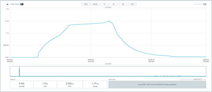

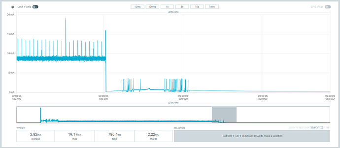

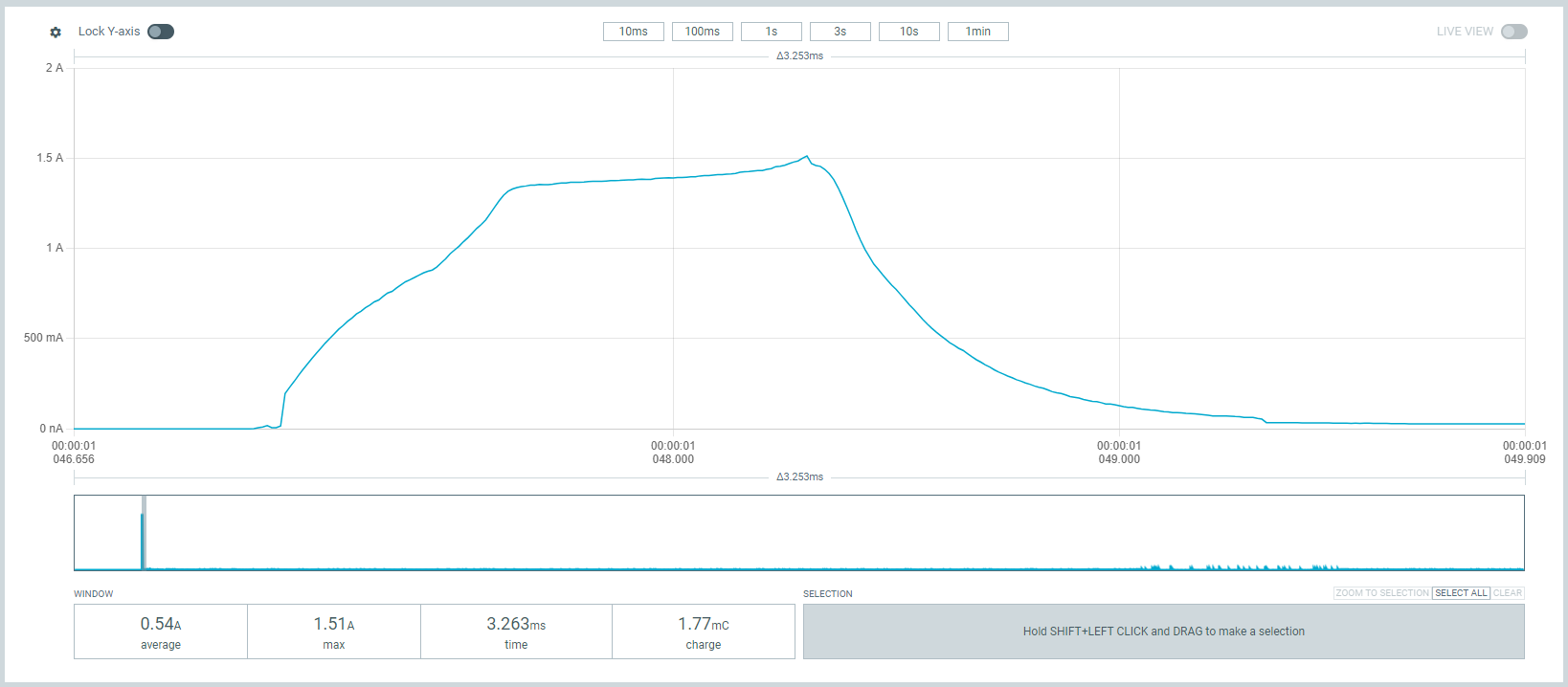

Beim einschalten wird kräftig Energie gezogen, wow, das muss ich mal noch näher untersuchen:

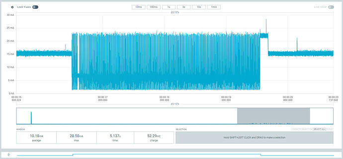

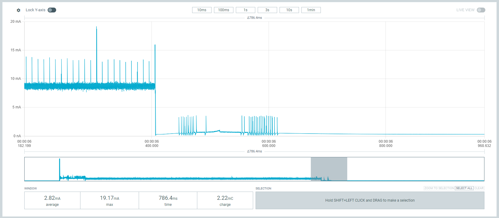

Die Umschaltung in Light-Sleep kann man oben im Bald am Digitaleingang “0” gut erkennen, aber was ist das für ein Burst derweil in der Stromaufnahme?

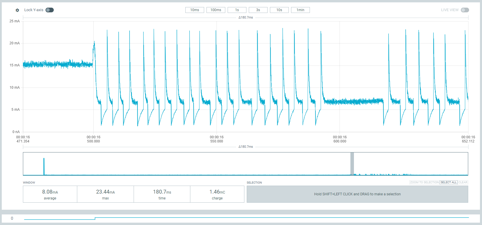

Die kurzen Bursts sind 4.34 ms lang, was so in etwa 240 Hz entspricht, die langen Bursts 8,11 ms was ca. 120 Hz entspricht. Also nach schlafen sieht das noch nicht aus.
Update 1

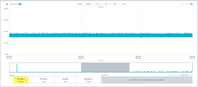

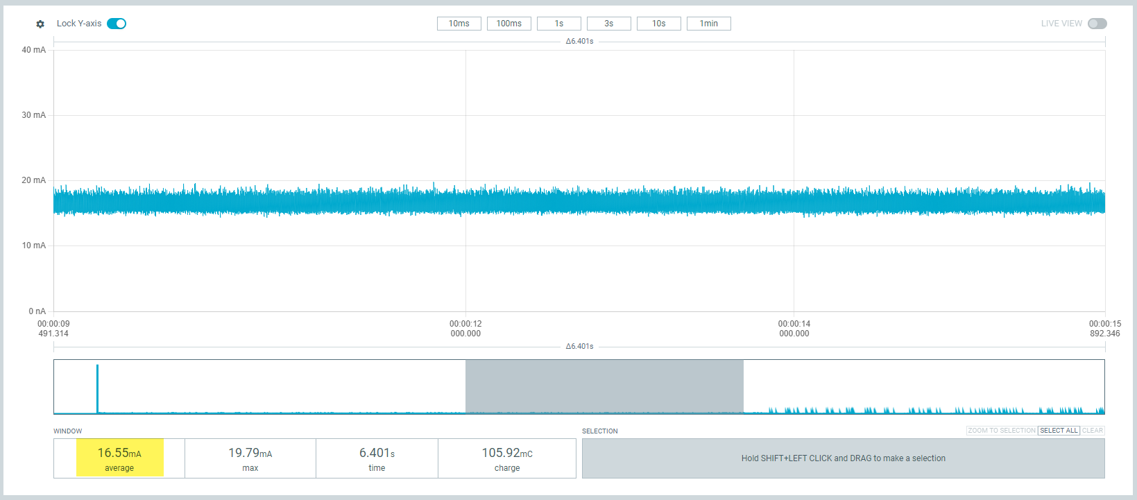

Habe nun zum testen mal die Peripheriegeräte (PWM, Touch-Button, RTC) nach und nach abgesteckt, das ergab erstmal keinen erkennbaren Unterschied.
Dann habe ich die Stromversorgung vom PPK2 durchführen lassen (3,7 V Ausgangsspannung), also quasi die Batterie ersetzt, auch kein Unterschied. Anschließend auch den Spannungswandler (Buck-Boost) überbrückt, auch hier bleibt das Muster gleich.
Es muss also irgendwas im/auf dem ESP sein.

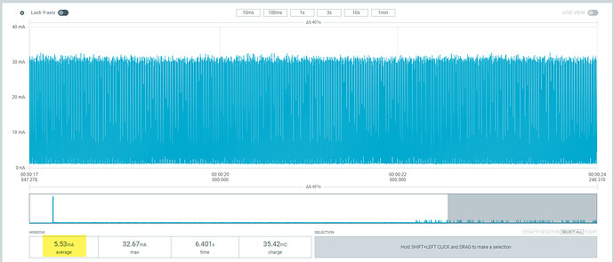

Update 2
Ich finde keine Parameter die dieses Verhalten irgendwie erkennbar beeinflussen, daher vermute ich es soll so sein. Der Light-Sleep ist ja mehr so ein Standby/Idle und da muss der Chip regelmäßig etwas tun (z.B. den PWM updaten, die internen Timer auswerten, etc.)
Schaue ich mir die Mittelwerte vom Stromverbrauch an, liegt der im aktiven TIMER-OFF Modus bei ca. 16,6 mA
Im TIMER-OFF Modus entspricht das bei einem zu 90% geladenen 3.500 mAh Akku den ich auf maximal 20% entlade einer Laufzeit von 148 Stunden (ca. 6 Tage).
Im Light-Sleep benötigt er dann nur noch ca. 5,5 mA:
was einer Laufzeit von 445 Stunden (ca. 19 Tage) entspricht. Das durchaus ordentlich, auch wenn es sicher noch besser ginge. Dazu müsste ich aber in den Deep-Sleep und das kann ich nur wenn ich extern kein PWM erzeugen muss. Es wäre jetzt also ein Tradeoff zwischen Komplexität und Hardwarekosten durch einen zusätzlichen, externen PWM-Controller und der aktuellen Methode.

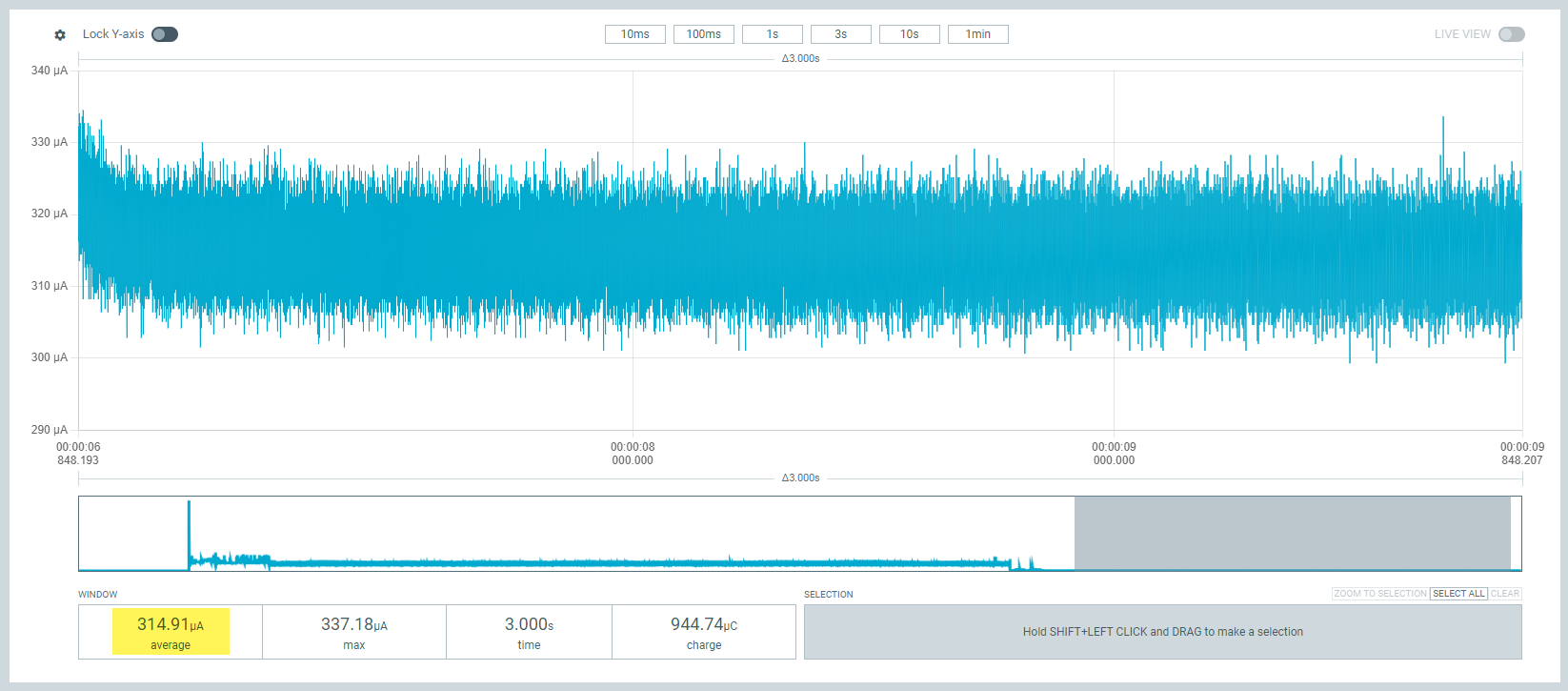

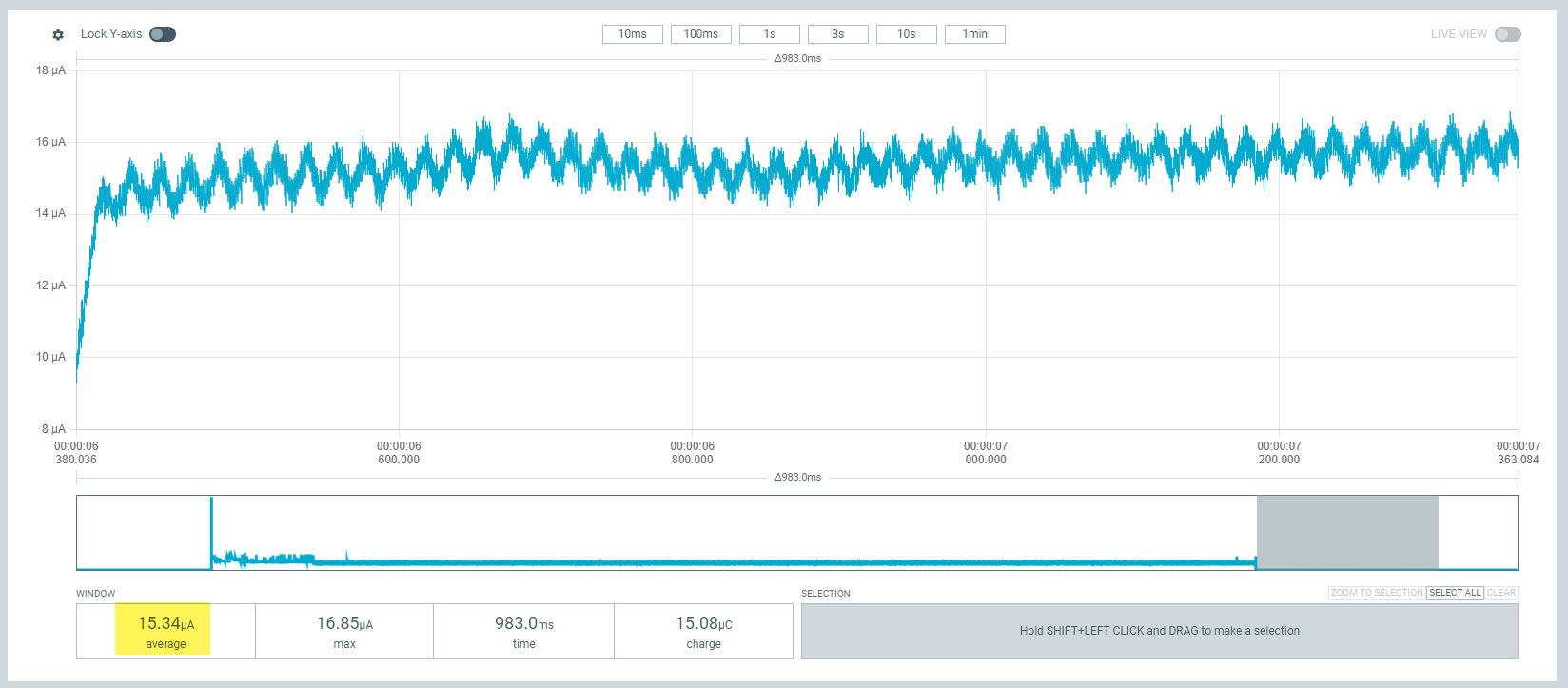

Update 3: Problem gefunden und gelöst!

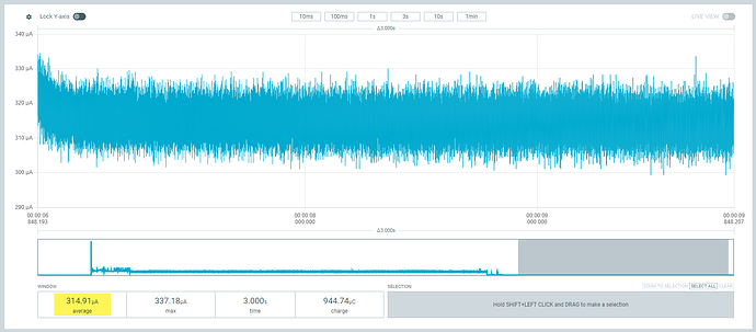

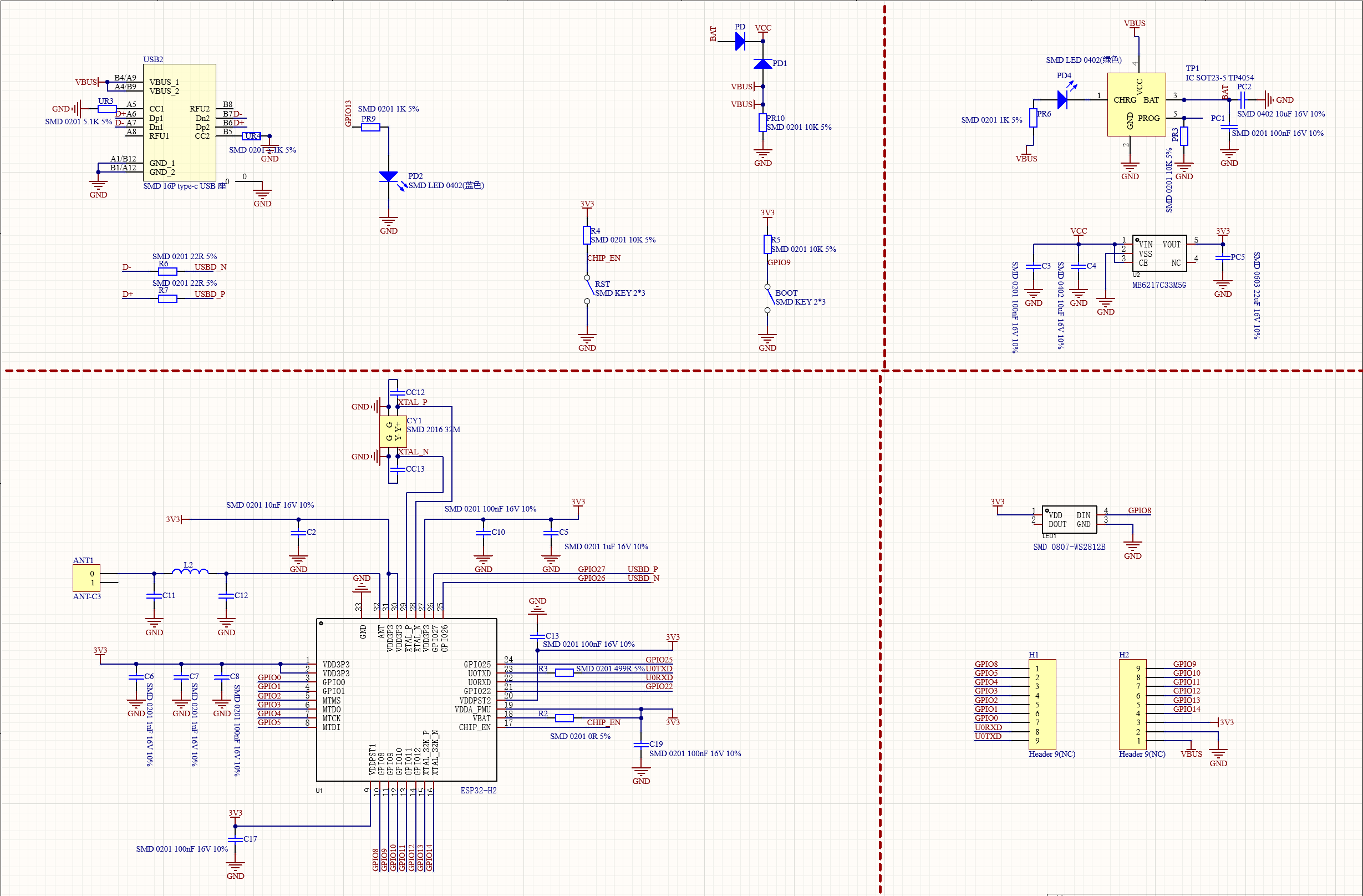

Nach ewigem rumcoden habe ich mir das Board nochmal vorgenommen, hier der Schaltplan davon (war nicht leicht den zu finden…!)
Dann habe ich den LDO, den Batterieladechip und die RGB-LED (die wirklich direkt an 3,3V hängt) runtergelötet und siehe da, ich habe einen Deep-Sleep Strom von 15 µA:
und einen Light-Sleep Strom von 315 µA:
und das ganz ohne Stromspitzen (Spikes)
Perfekt, das genügt mir für meine Zwecke. Bei 314 µA (im Moment noch ohne jegliche Peripherie) würde mein 3.500 mAh Akku fast 11 Monate halten (!) :slight_smile:
