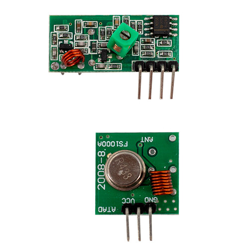

Ich habe für sowas mal eines dieser billigen Funkmodule verwendet:

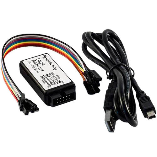

Den digitalen Empfängerausgang dann an einen kleinen Logicanalyzer zum decodieren des Signals:
Das geht auch noch besser wenn man z.b. vor dem Funkmodulator am Sender abgreift :slight_smile:
Das senden ist dann nur eine Frage des richtigen Timings. Dafür gibt es sogar fertige Libraries für Arduino und Co.
