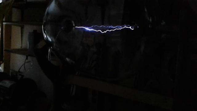

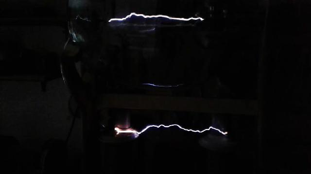

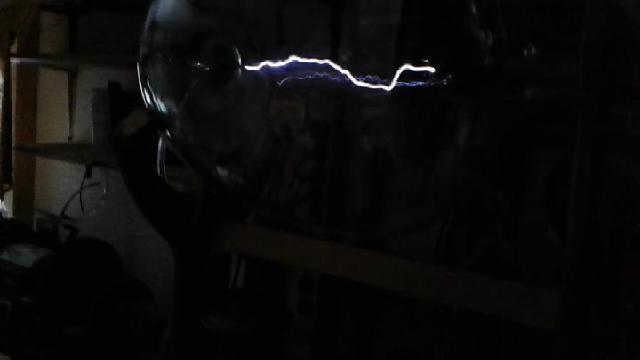

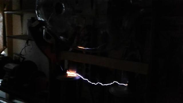

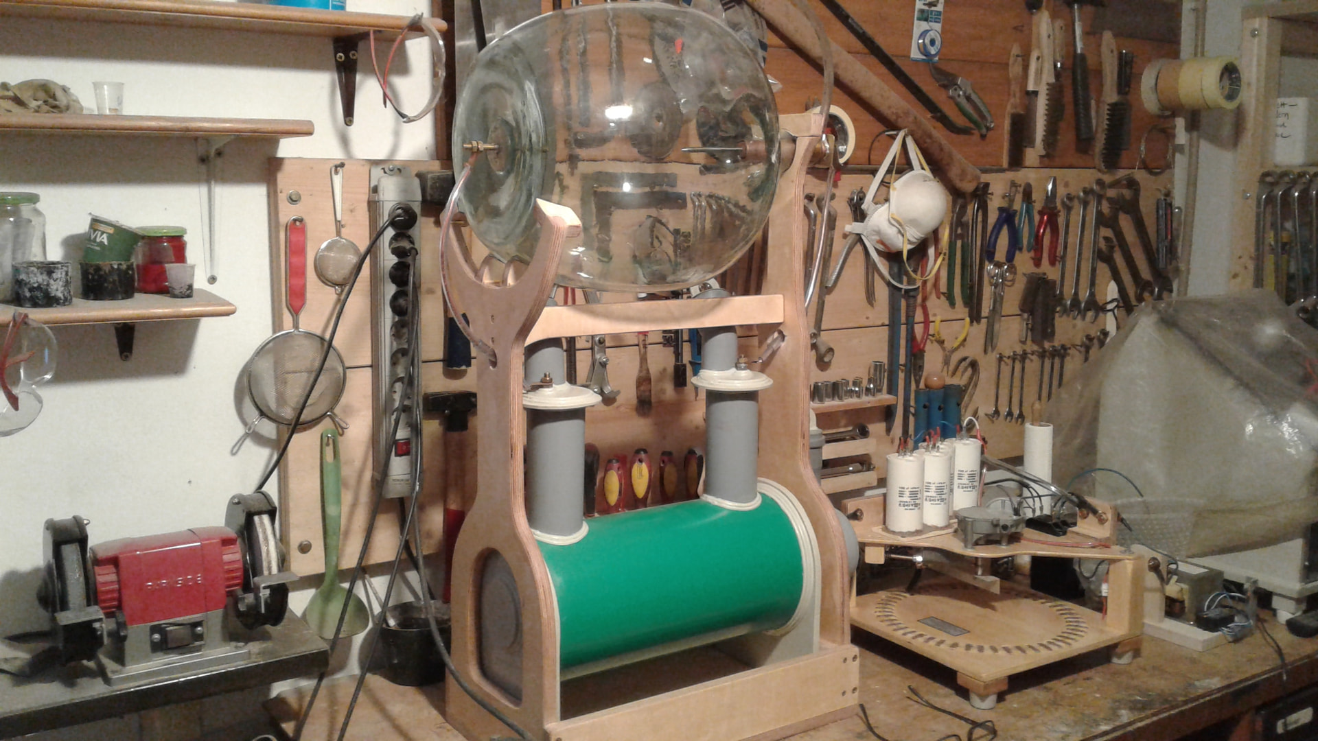

Habe hier mal mein neustes Projekt reingestellt. Einmal ohne Action und dann die Entladungen. es ist ein Weinballon, den ich zur Birne umgewandelt habe. Man könnte den mit verschiedenen Gasen füllen. Interessant ist, dass die Spannung auch unten über dem Isolatoren überschlägt, obwohl der Weg in der Birne kürzer ist.
Wow Matse, dass ich das erst jetzt sehe! Absolut schöne Materie, dieser amtlich-massive Selbstbau-Funkeninduktor und dann noch der fette Weinballon. Hast du den Weinballon evakuiert? INteressant, dass es teils auch unten durchschlägt. Gleitentladungen gehen teils sehr viel weiter über Glas als direkte Entladungen durch Luft, vermutlich aufgrund von Kleinstschmutzpartikeln auf der Glasoberfläche. Sieht auf jeden Fall ikonisch aus :flexed_biceps:
Jetzt kannst du auch schön “Nitrose Gase” herstellen. Wirst du bestimmt sehen, wenn die Gase da drin immer brauner werden. Ein wenig Wasser, und du erhälst Salpetersäure. Oder ein wenig Natronlauge und du kannst Pökelsalz herstellen (ist aber giftig). Also, auch ein wenig aufpassen, sonst bekommst du gelbe Finger von der Salpetersäure. :thinking:
Wie sieht es mit der Geräuschentwicklung aus, wenn die Blitze in dem geschlossenen Raum sind? Wenn du eine Öffnung offen lässt, kann das bestimmt ganz gut resonieren.
Der Entladeblitz findet in der Birnenmitte statt, es gibt keine Gleitentladung. Theoretisch könnte ich über den Schlauch ein Gas einsprühen, aber völlig dicht ist es nicht. Es ist einfach nur ein Designaufbau, der soll irgendwann in meinem Gruselkabinett stehen.:slightly_smiling_face:

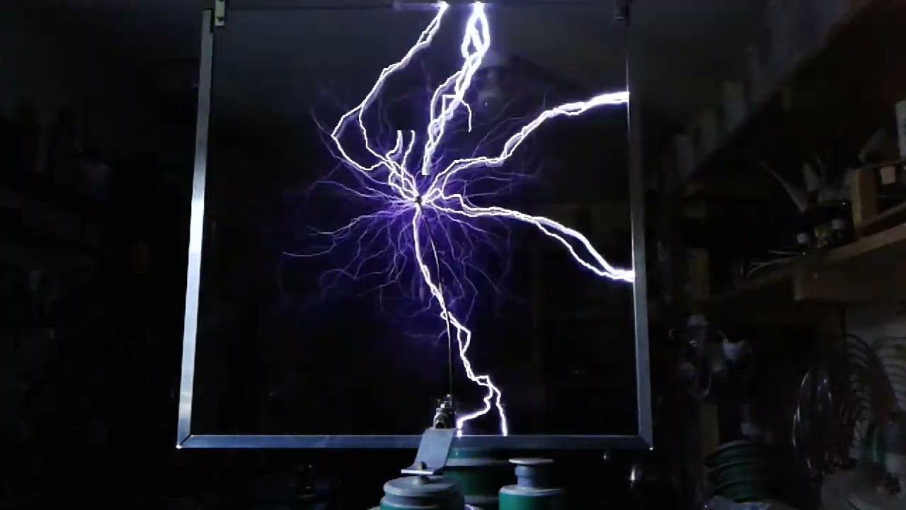

passiert hier nichts mehr? Ich kann mich an Zeiten um das Jahr 2004 erinnern, da war was los bei den Hochspannungsbastlern. Ich war selbst selten hier, weil ich viel zu tun habe. Aber es ist eben immer wieder was los in meiner Werkstatt…Ich habe die große Plexiglasscheibe zwischen 240 kV gehängt und mit einem Variac angesteuert. Um den Einschaltstrom des Variacs zu mindern, habe ich meinen Zaundrahtwiderstand davor geschaltet, den man dann auf 0 Ohm drehen kann. Ich habe auch ein Youtubevideo davon:
Ist immer wieder ein Erlebnis!:grinning_face_with_smiling_eyes:
90 cm x 90 cm (4x4mm Scheiben zusammengefasst)
