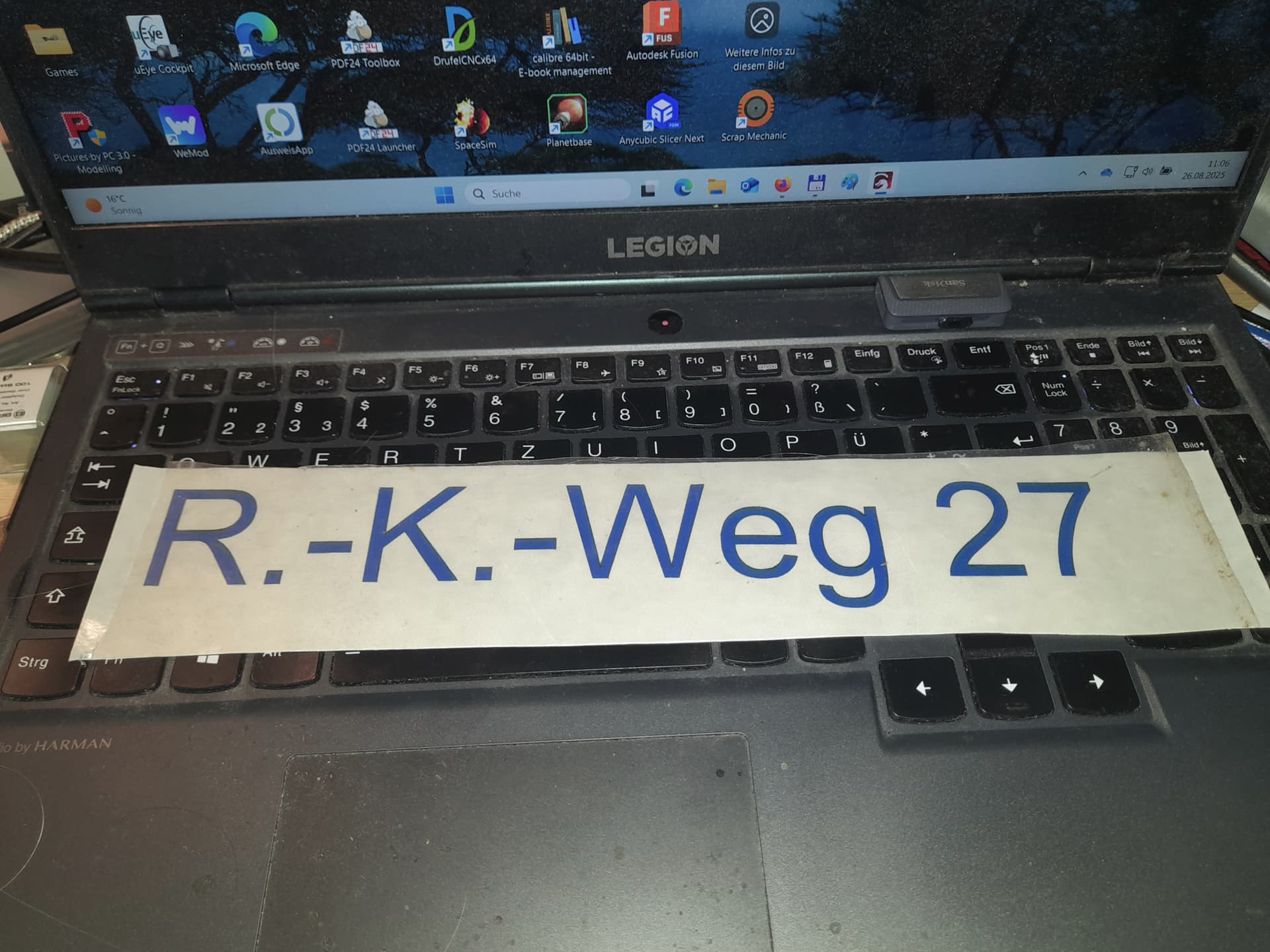

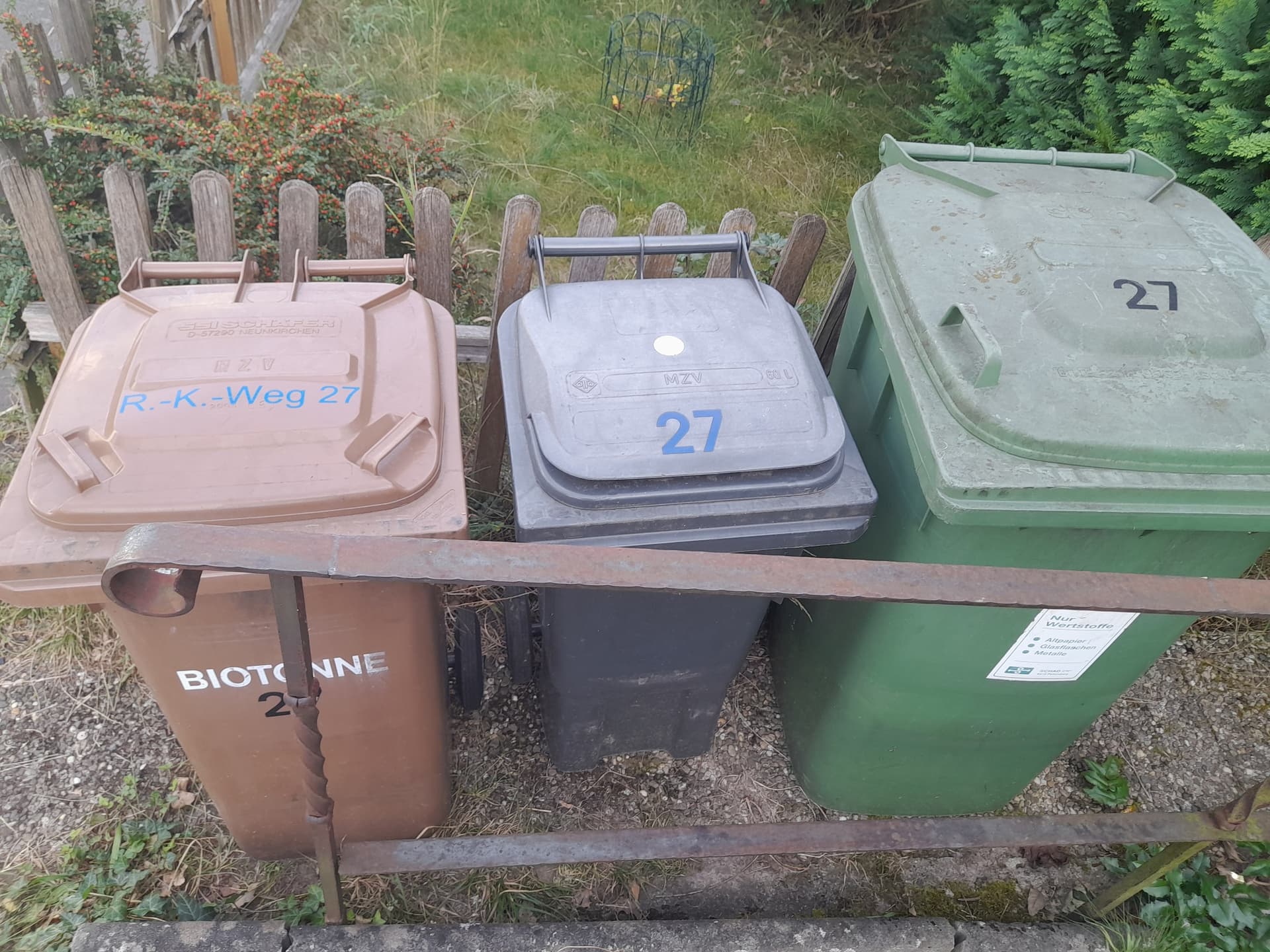

… nachdem ich heute wieder unsere Bio-Mülltonne suchen mußte (obwohl auf der Vorderseite eine große schwarze “27” klebte), habe ich noch einen blauen Aufkleber für den Deckel gelasert, den ich nachher draufklebe :freak:

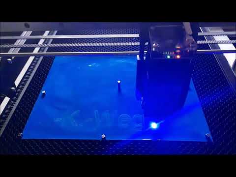

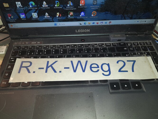

… hier schon mit Transferfolie drauf:
Die gute PVC folie die chlorgas freisetzt wenn man sie lasert… billigleder ist auch nur pvc wie ich mit meinem geldbeutel feststellen musste^^

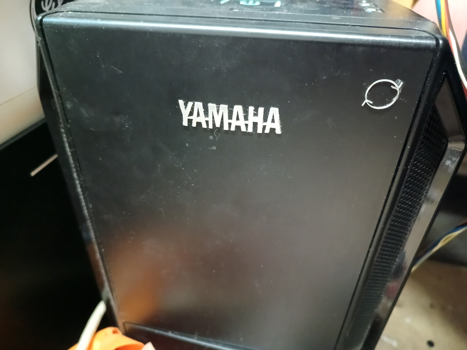

0.5mm selbstklebende Alufolie hab ich hier noch rumliegen, da schneid ich mit dem faserlaser auch formen und buchstaben aus, dauert nur immer ewig bei 0.75mJ
… ja, hab’s vorhin nachgeschaut - die alten farbigen Klebefolien sind “Scotchcal Electrocut”, also klar PVC und dampfen Chlor bzw. Salzsäure aus :confused:
Normal sauge ich den Dampf/Rauch mit Turbine und Aktivkohlefilter ab, hier hatte ich das aber der Einfachheit halber mit einem Ventilator direkt aus dem Fenster geblasen und lange nachlüften lassen, bis nichts mehr zu riechen war … sollte bei den geringen Mengen noch OK sein :thinking:

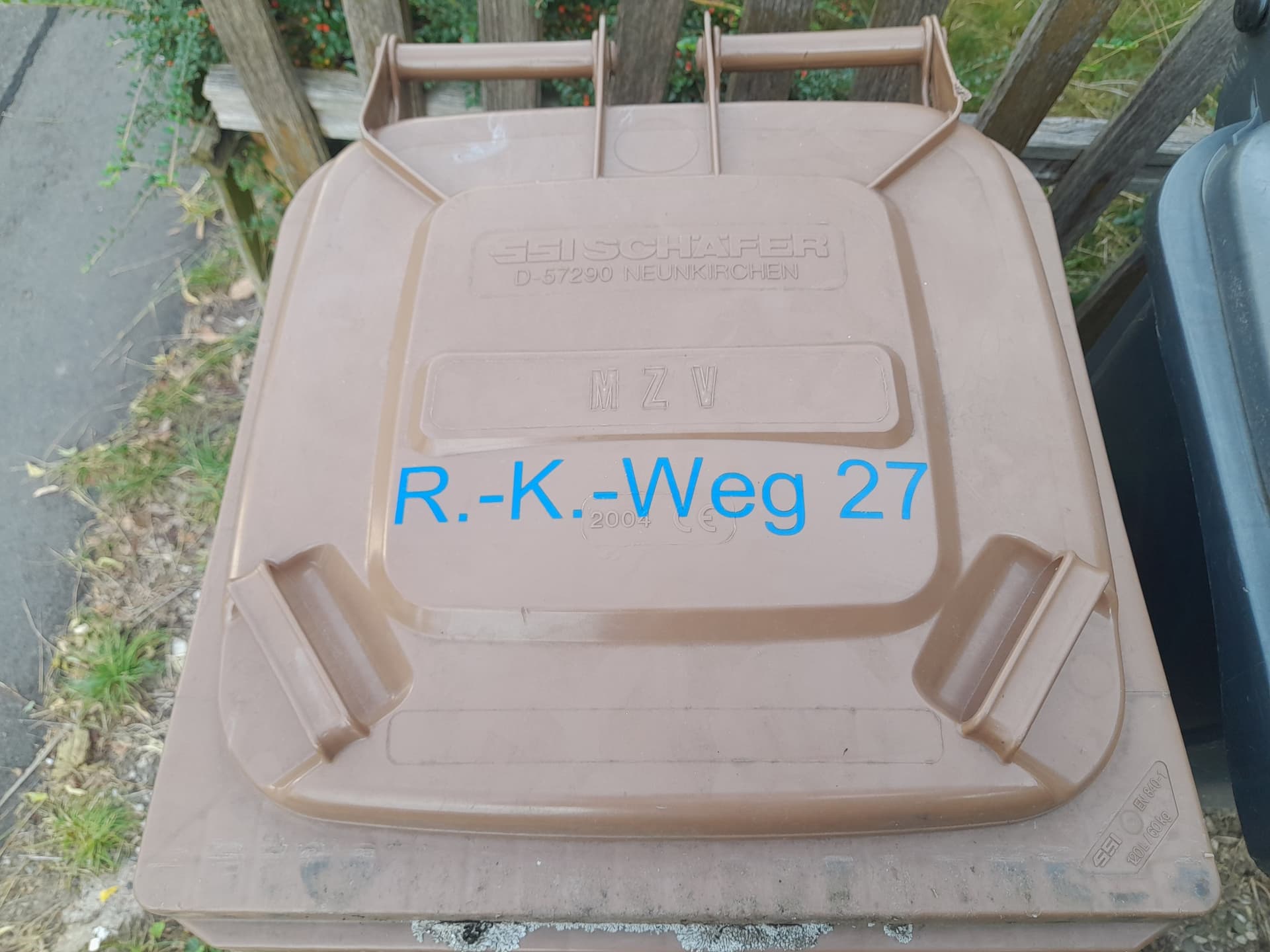

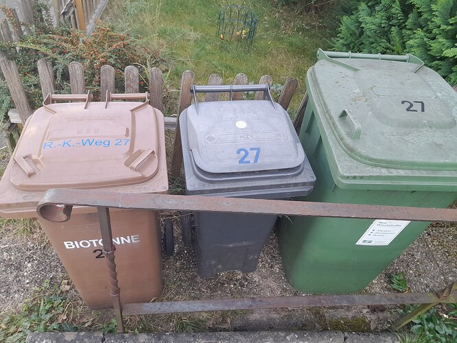

… schaut dann auf der Mülltonne so aus - hoffentlich hilfts das:
