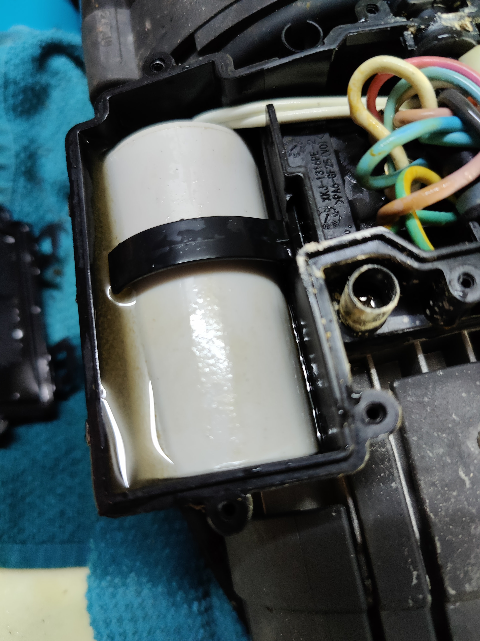

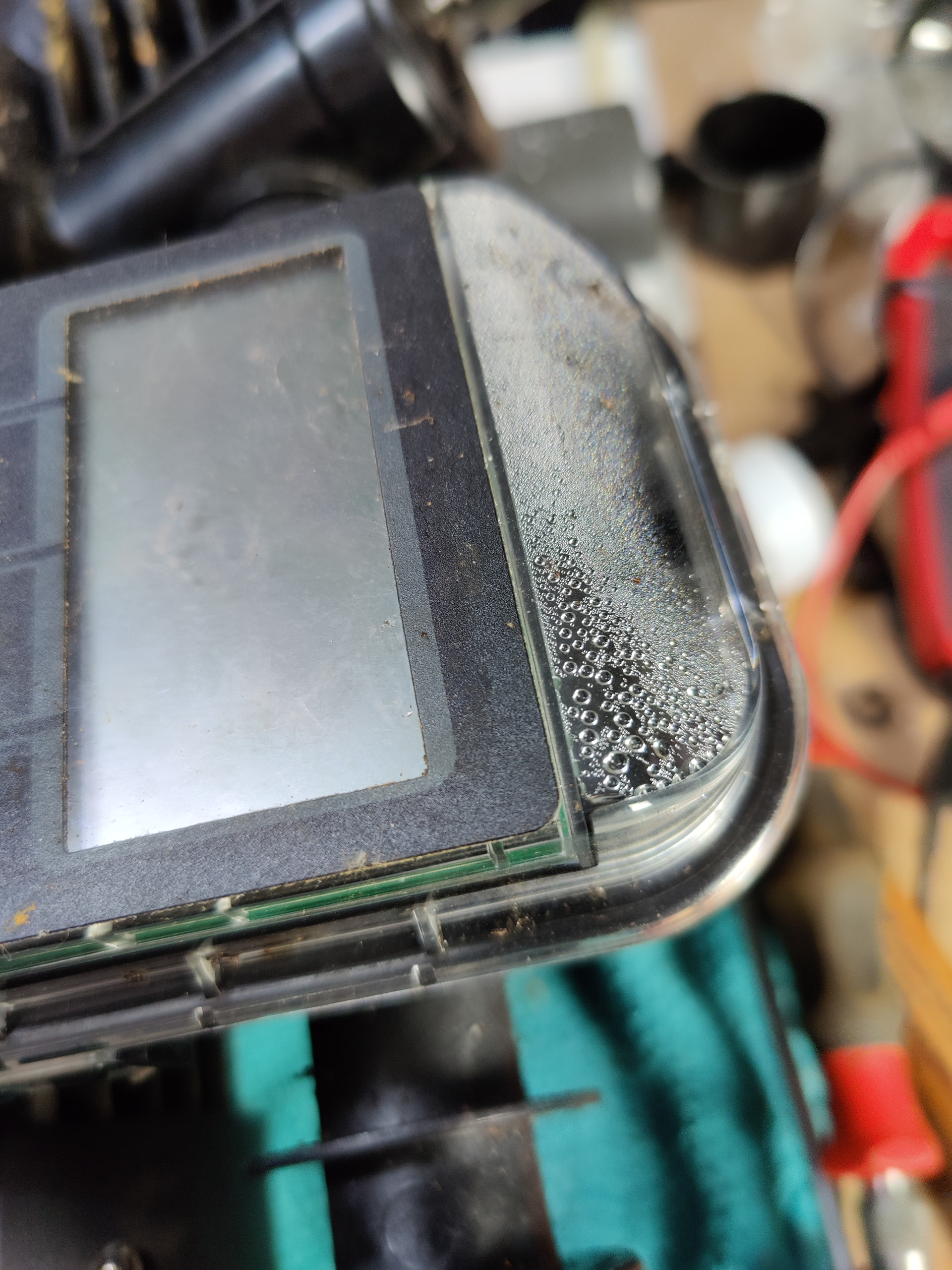

Wer tatsächlich mal auf die Idee kommen sollte, sich eine 5000/SE LCD, oder ähnliche Pumpe zu kaufen, anbei zwei Bilder, die zeigen, wo das Wasser, das durch den Simmerring gedrückt wird, in der Elektronik landet. (Sie würde als Brunnenpumpe verwendet)
Ich bin ziemlich verärgert, dass der Hersteller nicht in der Lage war, die Spulen und die Elektrik vor dem Wasser zu schützen. Die hätten zumindest im Alugehäuse Ablauflöcher einbringen können. So bleibt halt die Brühe in der Spule liegen und korrodiert fleißig vor sich hin. Der Überlauf des Wassers geht dann ohne Dichtung durch den Anschlusskasten und füllt den Kondensatorhalter. Jetzt fällt bei mir der FI. Wahrscheinlich Spulenschluss.

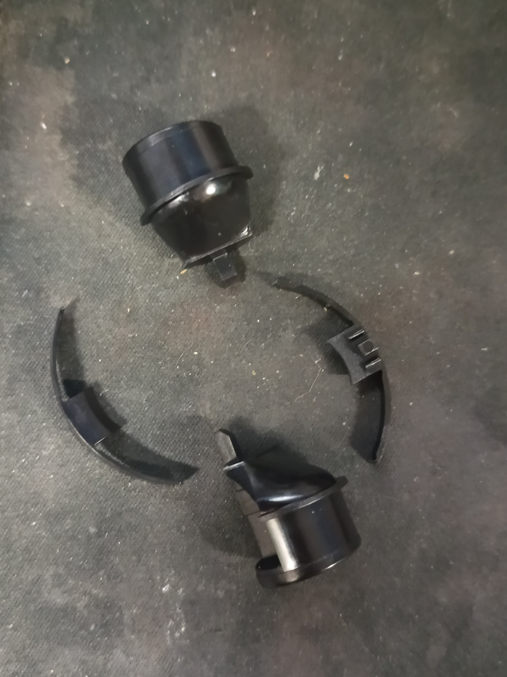

Ich hab gestern ein brandneuen bosch handrührer / mixer für 100€ zerschossen bei der ersten nutzung und siehe da, man bekommt nichtmal ersatzteile für.
was ging kaputt? ein plastikteil mit 0.1mm dicke das die zapfwellen-anbauteile festhält
(deckel vom zerkleinerer hat geklemmt also denkt man sich, man nimmt den aufgestecken mixer als hebel. joa knack machts)
geht zwar noch aber die teile werden nicht mehr arretiert.
