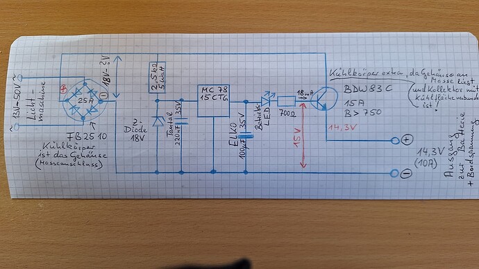

Hallo, mir ist der roller spannungsregler kaputt gegangen und hat ärgerlicherweise mehrere elektrokomponenten beschädigt. Darum will ich selber einen zusammenbauen, der hoffentlich nicht mehr so heiß läuft wie der originale! Dieser kann meiner Meinung nach höchstens 96 Watt aushalten! Im ungünstigsten Fall, also, beim Bremsen und Abbiegen, benötigt allein das Licht bereits 104,5 Watt! Der original Spannungsregler hat 5 Anschlüsse mit Senseleitung. Ich versuche es ohne, da ich nicht weiß, wie man die beschaltet. Vielleicht könnte jemand meinen Entwurf mal genau ansehen und mir Tipps geben. Vielen Dank
Das wird so zwar schon funktionieren aber für gewöhnlich arbeiten die Regler anders.
Da der Generator einen stark begrenzten Storm liefert schließt man diesen entweder kurz um die Batterieladung zu begrenzen oder man lässt ihn offen laufen wobei man beim abschalten auf Spannungsspitzen achten muss.
Also so wie hier z.B. https://www.eevblog.com/forum/beginners/motorcycle-charging-system/
