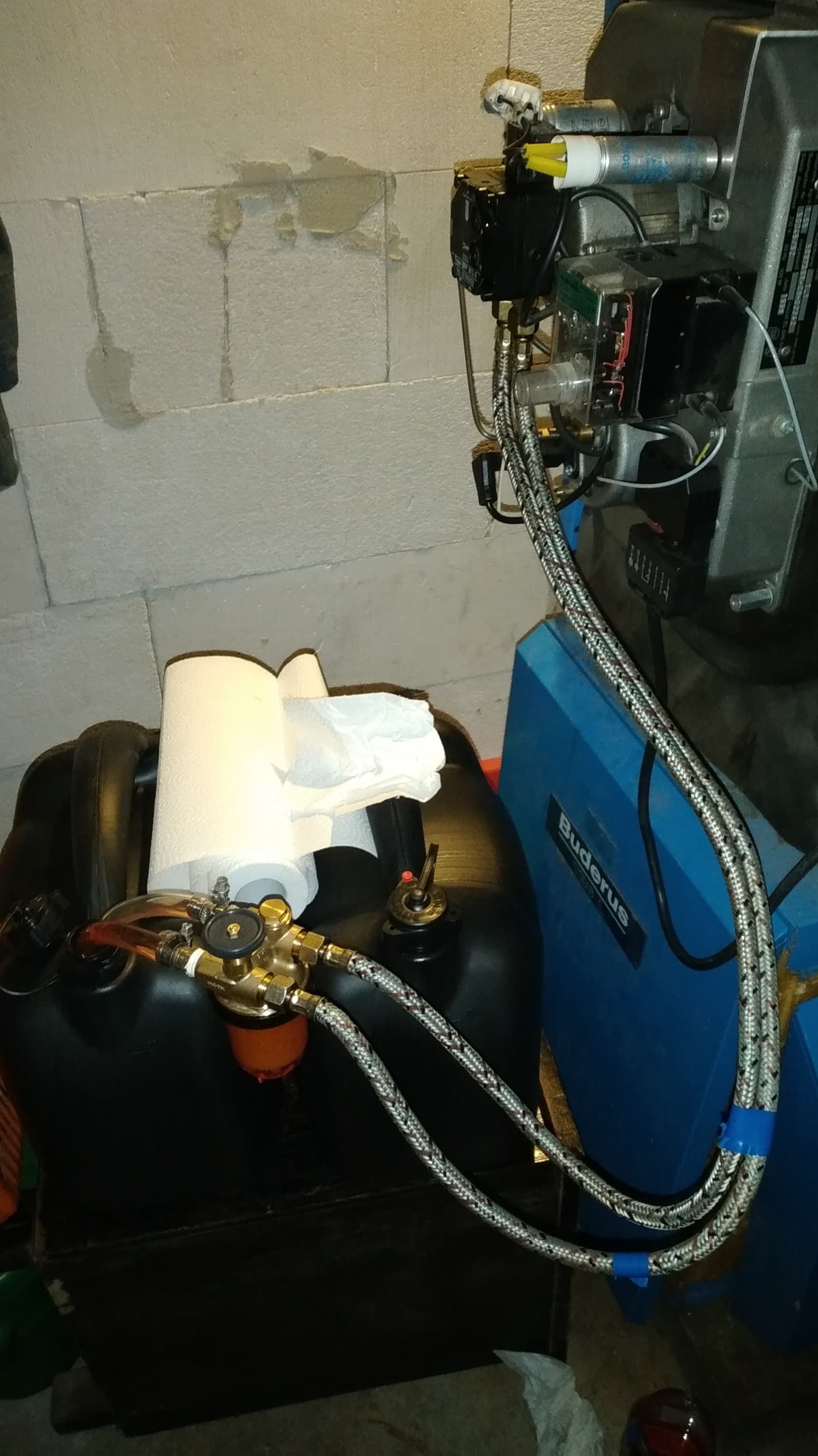

Hallo und einen schönen :sun_with_face: guten Sonntagmorgen, hallo Lightsource und Multi KV, herzlichen Dank noch fĂŒr eure :bulb: Tipps. Ich habe jetzt an den Heizöl- Kanister einen PVC Klar Schlauch gemacht, da sind im RĂŒcklauf immer noch Luftblasen zu sehen. Warscheinlich muss ich den Ersatz - Kanister ĂŒber die Heizölpumpe stellen, und eben die Pumpe öfters entlĂŒften. Warscheinlich sind diese Blaubrenner da sehr empfindlich, oder ich mĂŒĂŸte mir noch einen Heizölfilter mit EntlĂŒfter besorgen.

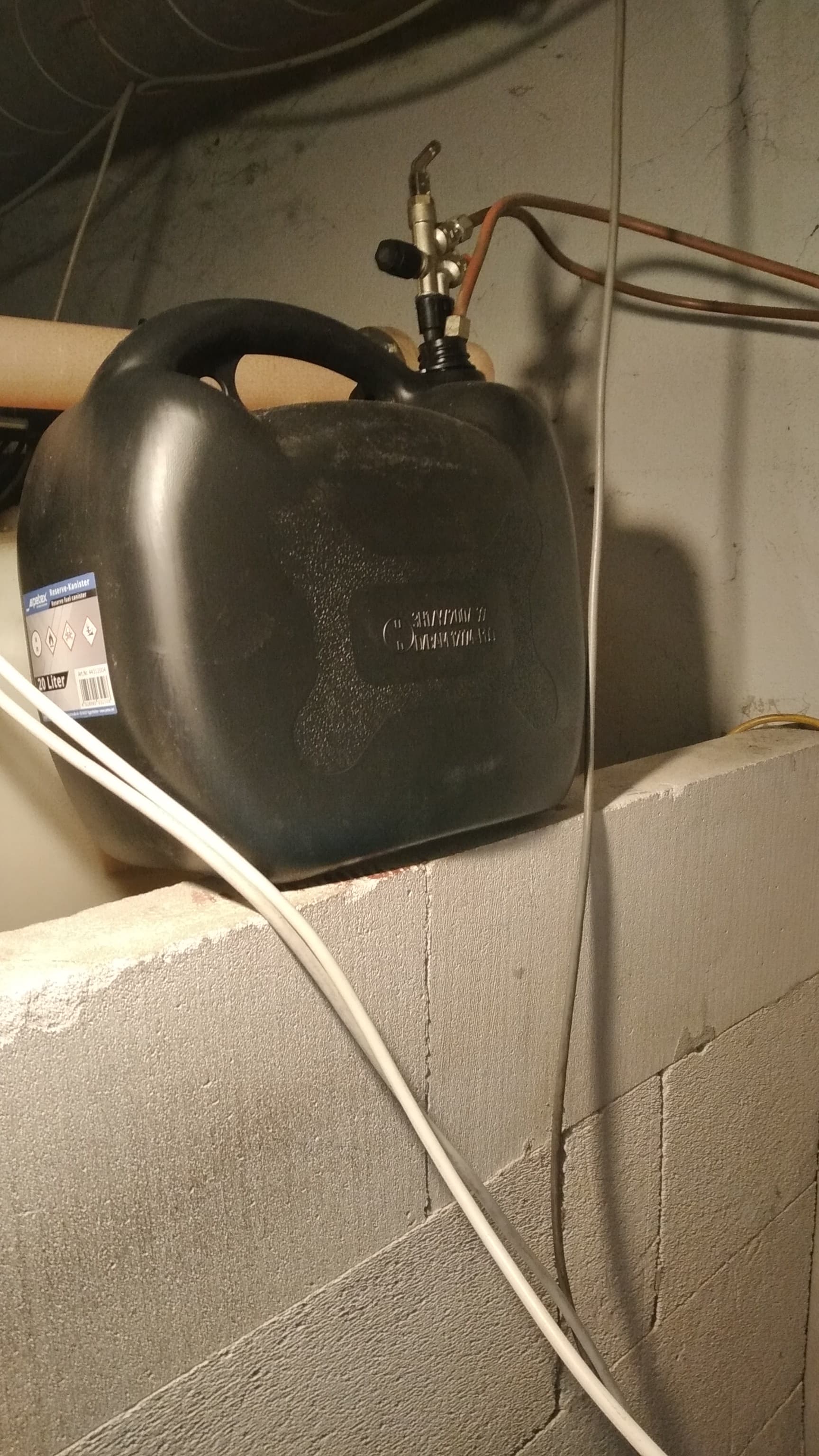

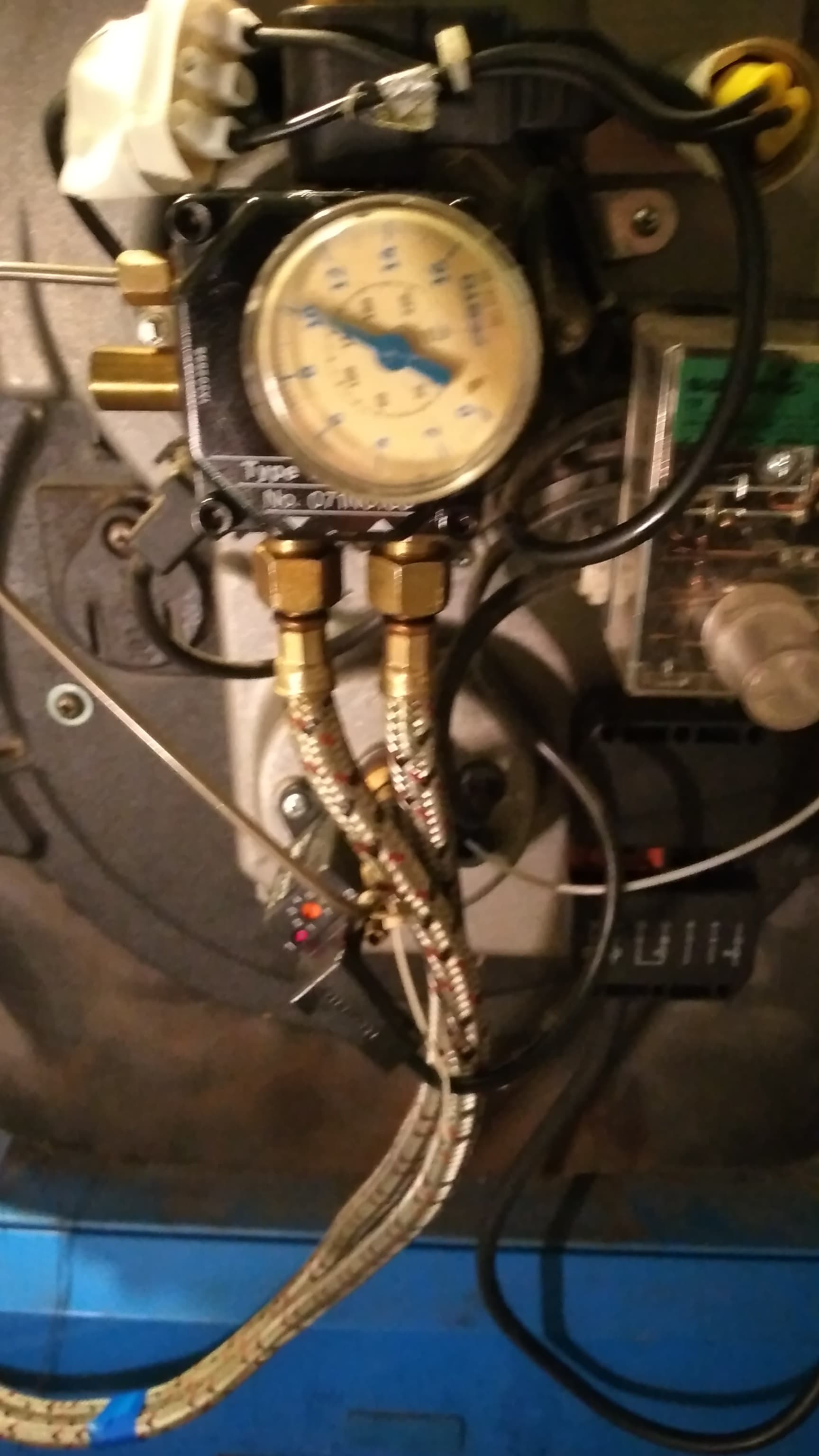

Hallo und einen schönen Montagnachmittag, :sun_with_face: alles :+1: Gut , jetzt habe ich doch selber die Heizung zum Laufen :man_running: :running_woman: gebracht. Heute Vormittag war der Heizungsmonteur da, Pumpendruck :ok_hand: ok, ZĂŒndfunke in Ordnung, neue DĂŒse, und trotzdem geht das gute StĂŒck nicht an. Da kann man nichts machen, da brauchts nen neuen Brenner mit TĂŒre. Da paßt was nicht, am Mischsystem, ich hatte vor ca 5 Jahren ein neues von Ebay selber eingebaut, das mögen die Fachleute gar nicht, fĂŒr so ne alte Heizung gibts eben keine originalen Ersatzteile mehr. Den Ersatz - Kanister habe ich jetzt hoch gelegt, mit nem Heberschutzventil, wie auch am Tank verbaut. Laut meinem Manometer ist auch der Pumpendruck zu wenig, und der liebe :cupid: Fachmann hat auch ne andere DĂŒse eingebaut? Viele herzliche GrĂŒĂŸe von axon-F und ne gute :night_with_stars: Nacht.
Hallo und einen schönen guten Dienstagnachmittag, nachdem mich mein Heizungsbauer versetzt hat, habe ich mich etwas mit der Materie beschĂ€ftigt :thinking:, und wieder die Orginalen DĂŒsen laut Hersteller eingebaut. Seitdem lĂ€uft das gute StĂŒck wieder, und das Flammenbild sieht wieder blau - rötlich aus, wie ne Plasmaflamme. Ich hatte ja mein GlĂŒck bei Facebook versucht, aber als Laie wird man dort nicht ernstgenommen.

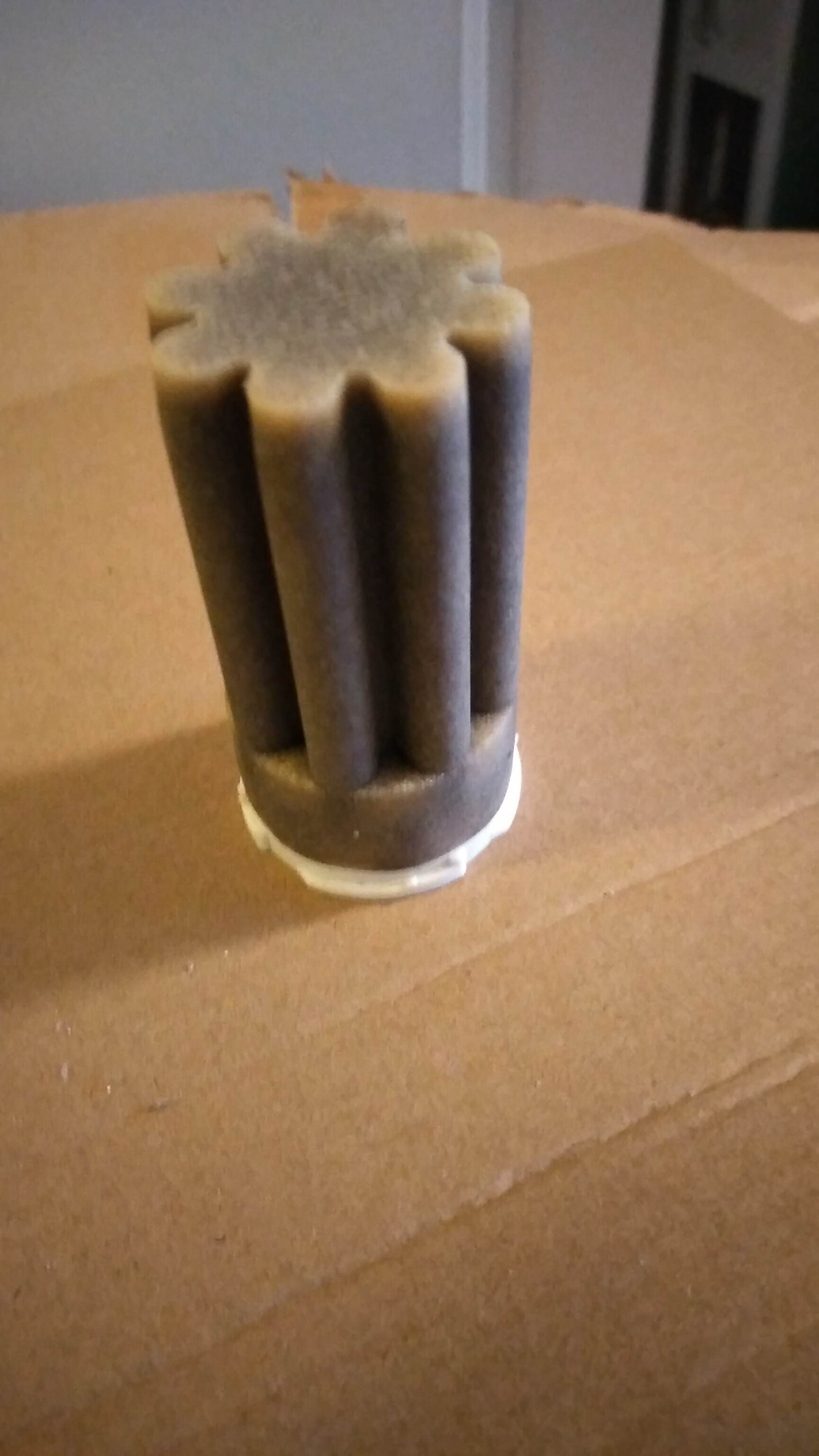

Hallo und einen schönen guten Mittwochmorgen, nach ca. 80 Liter von dem dem alten Heizöl sieht der Filter so aus.
Ich habe mir extra ne Vorrichtung gebaut, damit ich in die großen 4 Tanks etwas nachfĂŒllen kann, dabei pumpe ich das Heizöl ĂŒber nen extra Feinfilter - gelb in den Tank. Am besten man schaut immer nach, damit die Tankanlage nie leer wird, und man sich das Ganze EntlĂŒften ersparen kann :grinning_face_with_smiling_eyes:. Viele herzliche GrĂŒĂŸe von axon-F.
