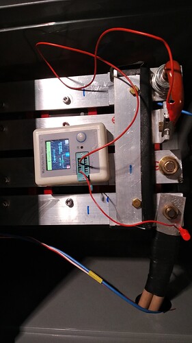

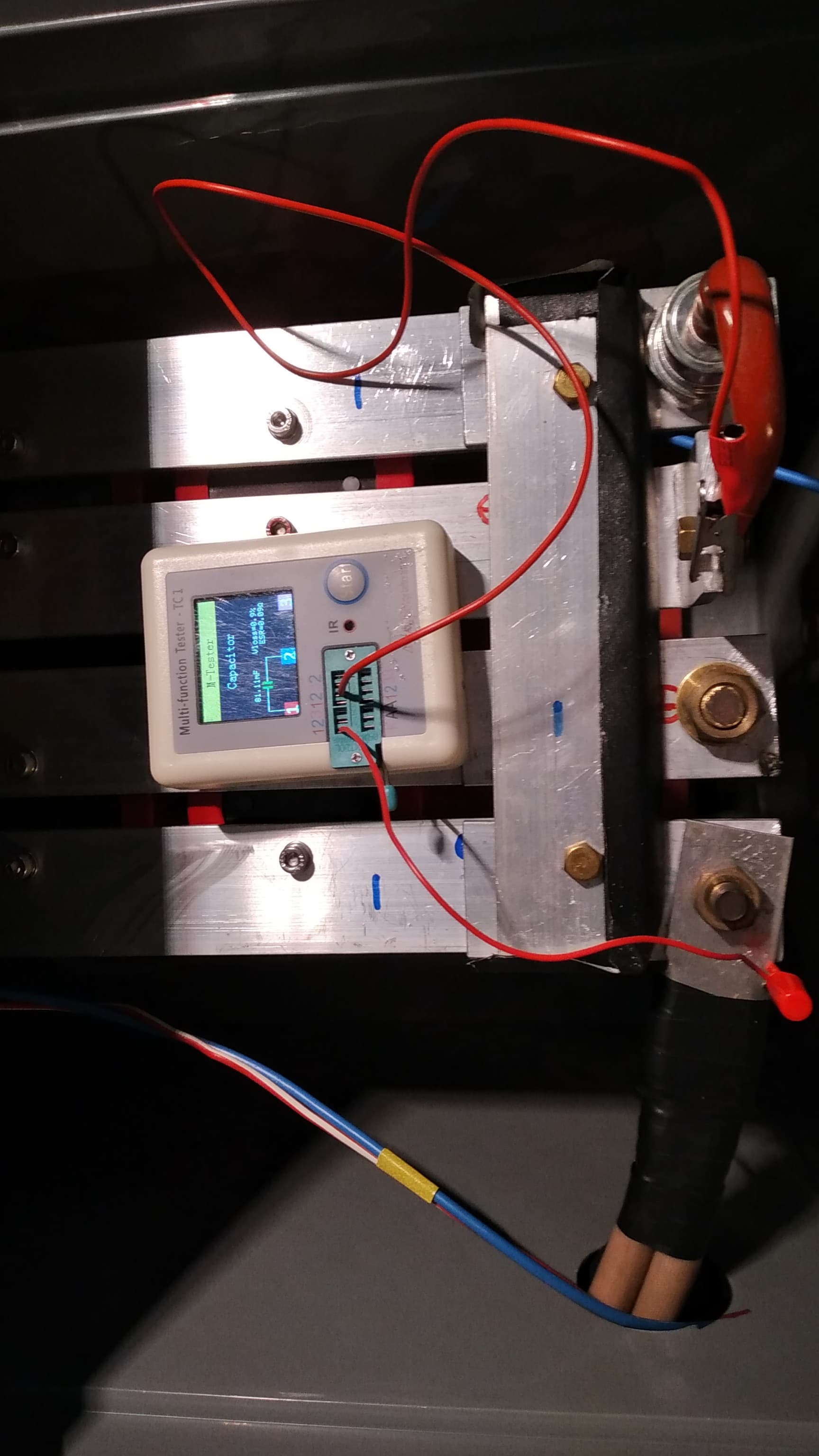

Hallo und einen schönen :sun_with_face: Vatertags - Christi Himmelfahrtstag. Ich hatte schon am Wochenende damit begonnen mein Capbänkche zu Formieren, bei 50 Volt Ladespannung hatte ich nach 3 :grin: Tagen noch ca 20 Volt auf den Kondensatoren. Die
Antiparallele Diode mit 400 A hat ja auch einiges an Leckstrom, mit dem :video_game: Spielzeug LCR Meßgerät komme ich immerhin auf ca 81 mF bei einem ESR von 0,09 Ohm. Laden kann ich das Ganze mit ca 325 Volt da hätte ich so 4,3 KJ zur Verfügung, weitere 10 Stück Itelcond AYUX - HR mit 10 000 uf bei :grin: 350 Volt wollen auch mal Formiert werden. Viele herzliche Grüße von axon-F und noch einen schönen Feiertags - Abend :beer:
