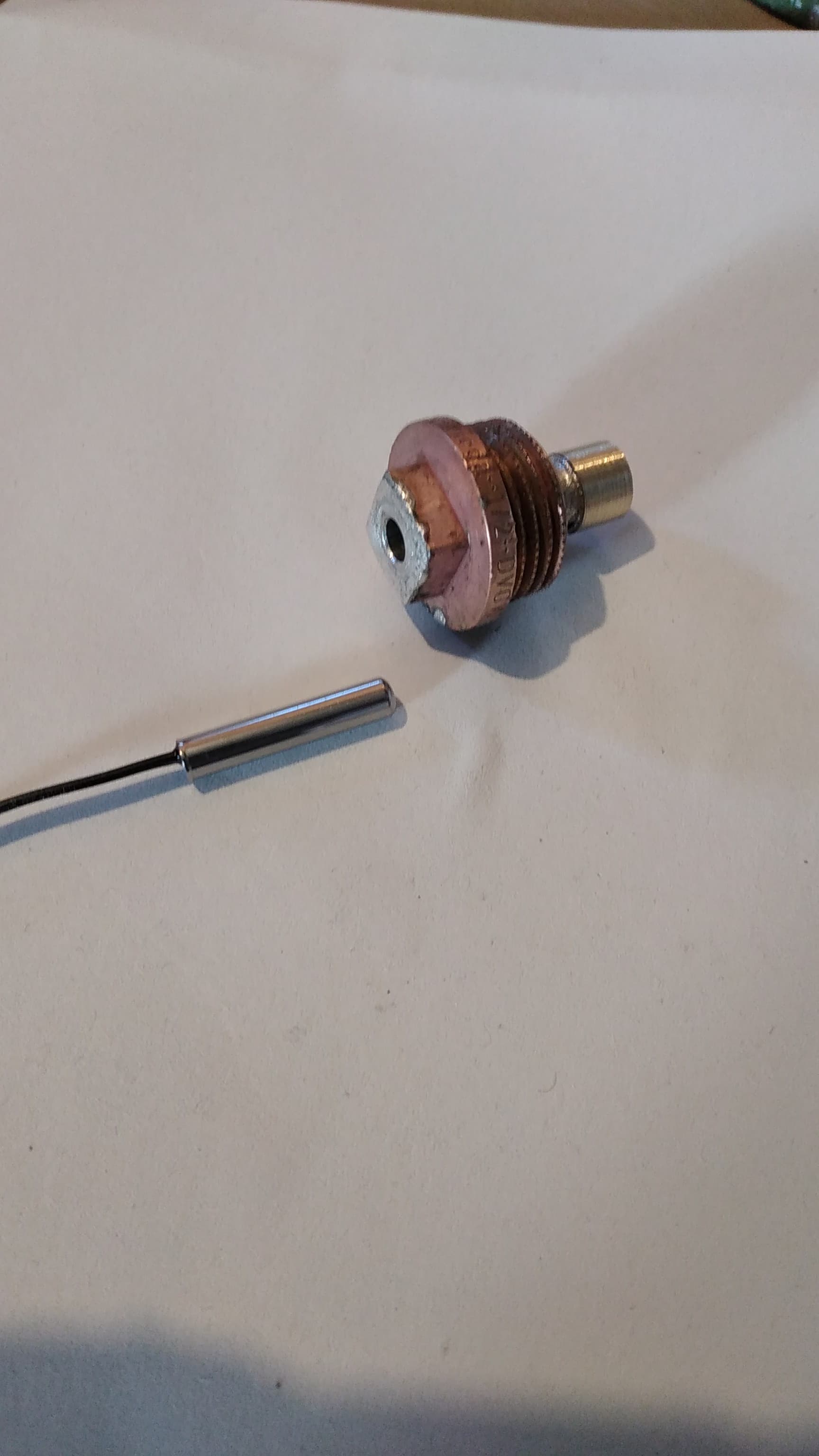

Hallo und einen schönen Freitagabend, den Temperaturregler - Stecker habe ich mit sehr viel Mühe montiert. Die Passende Tauchhlülse mußte ich mir erst drehen, und keine Maschinen - Reibahle da, mit ner :raised_hand: Handreibahle kannste eben kein Sackloch bearbeiten :sweat_smile:. Beim ersten Test habe ich schon bemerkt, das die Temperatur fast 10 Grad höher angezeigt wird, danach habe ich erst die Fühlerleitung um 8 m verlängert. Zurückschicken kann ich daß Teil eh nicht, und die ganze Anleitung ist schon etwas dürftig. Der NTC ist ja hochohmig, 10 K Ohm, da müßte ich nur was genaues draufpacken. Denn bei niedrigen Temperaturen ist der Widerstand vom NTC größer, oder?
Auf dem Warmwasserspeicher habe ich 47 Grad Celsius, mit einem Anlegegühler gemessen, da sind auch einige Grad zu wenig gemessen :innocent:. Viele herzliche Grüße von axon-F.
Ja.
N = Negativ
T=Temperatur
C=Koeffizient
Aber leider nicht linear. Ich nehme an, du steckst den Fühler in eine Hülse. Da kannst du ja Wärmeleitpaste an den Fühler schmieren.
Reibahle? Fräser haben einen genauen Außendurchmesser.
Ich habe mir aber mal Reibahlen, die vorne eher halbrund sind besorgt. Da kommt man dann schon tiefer.

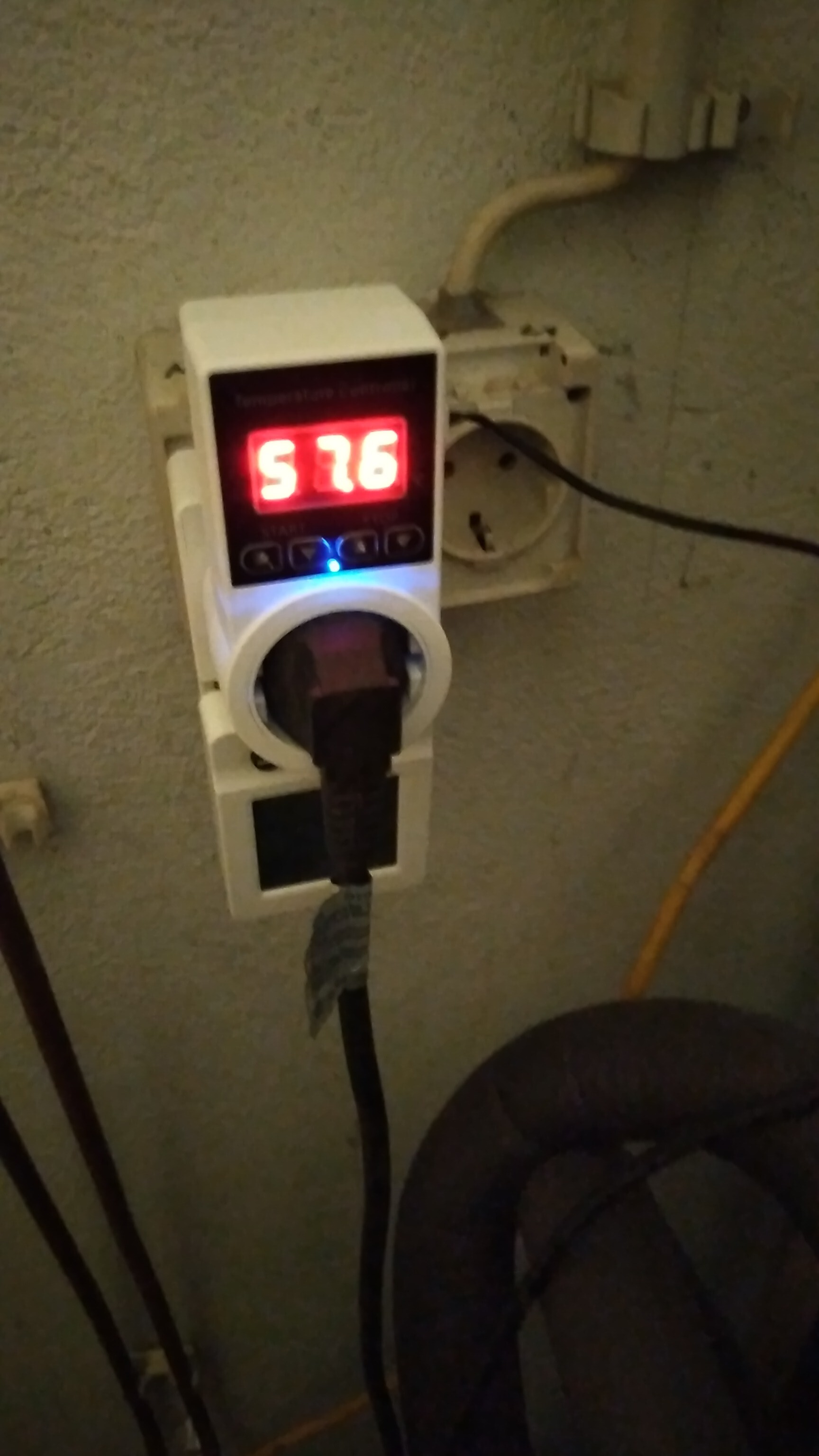

Hallo grüß dich Lightsource, herzlichen Dank noch für deinen Beitrag, beim lieben :cupid: Teilchen muss die Start - Temperatur immer größer sein, da würde ich mal :grin: 30 Grad einstellen, und abwarten was die Steuerung macht. Die grobe Richtung gibt eh eine Zeitschaltuhr vor, schön wär s wenn ich die WP über die PV Steuerung - Open Dtu on Battery, steuern könnte :grin:. Viele herzliche Grüße von axon-F.
