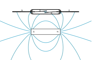

Ist der Magnet denn richtig gedreht mit Magnetisierungsrichtung Parallel zum Kontakt?
Eigtl sollten die mehrere tausend Schaltzyklen schaffen innerhalb der Spezifikationen. Vielleicht zu hoher Einschaltstrom oder der hat mit nem Neodym Magnet ein zu starkes Magnetfeld abbekommen dass der beschädigt wurde.

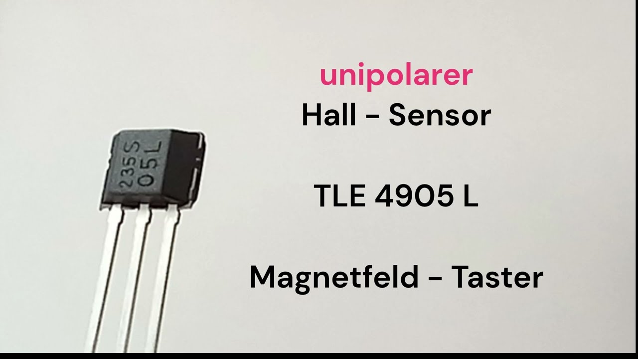

Man könnte als unsichtbaren Schalter auch einen Hallsensor nehmen.
Der schaltet eigenlich nur einen ESP32C3 ein. Vielleicht 100mA. Die Magnetfeldrichtung ist korrekt, hatte vorher auch die optimale Position getestet.
Das mit dem Hall-Sensor habe ich auch schon überlegt. Wie könnte ich den verschalten, um die Spannungsversorgung für meinen Mikrokontroller einzuschalten? Ich will ja auch nicht zuviel Spannung durch eine Vorschaltung verbraten, damit ich meinen ESP und dessen externe Beschaltungen noch versorgen kann. Ein Relais für 3.3V? Da würde ich noch Platz in meinen Gehäuse brauchen. Oder ein Mosfet? das weiß ich aber nicht, ob das reichen würde. Ich habe maximal 3.7V von einem LiPo-Akku.
Gibt schon passende Mosfets für den Spannungsbereich.
Ein AO3400A oder ein DMG1012UW der ist bei 2V schon gut benutzbar oder nen FDV303N.
Kann man ja direkt an den Hallsensor hängen.
Evtl. ist da vielleicht nen Glättungselko auf der Platine der beim Einschalten den Reed belastet. Den Reedschalter könnte man ja auch mit Kiloohm ans Gate von so einem Mosfet hängen.
Wenn der Magnet dran ist, soll aus sein.
So ein Hall- braucht ja aber auch Strom zum Leben.

Ein Loch für eine Antriebsstift (ca 2mm) Oben Rund der bei geschlossenen Decke nach unten gedrückt wird….ja er schaut bei geöffneten Deckel 2-2,5mm raus. Den Antriebsstift kannst du biegen wie du willst es wird ja nur wenig Kraft zum betätigen gebraucht. Die Schutzglasmagnetkontakte sind nicht dazu gedacht die meiste Zeit Magnetisch bedient zu sein…..ein Ausweg ist sie magnetisch vor zu spannen. (bei geöffneten Deckel ist er magnetisch betätigt und mit schließen des Deckels wir das Magnetfeld durch einen gleichen Magnet neutralisiert, ist ein wenig triky das ein zu stellen aber dann geht es zuverlässig )
