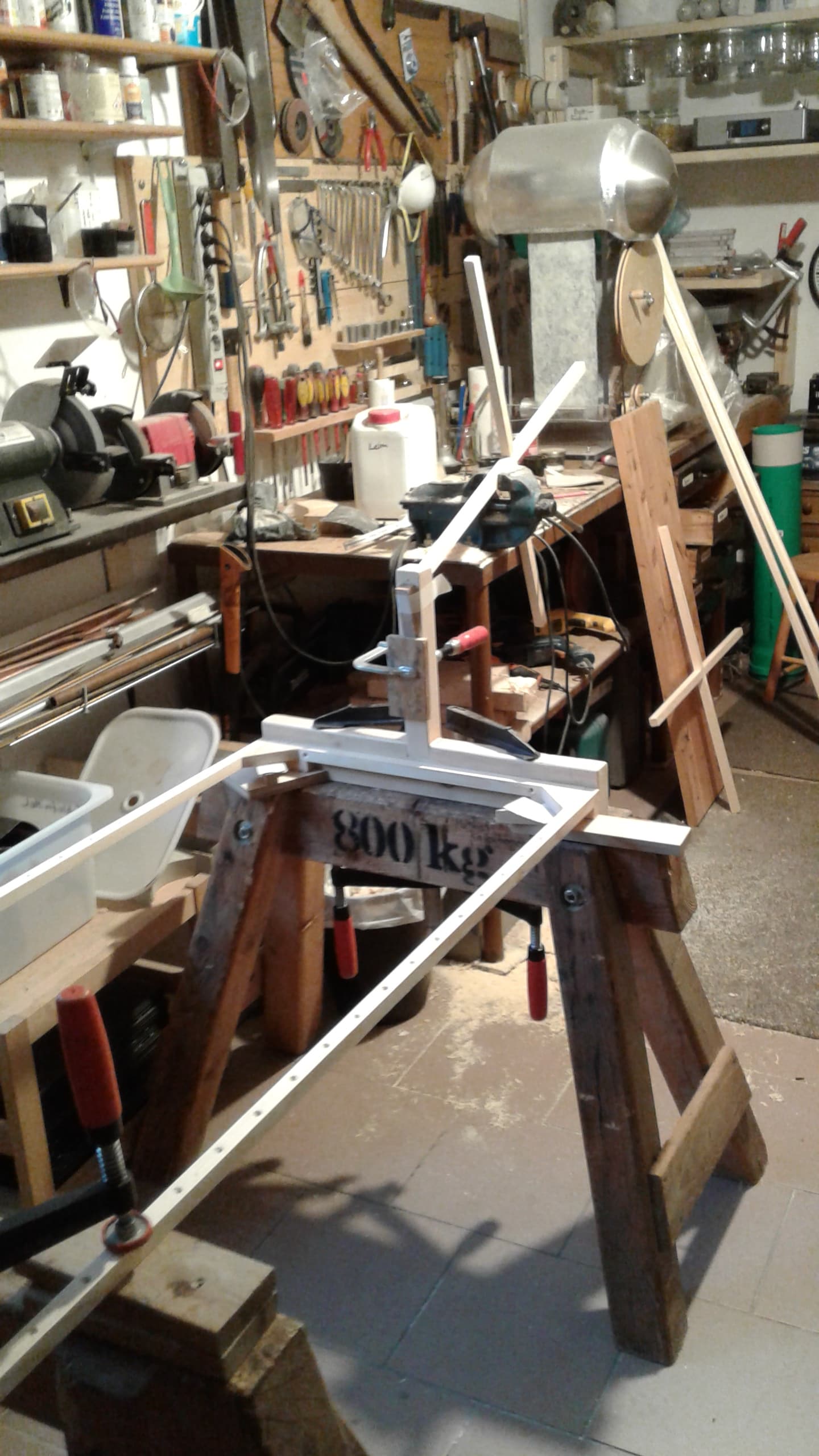

Habe nun die ersten Schritte unternommen, den Aufbau zu erschaffen. Das Ganze wird wieder fast zu groß, ist aber wegen der Spannung nötig. Für jede “Schiene” sind 20 Kondensatoren vorgesehen, die in Reihe 40 kV Spannungsfestigkeit haben. Ganz so hoch wird es aber nicht werden.
25 Stufen, also 25 Schienen werden da noch angebracht und verschraubt. Die Spax müssen natürlich wieder erst besorgt werden. Langsam nervt es, immer fehlt was … :roll_eyes:
In meiner Werkstatt sind gerade zwei Dinge in Bearbeitung: Ein Kastendrachen und das Marx-Gestell. Dementsprechend sieht es da gerade aus.
Ein paar Fotos:
Die Schienen wurden aus Hartfaserpappe und Leisten konstruiert.
An die abstehenden Hölzchen werden später die Funkenstrecken
montiert, deren Aussehen ich noch nicht exakt weiß. Entwickelt sich …
Blick in die Werkstatt, Marx-Gestell:
Noch zwei Chaosfotos:
