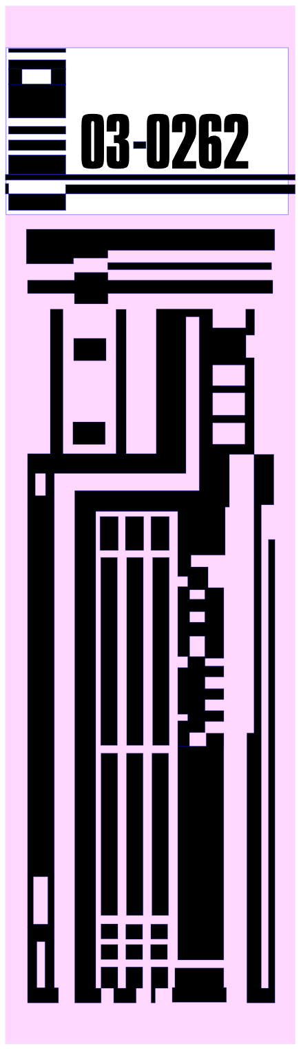

Herstellung von Isolinearchips für Star Trek Props
Ihr kennt diese Kunsstoffplättchen wo all die wichtigen Daten der Enterprises oder Voyager drauf gespeichert werden.
Dafür würde ich mir gerne ein Display machen, wo mit einer UV LED diese farbig fluoreszierenden Plättchen vom Rand her beleuchtet werden.
Im Moment frage ich mich noch, mit welcher Methode ich am besten die Struktur in den Kunststoff bekomme.

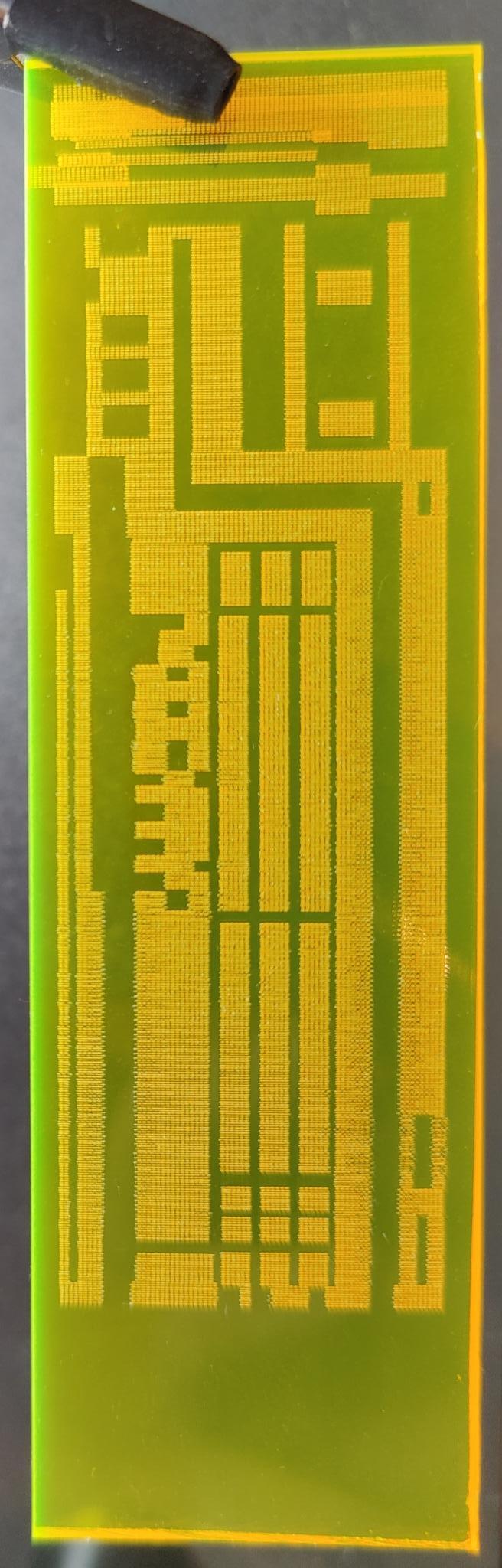

… einen komplett fertigen Laserdiodengravierer mit einem blauen Laserdiodenmodul mit 10Watt Leistung auf einen Spot mit um 0.08mm Durchmesser hatte ich mir vor glaube 2 Jahren für 400€ neu gekauft … gibts auch billiger bei Kleinanzeigen gebraucht.
klares Plexi läßt sich gut markieren, wenn du z.B. schwarze Kreidefarbe aufsprühst und gravierst - danach die Kreidefarbe abwaschen … hatte ich mit Glas, schwarzem Lack und einer blauen 2W-Laserdiode auch schon gemacht - da hatte ich den Lack mit Azeton weggewischt - Kreidefarbe ist da deutlich besser
Ich würde es einfach fräsen mit ein wenig Wasser und ein wenig Spüli zur Kühlung.
Was vielleicht auch ginge wäre mit einem Filzstift und Purem Aceton draufzuschreiben, Aceton löst die Oberfläche an und das PMMA wird milchig.
Wenn es ganz viele werden sollen wäre vielleicht eine Blende aus dünnen Blech geeignet mit entsprechenden Löhern die man dann auflegt und dann wird gesandstrahlt, oder eben auch Aceton durch die Maskierung aufgenebelt.
