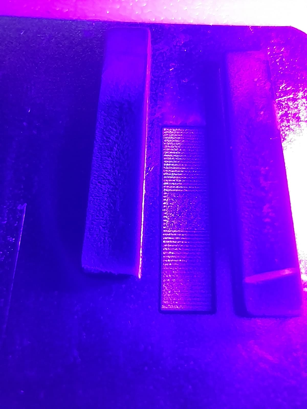

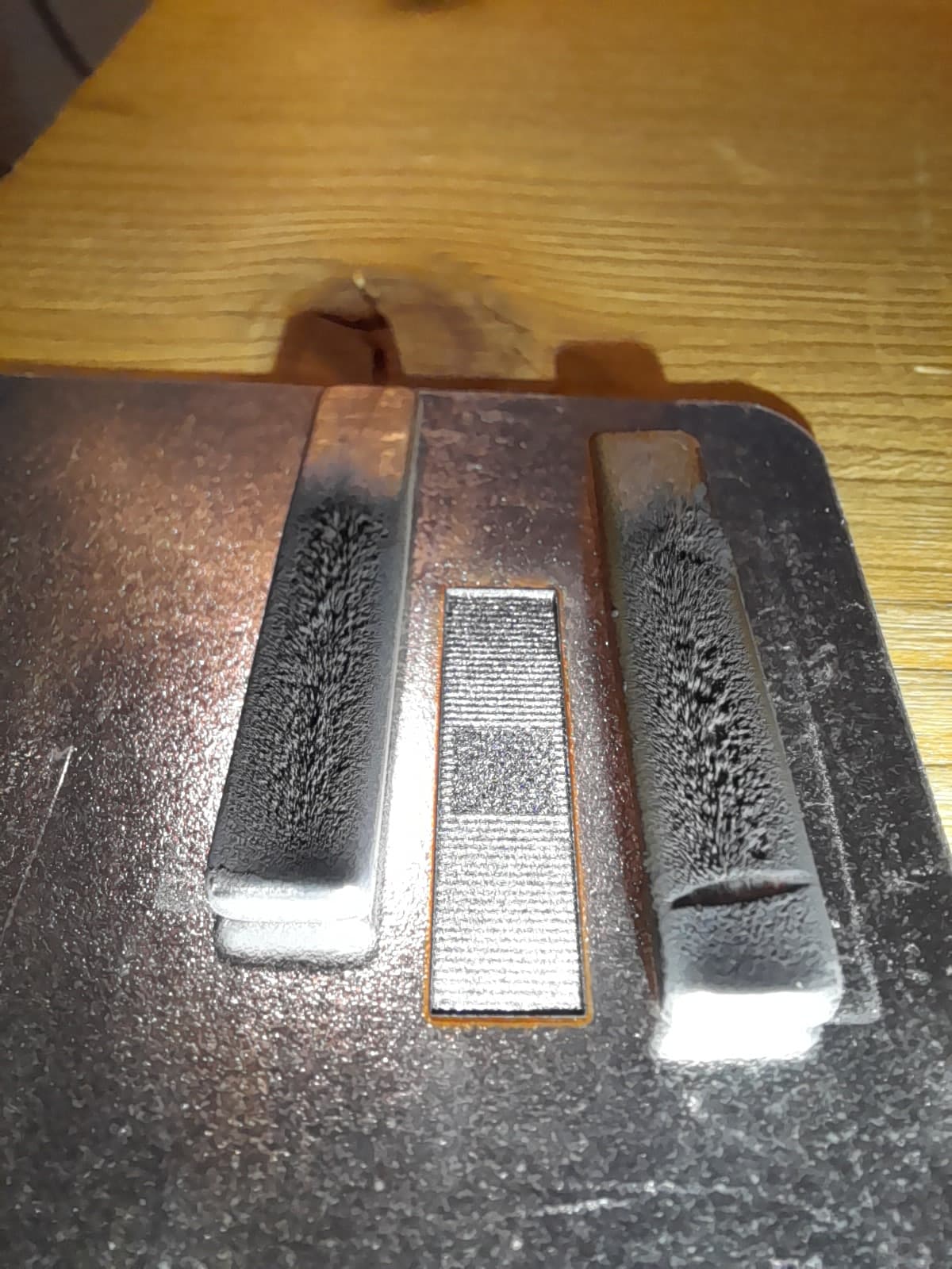

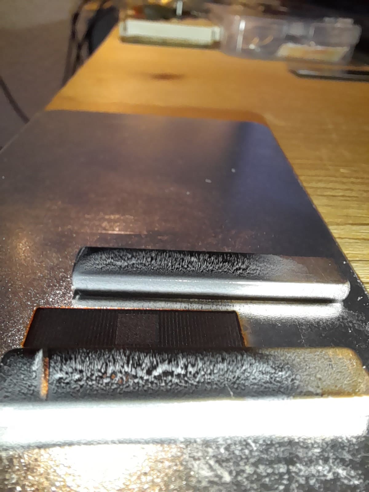

… erster Versuch mit Eisen (magnetischer Stahl) an Luft.
Die herausgearbeitete “Tasche” ist 20x5mm und 0.1mm tief – grob geschätzt um 60-80% von dem Material ist als “Magnetit” auf den Magneten sedimentiert … in 405nm (UV-LED) Licht sind noch keine Fluoreszenz-Quantenpunkte zu sehen oder durch die LED überstrahlt:
… übrigens, diese “Eisen/Magnetit-Nanopartikel” sind auch schon zu was brauchbar – je nach Größenseparation ist das die Basis für Ferrofluid (um 50nm Partkelgröße) bis zu diversen “Magnetorheologischen” Flüssigkeiten oder Pasten (ab >200nm bis viele Mikrometer - hab’ kommerzielle aus “Carbonyl-Eisen” mit Fraktionen von 1, 10 und 50µm)

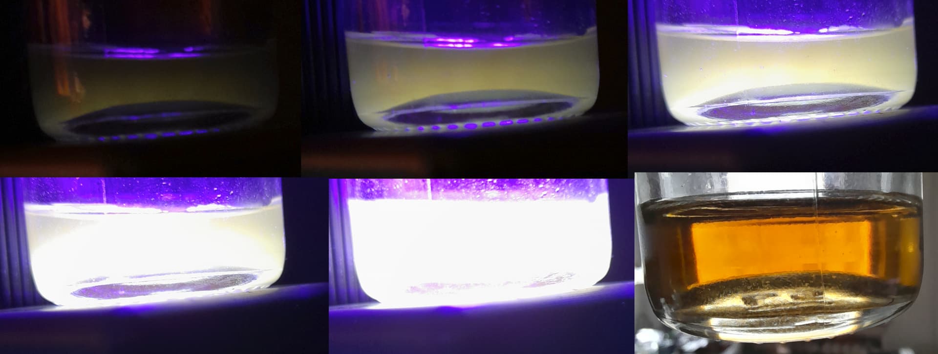

… die Carbon-Nanopartikel zeigen schon Fluoreszenz (->Quantenpunkte) – in der Kamera kommt das nicht so rüber, fürs Auge ist das (auch im total überstrahlten Bild) ein deutliches “gelbgrün” … da dies noch unterschiedlich große Nanopartikel (Quantenpunkte) sind, denke ich, daß die “leuchtenden” Quantenpunkte den Bereich von UV bis Gelb überstreichen - nach einer Fraktions-Separation mit der Ultrazentrifuge sollten dann auch die jeweiligen Größen festzustellen sein (die einfachste Methode wäre mit einem Nano-Filter nach kleiner<>größer separiert mit "kleiner als XXnm in Lösung, größer im Filter).

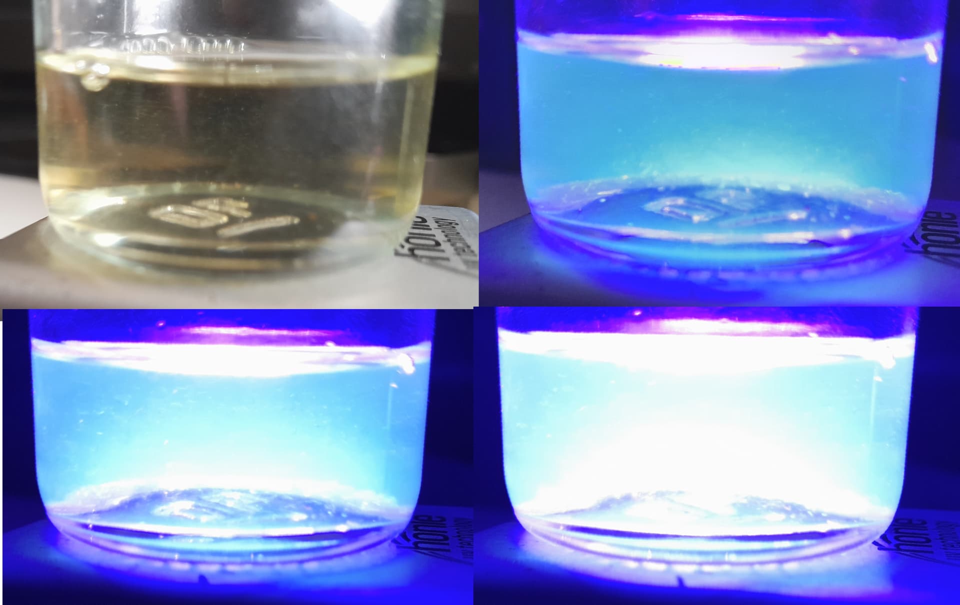

Hier eine Bildsequenz mit ansteigender Helligkeit der untendrunter sitzenden UV-LED und unten rechts ein Foto zur Farbe der Lösung im Gegenlicht:
… hier werden gerade Nanopartikel (Quantenpunkte) aus Silizium hergestellt - witzigerweise ist die Durchlicht-Farbe der unterschiedlichen Lösungen (Eisen, Carbon, Silizium) fast gleich - gelblich/bräunlich (so wie im Foto zum fluoresierenden “Carbon”) 8)

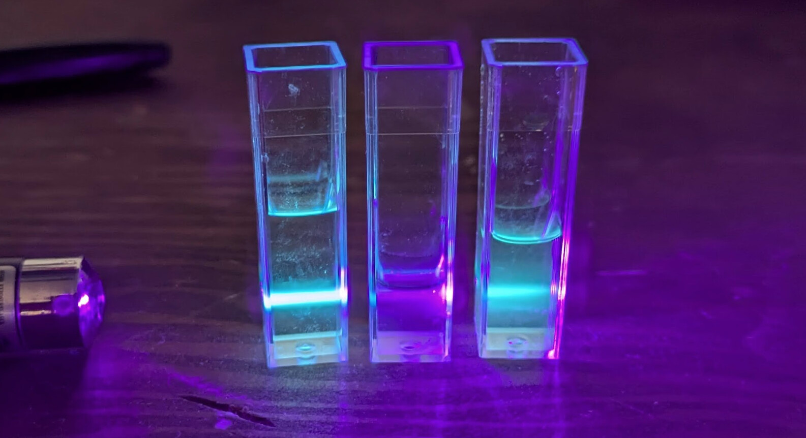

… gestern habe ich noch was passendes bekommen - hier ein Vorversuch zu Nanopartikeln/Quantendots aus Kohlenstoff in Octadezin:
Und das Bild mit der Fluoreszenz – hab’s jetzt mit weniger Leistung gemacht, also eher kleinere Nanopartikel, bei der Fluoreszenz also etwas in Richtung “Blau” verschoben (für Auge sieht etwas “grünlicher” aus):
