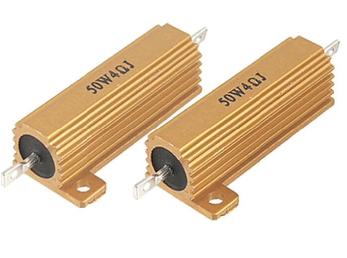

Ein normaler Audioverstärker ist nicht ganz optimal dafür, Induktionsschleifen brauchen einen Verstärker mit Stromausgang, normale HiFi Verstärker haben einen Spannungsausgang.
Grob überschlagen braucht man zwischen 1A und 3A strom bei ca. 1V Spannung und einer Windung der Schleife ( Induktive Höranlage – Wikipedia )
Du könntest testweise die Stromschleife im Raum verlegen und über einen Lastwiderstand (am besten 4 Ohm, aufpassen, dass er die Leistung auch abkann, das sind bei 3A ca. 36W) anschließen.
Als Kabel sollte 1mm² oder 1.5mm² reichen.
Wenn du die Teile schon hast spricht wenig dagegen, das einfach mal auszuprobieren.
Noch ein Wort der Warnung:
Diese Widerstände nur mit Kühlkörper benutzen, sonst platzen die…
