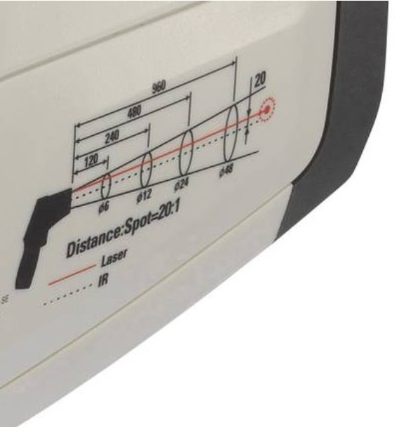

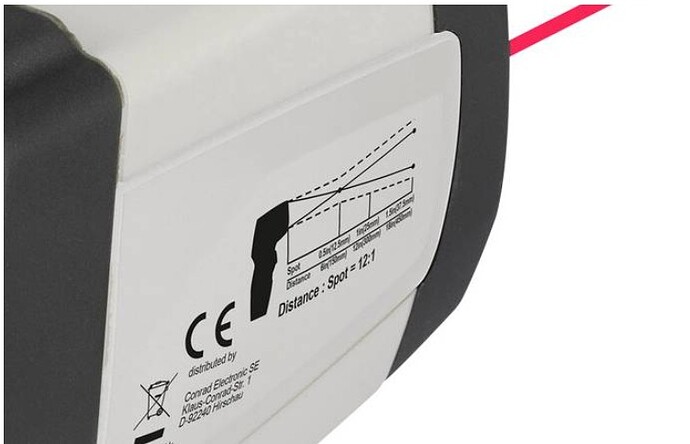

Man kann ja Conrad verfluchen, bis der Arzt kommt.
Aber meist helfen die doch sehr gut, gewisse Sachen auch verständlich rüber zu bringen, wenn man das auch passend interpretiert.
Hier wird das optische Verhalten sogar auf die Geräte gedruckt.
Wobei die bei dem zweiten den red beam nicht rot aufgedruckt haben, was den Eindruck vermittelt, die IR-Messung wird Fokussiert.
Alles Verbrecher ![]()
Das obere habe ich auch und wenn man dann vergisst, dass der red beam nicht mittig, sondern einen Randbereichspunkt anzeigt, dann misst man daneben.
Wenn man dann mit dem Gerät eiert, dann kriegt man auch hotspots eingefangen, was allerdings auch irgendwie nervend ist. Das zweite wird wohl eher dabei helfen, den zentralen punkt zu finden, da zwei red beams verwendet werden. Nichts desto trotz doch noch eine große Trefferzone.
