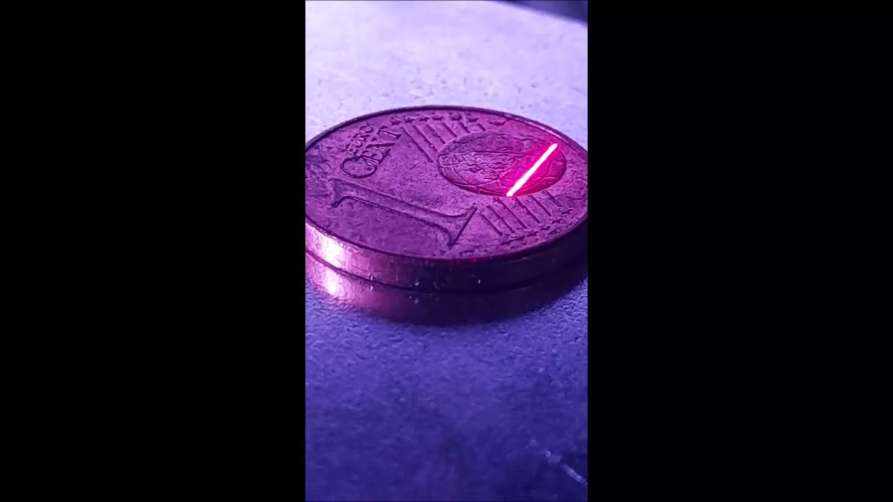

… hier ein Beispiel, wie ich mir sowas in der Praxis vorstelle:
Der Galvo-Laser ist schnell (und hell) genug, eine Laserlinie abzuscannen, so daß sie in der Kamera-Aufnahme auch als durchgehende Linie aufgenommen wird … nur, wegen des schrägen Anstellwinkels, nicht mehr als gerade Linie, sondern entsprechend des Höhenprofils der abgezeilten Oberfläche entsprechend “ausgebeult”, so daß aus der Abweichung der einzelnen Pixel die Z-Höhe berechnet werden kann.
Das Programm läßt also eine Linie scannen, nimmt die Abweichung auf, scannt die nächste benachbarte Linie, Bildaufnahme … nächste Linie+Aufnahme … u.s.w., u.s.f. … bis die komplette Fläche gescannt ist.
Die Pixel-Auflösung und Linien-Abstand kann um einiges kleiner sein, als der Spot-Durchmesser, weil das dann jeweils von der aufgenommenen Helligkeit interpoliert wird (bei der Bildverarbeitung sind 1/10-el Interpolationen üblich).
Bei meiner 110x110mm-Optik ist der Spot-Durchmesser um 35µm, bei der 6x6mm-”Mikro”-Optik um 8µm … das um z.B. 1/2 oder 1/3 interpoliert dann entsprechend höhere Auflösung.
Die Scangeschwindigkeit bei einer einfachen Linie kann bis 30m/s sein, was ausreicht, die Linie während der Bild-Aufnahme mehrfach auszubelichten, so daß in der AUfnahme eine saubere, durchgehende Linie ohne Fehler zu sehen sein dürfte.

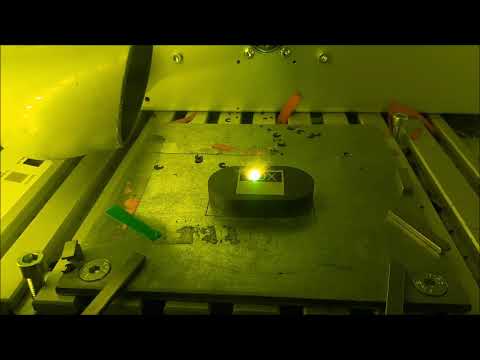

Muß das mal aufbauen und ausprobieren - hier, in den Video vom Lasergravieren ab 0:43 ist das mit der “durchgenhenden Linie” schon bei viel langsameren Geschwindigkeiten zu sehen:

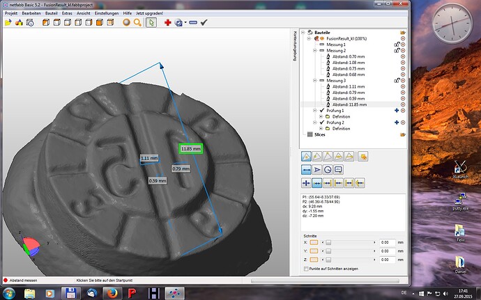

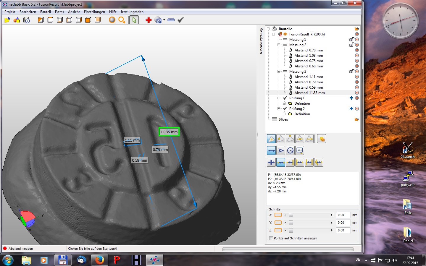

* EDIT * – hier mal ein Beispiel für feinere Auflösung mit DavidLaserscanner und einer “Mini-Optik” (mal schauen, was in Richtung höhere Auflösung mit der 6x6mm-Mikro-Optik geht) :

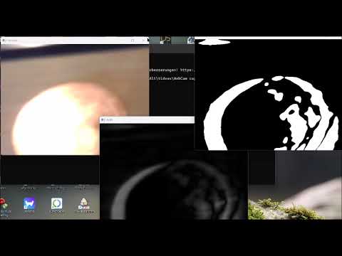

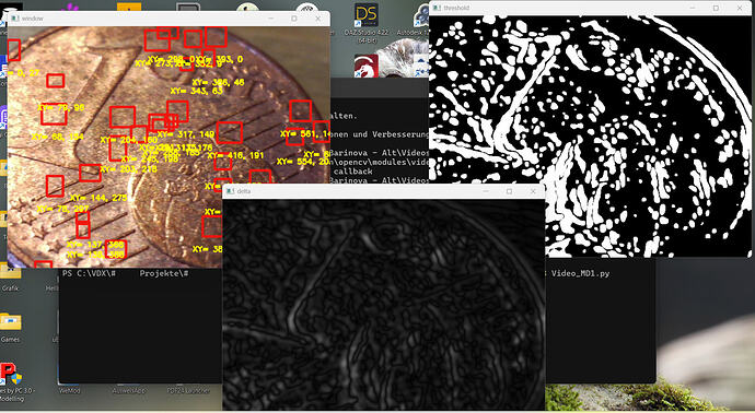

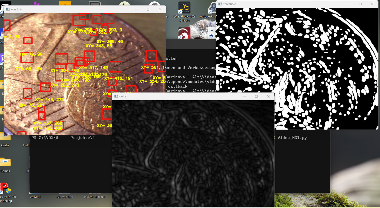

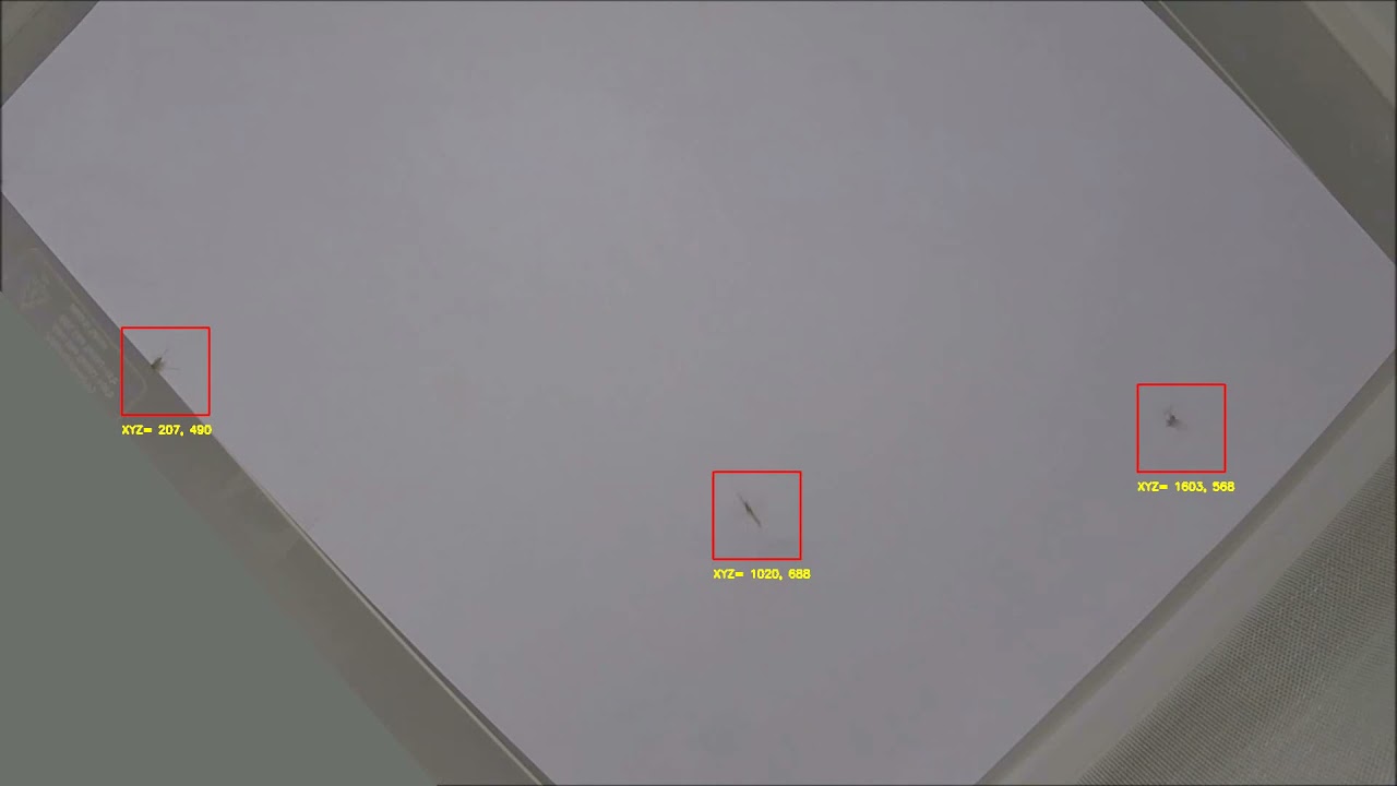

Hier mal auf die Schnelle eine der Raspi-Kameras (ArduCam) mit USB3-Ausgang angesteckt und eins der Miniprogramme (5 Zeilen “aktiver” Code … 10 Zeilen für die Vorbereitung/Einrichtung) aus meinem “Mücken-Erkennungs-Projekt” gestartet - links ist das Kamera-Bild, mittig unten in Graustufen konvertiert, rechts “bewegte Konturen” gefunden und die erkannten Bereiche mit Mindest-Fläche im Originalbild rot markiert und mit der XY-Koordinate im Bild gekennzeichne … in einer Linie Pixel mit Versatz auszuwerten ist noch viel einfacher:
** EDIT ** - die “Bewegungserkennung” bzw. die weißen “Flecken” im rechten Bild ist hier einfach das Wackeln der freihändig über den Cent gehaltene Kamera und der Unterschied zum jeweils vorherigen Bild :smiling_face_with_sunglasses:
… übrigens, hier nochmal das gleiche Mini-Progrämmchen mit “echten Mücken”:

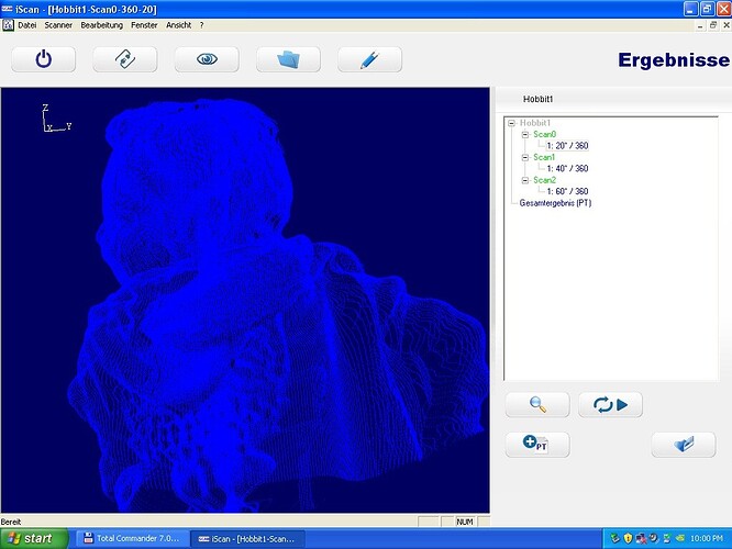

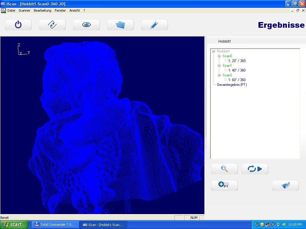

Hier habe ich eine “Punktewolke” von einer kleinen Figur, die ich mal mit meinem Dentalscanner und Laserlinie eingescannt hatte:
