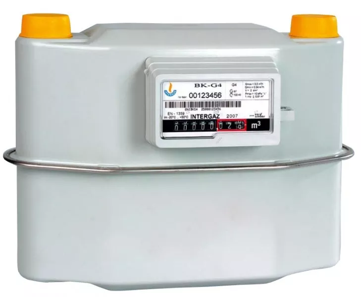

Hallo,

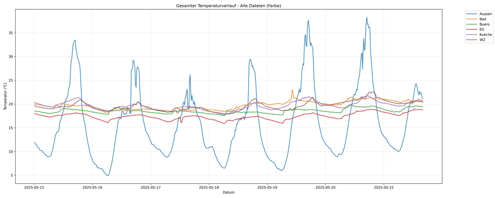

ich habe meine Heizungsdaten alle per excel und python in eine komprimierte Darstellung gebracht und möchte
jetzt noch den Gasverbrauch hinzufügen. S. Bild.
Welche Kamera eignet sich hierzu? WLAN ist vor Ort. Stündliche Daten würde ich in CSV konvertieren und weiterverwerten.

was hast du denn für einen gaszähler? manche zähle haben eine LED die pro definierte gasmenge einmal blinkt, damit könnte man sich das OCR-zeug sparen
Ich hatte mal so einen Gaszähler aus Interesse auseinandergenommen.
Da das Ding vollgekapselt ist, ist da im dem Messwerk auf der Vorderseite eine Magnetkupplung durch die eine Drehbewegung von der inneren Mechanik nach außen ins Zählwerk übertragen wird.
Vielleicht kann man da irgendwas vom Magnetfeld mit einem guten Hallsensor oder evtl. einem Arduino Kompassmodul das man vorne draufpappt detektieren.
Neben der Kupplung haben die neueren oft auch noch einen zweiten Magneten eingeklebt um Digitalauslesung nachrüsten zu künnen, und zwar auf dem letzten Zählrad das sich einmal dreht für jedes 0,01m³ Gas.
Man kann die Kupplung mit einem extrem starken Magnetfeld auch blockieren, aber die innere Mechanik läuft weiter und schleift innen die blockierten Plastikzahnräder runter :wink:
Ob der Gaszähler Impulsfähig ist, kann man erkennen auf dem Schild. Dann steht da Imp=0,1 oder Imp=0,01 oder so.
Da die eh in der Regel alle 8 Jahre getauscht werden, kann man auch mal seinen Energieversorger ansprechen, ob man einen Impulsfähigen bekommen kann.

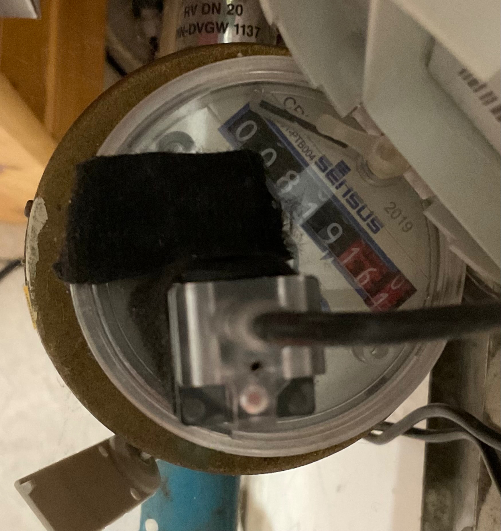

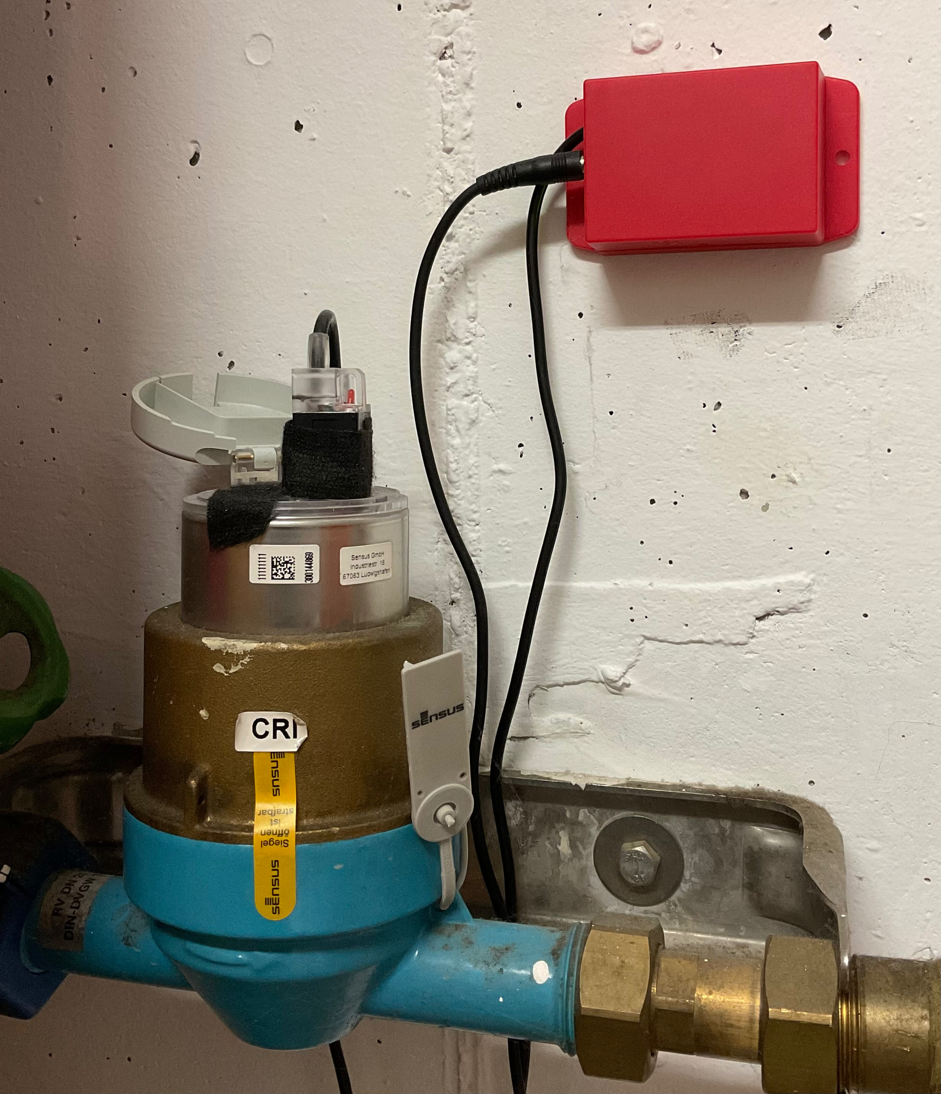

Beim Wasser nutze ich einen Induktiven Näherungssensor direkt auf dem Schaufenster des Zählers befestitgt. Fehlerrate ist auch hier sehr gering.

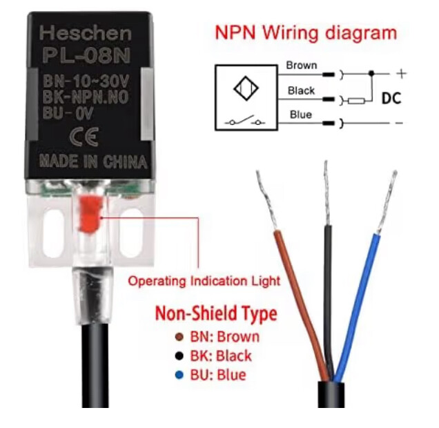

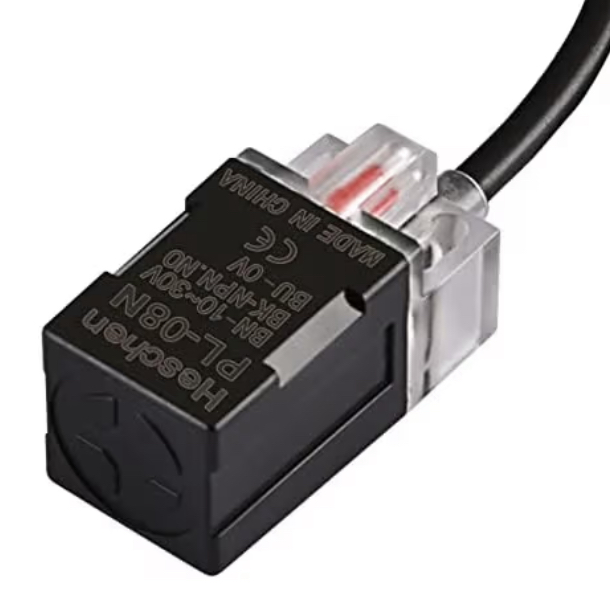

Klar, gern. Verwendet habe ich diesen Sensor:
Leider braucht der mind. 10V Betriebsspannung, da gibt es sicher bessere die direkt mit den 5v des ESP32 zurecht kommen. Ich habe mein Modul mit einem 12V Netzteil betrieben. Für 5v könnte man auch einen Boost-Controller dazwischen schalten. Der Ausgang ist OC, lässt sich also ohne Pegelwandler direkt an einen GPIO verbinden.
Bei der Montage habe ich mir nicht viel Mühe gegeben, den einfach mit Gewebeband oben drauf geklebt, ferdisch. Nicht schön, aber mir egal, funktioniert.
Danke für die Fotos. Die Näherungsschalter, die ich hier habe reagieren bei ca 4mm. Bei deinem dürfte das etwas weiter sein, oder?
