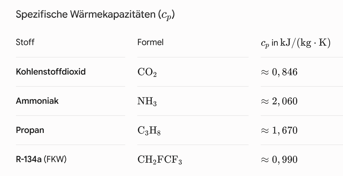

Wie man sehen kann (Tabelle ist von Gemini) ist NH3 auch von seiner Wärmekapazität ganz gut geeignet. Ein wesentlicher Nachteil ist, dass NH3 nicht kompatibel mit Kupferleitungen ist. Man würde eventuell einen Sekundärkreislauf verwenden müssen, der dann wieder einen technischen Aufwand darstellte.

Die Wärmekapazität ist aber relativ egal, das Kältemittel wird ja nicht nur flüssig im Kreis gepumpt wie Wasser in einer Heizung. Da hat dir die KI wohl das wesentliche verschwiegen.
Im Innengerät verdampft es und nimmt dabei Wärme auf. Im Außengerät kondensiert es wieder und gibt die Wärme dabei ab. Bei R134a in einer Klimaanlage ist man da so bei 150 kJ/kg für den Phasenwechsel.
Die “üblichen” Kältemittel geben sich da alle nicht allzu viel, die Drucklage variiert aber damit auch die volumetrische Kälteleistung. Daraus ergeben sich aber keine inhärenten Vorteile oder Nachteile, in dem üblichen Bereich lassen sich effiziente Verdichter bauen.

Nein, ich weiß schon wie Kälteanlagen funktionieren. Und das hatte ich die KI auch nicht gefragt, sondern nur nach der Liste der Stoffe.
