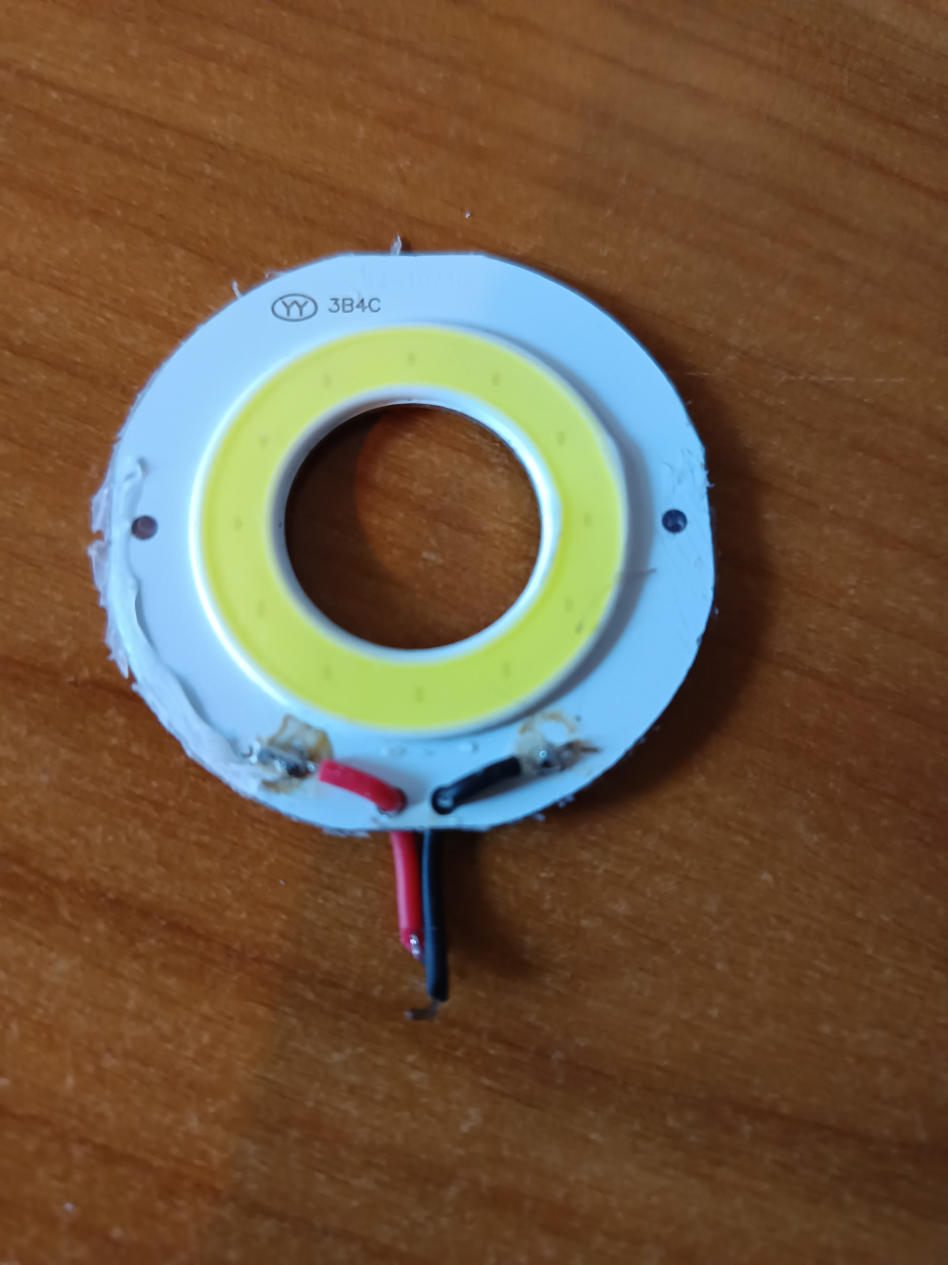

Hallo, und Frage als Neuankömmling: Wie kann ich herausfinden mit welchen Werten ich diesen LEDRing betreiben kann? Ich sehe hier 12 LEDs. (JPG)
gib mal 50mA konstantstrom drauf und schau welche spannung anliegt
Labornetzgerät anschließen und Spannung langsam hochregeln. Wenn der Strom über 20 mA geht, dann langsamer hochregeln bis ca. 50 mA. Wenn der Strom dann irgendwann plötzlich ansteigt, dann wird es zuviel! Wenn die 12 Leds in Serie geschaltet sind, dürften da etwa 36V anliegen, wenn sie parallel oder teils parallel und in Serie liegen, dann natürlich weniger, evtl. 12V, 18V etc.
Einfach mal vorsichtig ausprobieren - aber immer langsam. Wenn die Leds dann hell leuchten ist es wohl genug :wink:
