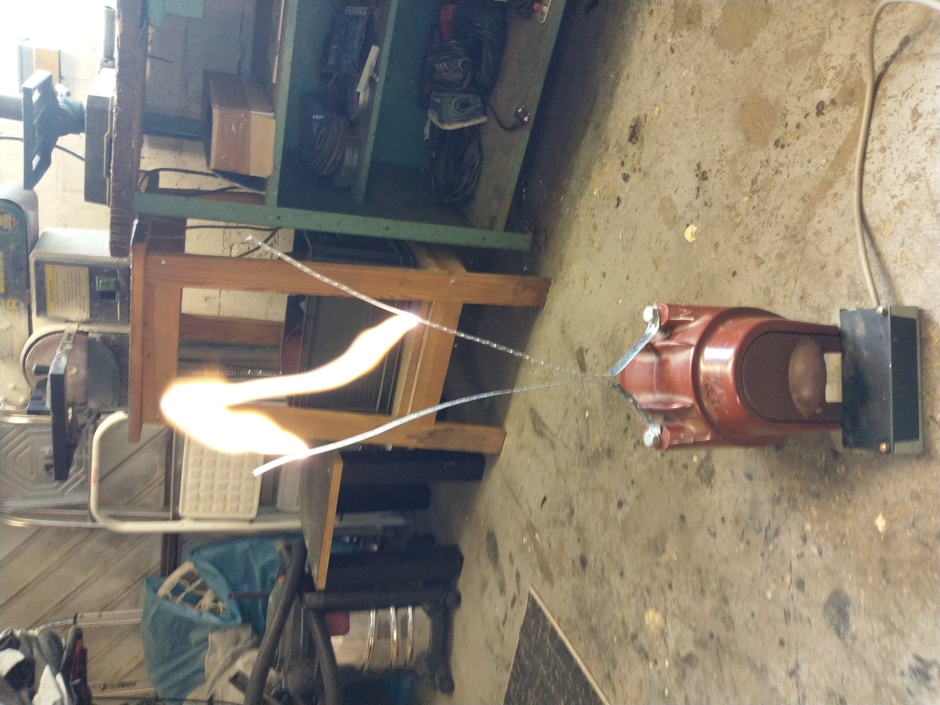

Ich wollte einen Messwandler verkaufen.
Da dachte ich mir mach ich mal schöne Fotos, am besten mit Jakobsleiter.
4kW rein und gib ihm ein letztes mal.

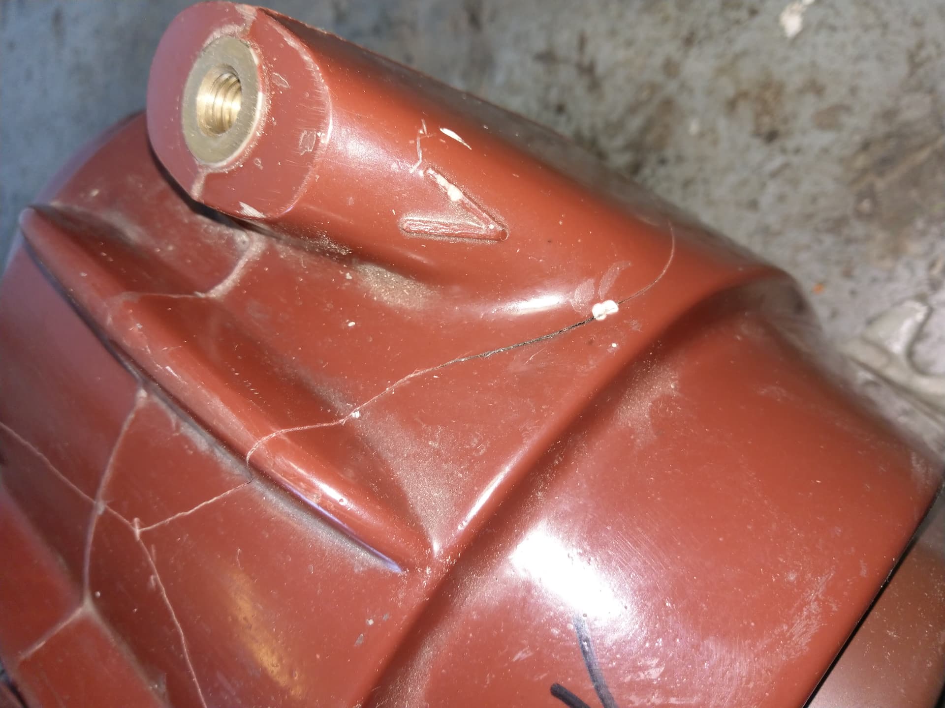

War mir ja bewusst dass das nicht lange gut geht, aber nach irgendwie 50 Sekunden intermittierend hats dann schon Puff gemacht…
Ist innen überhitzt und ist geplatzt so dass sich Risse gebildet haben durch die dann auch der magische Rauch entwichen ist.

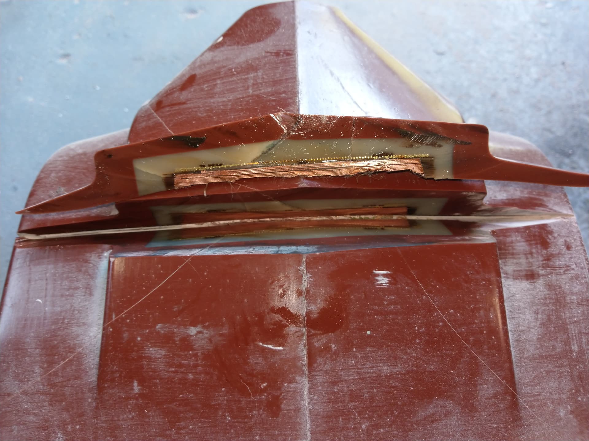

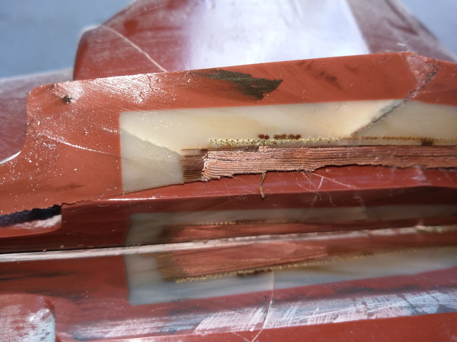

Da mich interessiert hat wie so die Wicklung aussieht habe ich mal einen Keil rausgeschnitten.
Ziemlich Enge Wicklung mit Kilometerweise ca. 0,25er Draht. Jetzt weiß ich auch wo der Widerstand von vielen Kiloohm herkam :smirk:

Die haben auf der Hochspannungsseite einen verdammt hohen Widerstand. Wenn da hoher Strom fließt wird der Draht einfach heiß.
Heißer Draht → Vergussplastik zersetzt sich → Gas sammelt sich an der Windung → Druck steigt
Irgendwann reicht der Druck von innen dann dass die Ummantelung aufgibt.

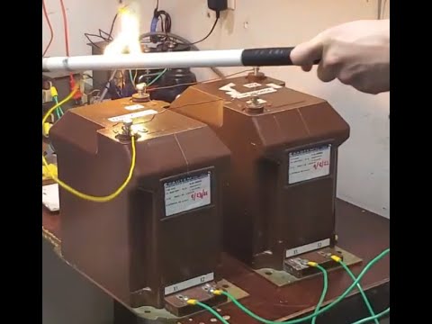

Der Typ in dem Video ist aber auch etwas schmerzbefreit …wo der seinen Schalter platziert und mit seinem kleinen Plastikstäbchen
Der Typ im Video quält seinen PT wirklich aufs Gröbste. Minutenlang mit einer x-fachen Überlast, das kann nicht mehr gut gehen, nebst dem, dass er einen relativ kleinen Wandlertyp verwendet. Ich würde schätzen, mehr als 500VA thermische Grenzleistung hatte der nicht. Wenn man dann die Riesenarcs im Video sieht, naja, klar, dass da mindestens das zehn- oder gar zwanzigfache der thermischen Grenzleistung umgesetzt wird, und das über längere Zeit. Kein Wunder, dass da was passieren kann. Manchmal ist es aber auch so, dass die Trafos halt schon etwas angeschlagen sind, wenn sie teilweise schon jahrzehntelang 24h / 365d dauerhaft eingesetzt wurden. Der Typ im Video kommt mir schon etwas blauäugig rüber, wie er sich wundert, als es zum Knall kommt. Ich könnte mir zudem vorstellen, dass es nicht das erste Mal war, dass er die beiden Wandler so gequält hat. Gut möglich, dass es bereits mal intern einen Überschlag gegeben hat, denn er hatte auch mal ein Video, in dem er zeigt, wie er Wandler auch spannungsmässig massiv überlastet, so stark, dass es zwischen den beiden HV-Elektroden durchschiesst. Damit riskiert man definitiv auch einen Isolationsschaden. Eine Spannungsüberlast mit höherer Frequenz ist sicher nicht zu empfehlen.
