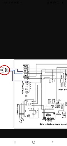

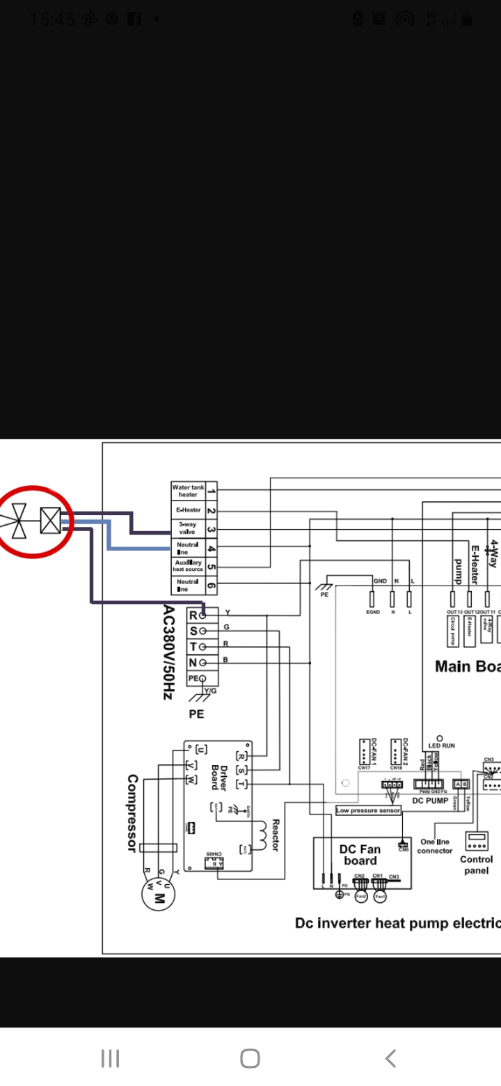

Hallo und einen schönen guten Donnerstagnachmittag, nachdem die Preise für Heizöl durch die Decke gegangen sind, habe ich mir ne billige China WP gegönnt :slightly_smiling_face:. Da ich nicht vom Fach bin, und in den einschlägigen Foren sich nur Halbgötter mit Schraubenschlüssel tummeln - unterwegs sind, poste ich hier mal meine Problemchen :grin:. Das :+1: gute Stück ist ne 230 V 8 KW Monoblock Pumpe - SMP1 - V2. Ausrichtung Ost, wenige Bäume :deciduous_tree: zur Straße hin, Hydraulische Anbindung mit 200 L ? Pufferspeicher an bestehende Ölheizung, Warmwasservorrang auf 200 L Speicher mit Wärmetauscher. Hierzu wird ein 230 V 3 Wegeventil angeschlossen, normalerweise sind diese Feder - Rückgestellt. Jetzt kommt dieser ominöse Schaltplan ins Spiel, im Augenblick kann ich mir noch keinen Reim drauf machen,
So ein :grin: 2/3 Wegeventil hat normalerweise 2 Mal ne Phase - geschaltet, für Auf und Zu einen N und PE, oder eben nur eine Phase wenn Federrückgestellt. Da bräuchte ich sozusagen ein 2/3 Wegeventil mit der Ansteuerung L - N - SL, SL kommt von der Steuerung und L kommt vom 400 V Anschlußblock - R etwas altmodisch.
Vielleicht ist es auch ein Ventil das eine dauerhafte Versorgung hat und über den einen Eingang dann ausgewählt wird was es machen soll.
Ja, so könnte ich mir das auch vorstellen. Es muss als 3-Wegeventil ja nur entweder oder machen. (Oder ist es etwa ein Mischer-Ventil ? ).
Wenn eine Signalspannung kommt, gehts ganz auf, wenn keine Signalspannung kommt geht es ganz zu. (Das könnte man sogar durch lange Pulsweiten auch an bestimmt Positionen fahren)
Dritte, aber ungewöhnliche Art wäre eine richtige Servomotor-Steuerung, die pulsweitenmoduliert wäre, dann wären auch Zwischenwerte möglich.
Das Mischerventil an meiner Heizung hat auch zwei Phasen, aber wird von der Zentrale auch zeitgesteuert eingestellt. Eine Minute für ganz auf, dann halt eine halbe Minute für nur halb auf…
Hallo und einen schönen guten Morgen, herzlichen Dank noch für eure Beiträge. Das 3 :grin: Wege Ventil soll das Brauchwasser - Vorrangschaltung umschalten. Mein Ventil bräuchte sozusagen einmal L 1 für denn
Hallo und einen schönen guten Morgen, herzlichen Dank noch für eure Beiträge. Das 3 :grin: Wege Ventil soll das Brauchwasser - Vorrangschaltung umschalten. Mein Ventil bräuchte sozusagen einmal L 1 - Dauer für den Grundzustand und eimal L1St für die zweite Schaltposition Brauchwasserspeicher laden. Weitere Punkte die ich noch abarbeiten muss, Pufferspeicher? - Schwingungsdämpfer - Frostschutz Ventile - Magnet Schlammabscheider - Filter - Rückschlagventile - Schwerkraftbremse - Überströmventil würde ich mal von der Pumpengruppe Ölheizung übernehmen. Viele herzliche Grüße von axon-F.
