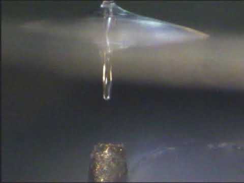

Mikro-3D-Druck mit "untergetauchter Faser"
.. ziemlich interessante Methode, die auch relativ einfach selber aufgebaut werden kann:
[media]https://www.youtube.com/watch?v=UvV2CH5il3Q[/media]

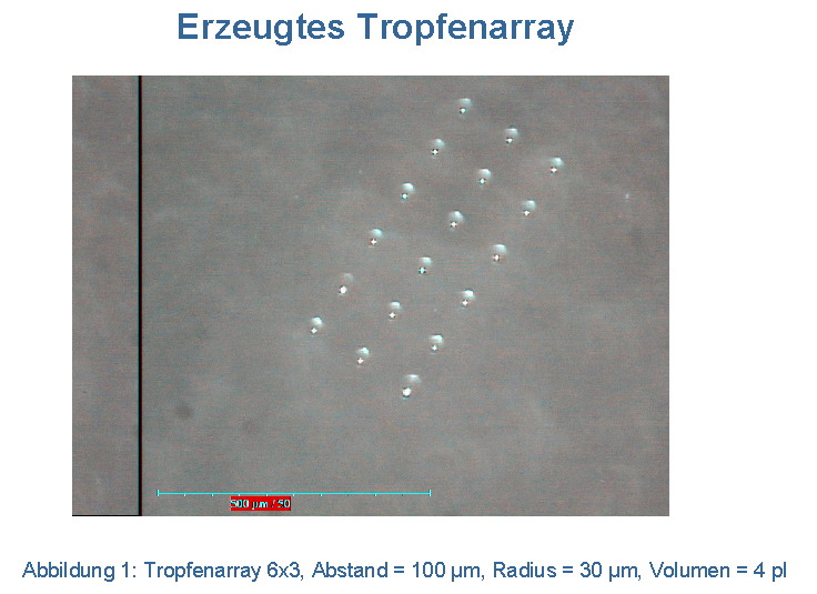

Hier hatte ich sowas gemcht, um “Mikro-Tropfen” zu dispensen – damit konnte ich winzigkleine Tropfen mit dem Durchmesser einer Faser absetzen, ohne daß da was nachgelaufen wäre.
Hier ein Bild mit einem Tropfenraster, bei dem der Tropfen ganz unten größer ist, weil ich da 3x “aufgedippt” hatte:
… seh gerade - Fehler im Bild-Text – nicht 30µm Tropfen-Radius, sondern “Durchmesser” – hatte das mit einer 30µm-Glasfaser gemacht - die Tropfen sind dann genausogroß … mit einer 5µm-Faser würden 5µm-Tropfen zurückbleiben
