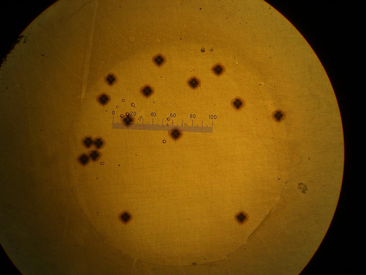

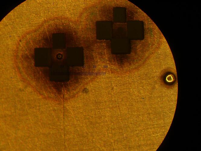

… nach einigen Versuchen mit der 5µm Stahlfolie scheint es mit dem 1064nm-Faserlaser und der Mikrooptik mit 5µm-Spot nicht möglich zu sein, die Stahlfolie für die Anwedung brauchbar zu gravieren - die hat einen “Schwellwert”, ab dem sie einfach “durchschossen” wird … darunter tut sich gar nichts … kurz vor dem Schwellwert sehe ich, daß sie sich erwärmt, weil sie anfängt sich zu deformieren - aber auch ohne irgendwelche sichtbaren Spuren … beim Lasern biegt/beult die sich im Bearbeitungbsbereich etwas, dann kühlt sie ab, liegt wieder gerade auf und es ist nichts zu sehen.
Ab der “Schwelle”, noch vor dem “Durchschuß” sehe ich, daß die Folie anfängt zu schmelzen - im Laserbereich bildet sich eine Art “Kissen”, wo die Folie in der Mitte das Arbeitsbereichs (ein 0.5mm-Quadrat) die Farbe ändert und minimal dicker wird … nur wenig mehr Leistung und es bilden sich Löcher mit einem dünnen “Wulst” ums Loch herum.

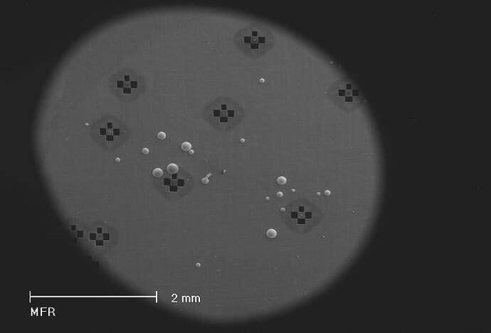

… mit Kupfer galvanisieren habe ich schon ausprobiert - geht gut und hatte ich mir auch schon für “inverse” 3D-Fertigung überlegt, wo ich “Negativ-Formen” laminiere und dann mit Metall “aufwachsen” lasse … so hatten wir für ein Projekt mit Nano-Löchern durch Polymerfolie “Nano-Dräahte” bzw. Nano-Nailheads” hergestellt :upside_down_face:
Das mit den “Nano-Nailheads” schaut dann so aus - unter jedem “Knubbel” sitzt ein oder mehrere “Nano-Drähte” mit um 100nm Durchmesser:
