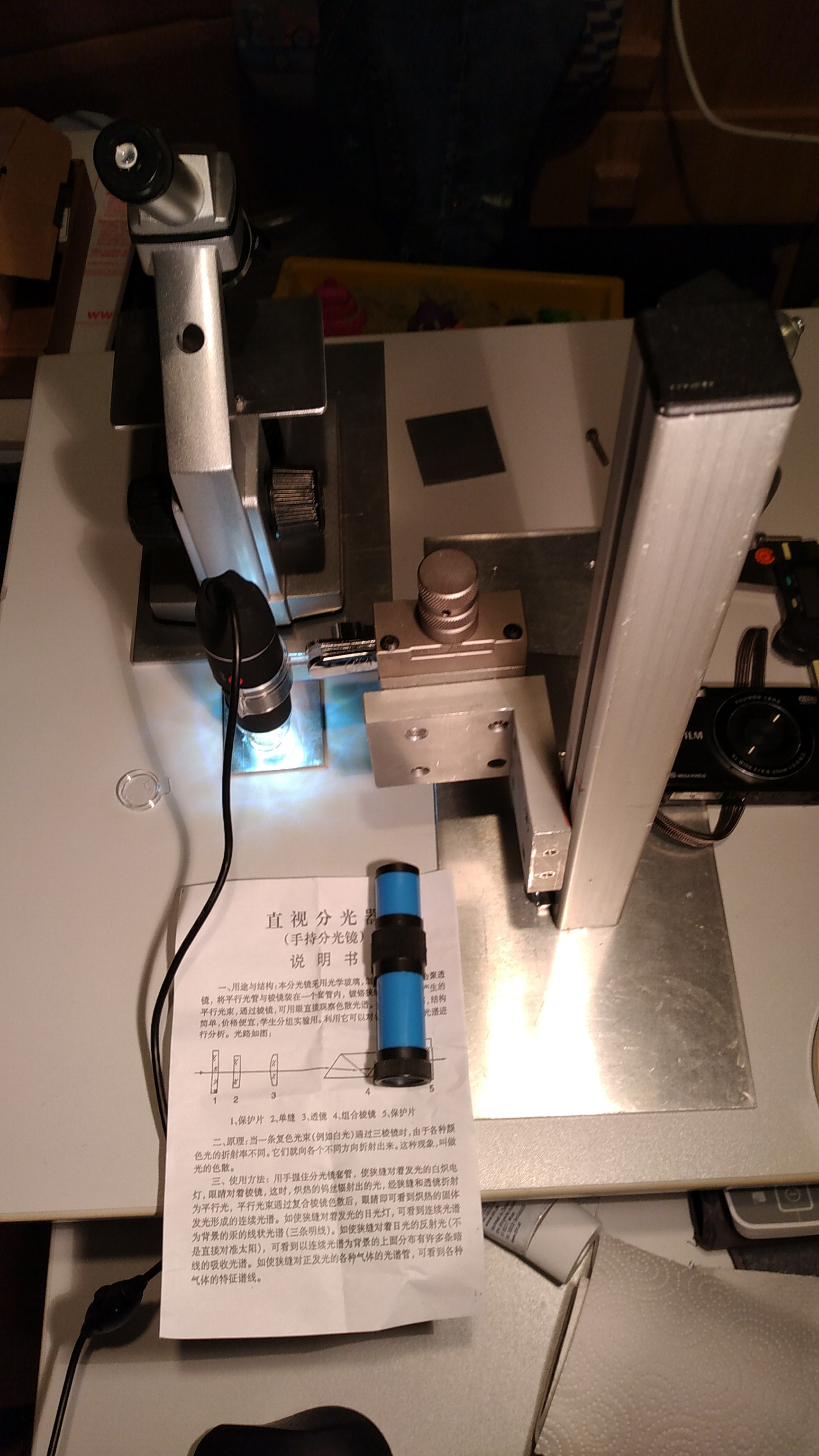

Hallo und einen schönen guten Montagmorgen, leider funktioniert die Mikroskop- Kamera :camera: am Okular nicht, mit der Tablett- Kamera :camera: bei ca. 5 mm Abstand zum Okular hatte ich immer ein :+1: gutes Bildchen. Kann auch gut sein das der Focus- Abstand nicht passt, da müßte man den Plexiglasring an den Leds - Beleuchtung entfernen. Das Stellrädchen für die Vergrößerung funktioniert auch nicht mehr richtig, ist sehr schwergängig. Beim derzeitigen setup komme ich am Mikroskop auf ne Vergrößerung von 320 - Fach, 10 x 16 x 2. Diese Auflösung erreiche ich zumindest auch mit der Mikroskop- Kamera. Die maximale Auflösung - Vergrößerung des Mikroskop s wäre 40 x 16 x 2, da müßte ich aber meine Proben unter Glas packen, eventuell auch in ÖL - Wasser. Natürlich könnte man auch das Mikroskop noch aufrüsten, 100 Fach Objektiv in Öl und ein 25 x Okular​:slightly_smiling_face:. Im Anschluss poste ich noch ein Bildchen vom Aufbau. Viele herzliche Grüße von axon-F.
Helau :confetti_ball: aus Summerau, und einen schönen Faschingsonntag :performing_arts:. Mein Traveler Mikroskop ist ja nur ein einfaches Schüler - Mikroskop, da ist noch nicht mal die Numerische Apertur am Objektiv angegeben. Meine Krümmel sind meist über einen Millimeter groß, da kommt nur ein 10 fach Objektiv in Frage, da könnte ich vielleicht auch mit einem 25 Fach Okular arbeiten, ohne gleich in den Bereich der toten - Auflösung zu kommen. Im anschließenden Bildchen kann man gut :+1: die Mikroskop - Kamera :camera: an ner z - Verstellung erkennen, dieser Aufbau ist sehr gut :+1: für größere Teile geeignet, die nicht auf den Mikroskop - Tisch passen :slightly_smiling_face:. Daneben liegt noch ein China :japanese_dolls: Gadget - Prismen - Spektroskop, dies hätte ich gerne an die Mikroskop Kamera :camera: gefriemelt, leider ist die Beschreibung nur in
Schriftzeichen und das Sehfeld am :ok_hand: Okular ist recht klein. Abschließend kann man sagen, die Mikroskop Kamera :camera: ist mit der entsprechenden Software gar nicht so schlecht, für größere Objekte sollte man nur ne 500 fache Vergrößerung wählen, ansonsten muss man eben sehr nahe an die Probe :man_walking: ran. Viele herzliche Grüße von axon-F.

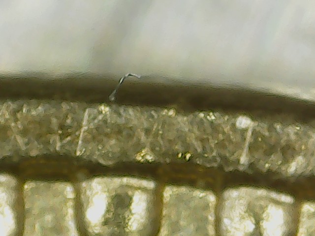

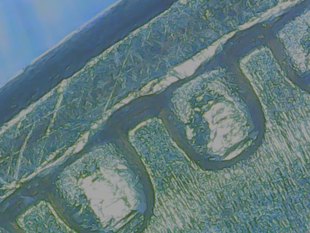

Hallo und einen schönen Samstagmorgen, hier mal ein Bildchen von der Mikroskopkamera mit ?1600 facher Vergrößerung in Auflicht. Im Bild ist der Rand einer 5 Rappen -Münze zu sehen.

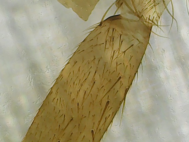

Im unteren Bildchen sieht man ein Fliegenbein -Präparat.
Hier das obige Bildchen noch etwas schärfer, die Höhe wäre so ca 1mm und mit dem reinen LED Licht. One gescheite Software kommt man eben nicht besser, Uni Lap würde hier auch laufen, nur wird die USB Kamera nicht erkannt, obwohl die Berechtigung erteilt ist, vielleicht ist dieses Programm auch nur für ne richtige Mikroskop Kamera :camera: geeignet. Viele herzliche Grüße von axon-F.

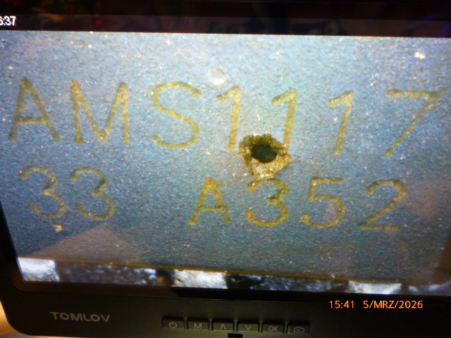

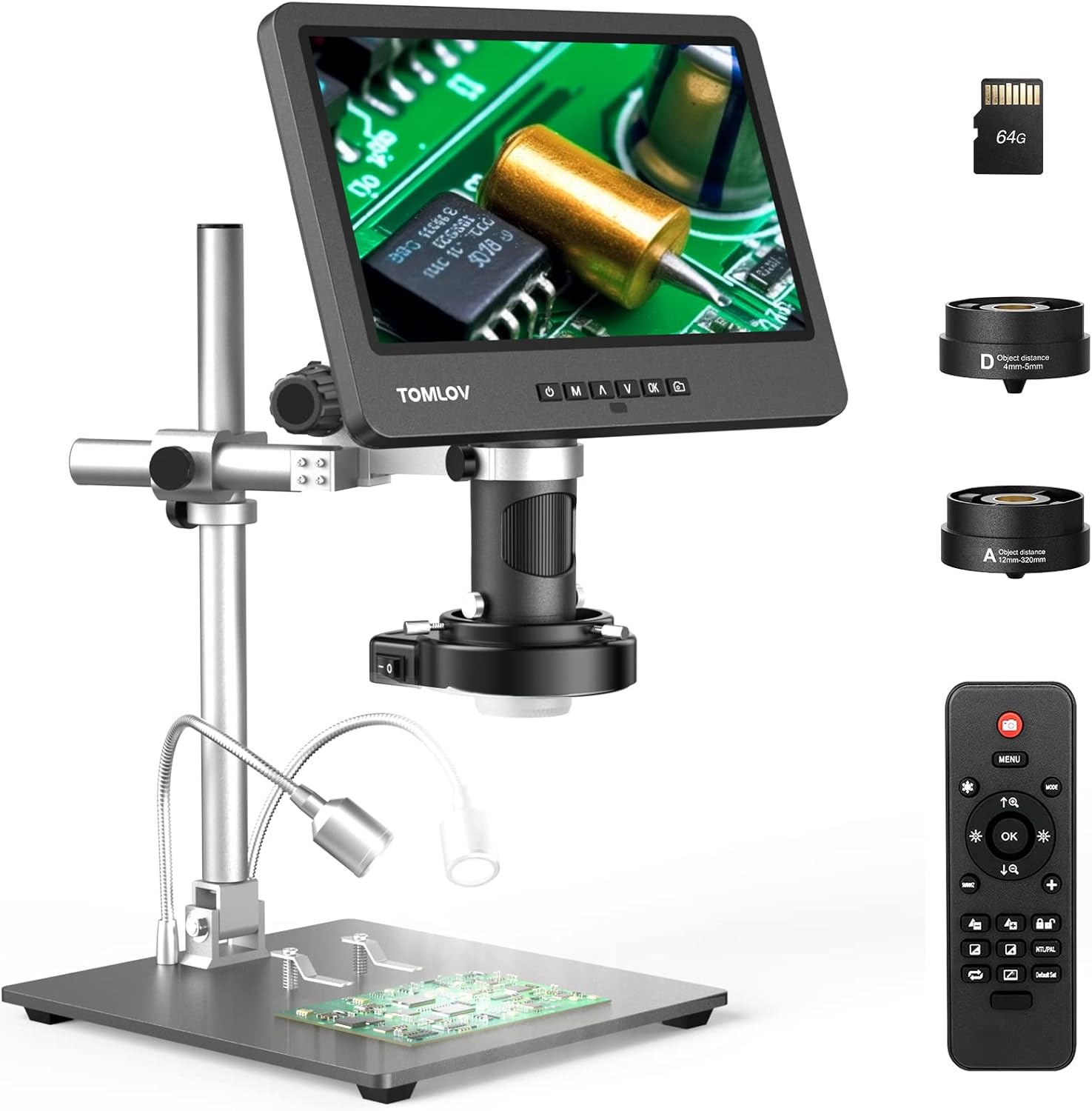

Hab mir jetzt für Lötarbeiten das hier geholt. Erster Test an einem abgerauchten Diodenlasercontroller lief echt cool.
Hallo und einen schönen :umbrella_with_rain_drops: Sonntagnachmittag, hallo grüß dich Death. Das ist wirklich ein sehr schönes Digitalkmikroskop mit Display, hat aber auch seinen berechtigten Preis :money_bag:. Mit den drei einzelnen Objektiven und den 24 Mp ist man für jeden Einsatz- Zweck gerüstet. Das ganze sieht doch sehr stabil aus und mit der Fernbedienung verwackelt da auch nichts, wie genau ist eigentlich die Höhen- Feinverstellung ? Vielen Dank :rose: noch fürs Zeigen. Viele Grüße von axonf.
Hallo Axon,
einmal kannst du Feineinstellen hinten am Monitorhalter, da hast du so 25mm Feinhub per Schraube.
Grob einstellen kannst du hinten am Gehäuse mit dem Gestänge :slight_smile:
Den feinen Fokus stellst du am Objektiv ein und zoomen ( digital ) kannst du dann mit der Fernbedienung.
