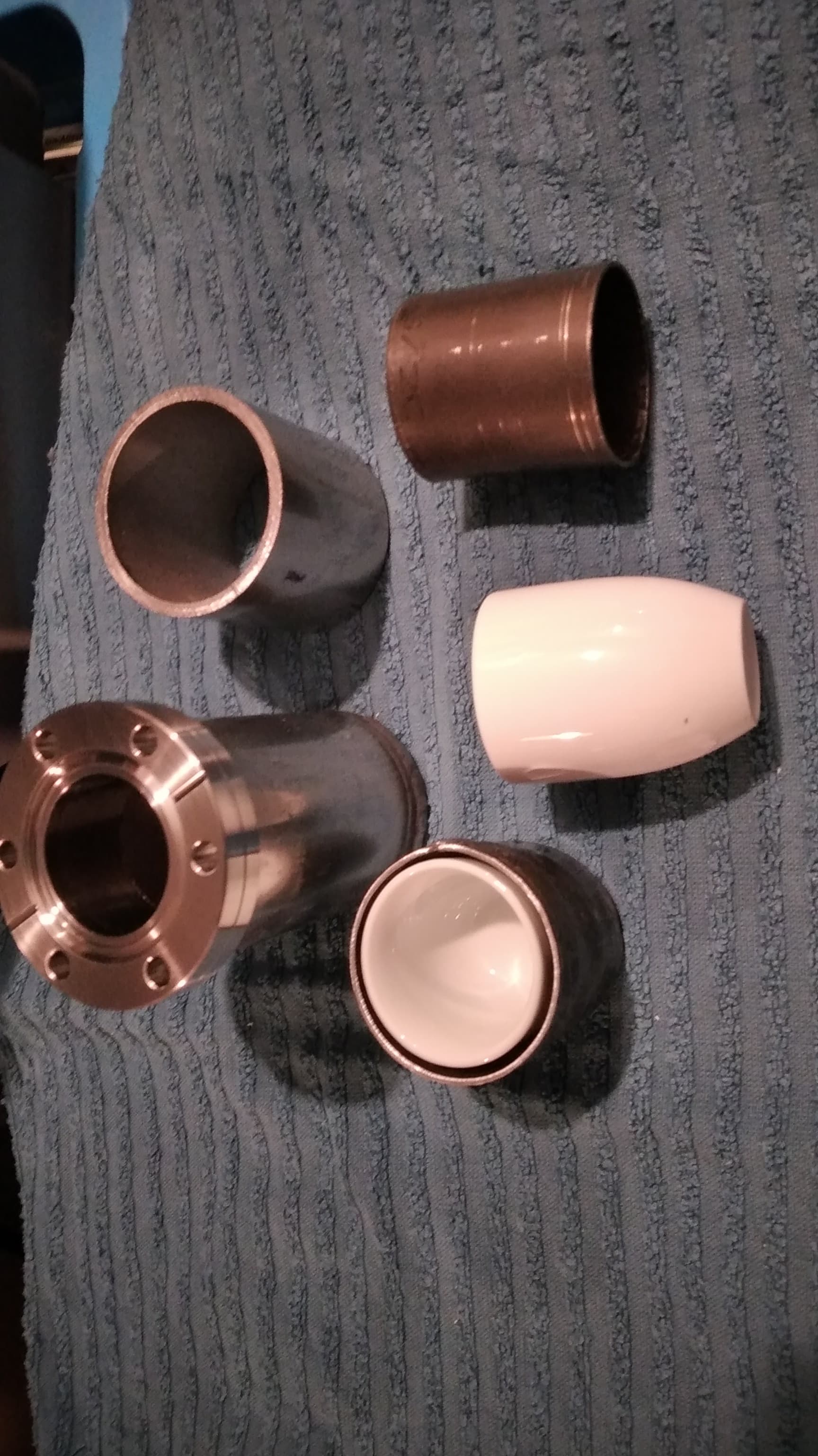

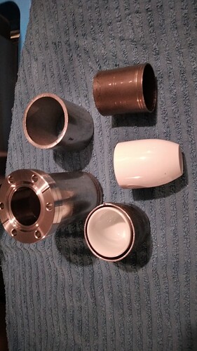

Hallo und einen schönen Samstagnachmittag, hallo grüß dich Lightsource. Ich war diese Woche mal wieder in nem Pharma Labor - Produktion, wo mit Arsen lll Oxid - Asentrioxid hantiert wird, damit lassen sich bestimmt allerhand nützliche Medikamente herstellen, die aber auch sehr tödlich sein können. Hier macht auch die Dosis das Gift, frei nach Paracelsus :wink:. In früheren Zeiten hatten sich selbst Könige :crown: aus Angst vor einem Giftanschlag mit Arsen, dieses in geringen Spuren zu sich genommen, sozusagen prophylaktisch :innocent:. Im Anschluss poste ich noch einige Bildchen vom Espresso- Porzellan- Tiegel mit dem Heizzylinder aus Alloy 620. Ich hatte erst versucht, den geschweißten Zylinder etwas aufzuweiten, da müßte man sich erst mal ein passendes Gesenk drehen. Auf ner Drück - Bank könnte man sich auch was passendes herstellen…

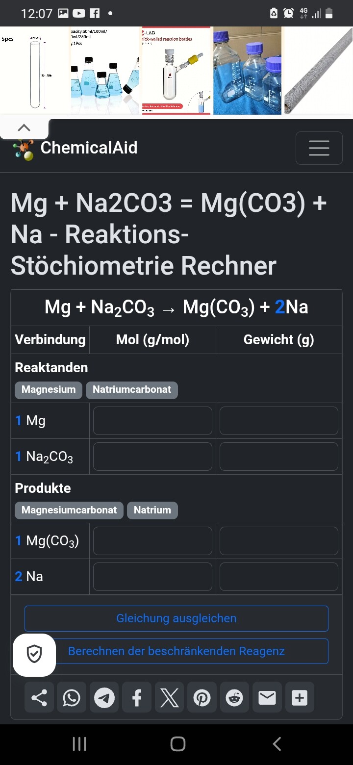

Hallo und einen schönen :umbrella_with_rain_drops: guten :sun_with_face: Montagnachmittag, so recht finde ich vergleichbares zu der ? Destillation - Abtrennen von Natrium aus Natriumcarbonat - Soda und elementaren Magnesiumpulver nicht :wink:. Hier mal die Reaktionsgleichung dazu,
Laut KI ist so ne Reaktion eher unwahrscheinlich, aber es funktioniert, wie man ja im Video sehen kann. Auch ist es möglich, anstatt des Vakuums , den Prozess unter Argon durchzuführen.
Du kannst diese Reaktion mit dem Thermitverfahren vergleichen: Thermitreaktion – Wikipedia
Statt Magnesium könnte man eventuell auch Aluminiumstaub nehmen.
Argon ist bestimmt nicht falsch, damit das Mg oder Al nicht mit dem Luftsauerstoff reagiert. Sonst bekämst du ja nur MgO oder Al2O3 aus der Luft.

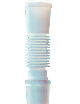

Hallo und einen schönen guten Dienstagnachmittag, hallo grüß dich Lightsource, mir gefällt die Experiment sehr, da es keine offene Salzschmelze hat, und dabei auch kein Chlor entsteht :nauseated_face: :grin: . Ich habe im Augenblick eh noch keine Zweihals Boro Kugel, ich würde mir ein Adapter aus Teflon nach Art eines Schliffstücks machen, und auf das Ende des Kühlrohr s stecken. Vor die Vakuumpumpe würde ich noch einen größeren Kondensatabscheider setzen.
Musst es halt so herum machen, dass dein Metallrohr sich nicht ausdehnt, und dadurch den Kegelschliff des Zweihalskolben sprengt. Dafür gibt es so Ziehharmonika ähnliche Verbindungen aus Teflon. Falls du so etwas selbst herstellen kannst. Das wäre optimal. Am besten noch mit einem Innenrohr, so dass die Schmelze sich nicht in die Rillen setzen kann.
