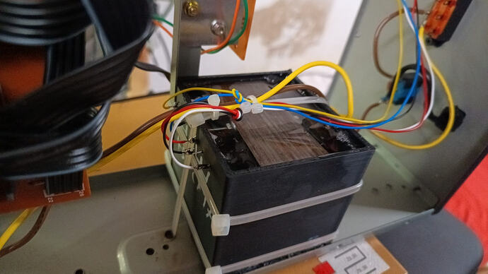

In meinem kenwood GE1100 ging deswegen der trafo durch. die liefen schon immer am limit, weshalb alle sich alle über das brummen beschwert haben.
hab ihn neu gewickelt und vergossen, seitdem ist ruhe.
