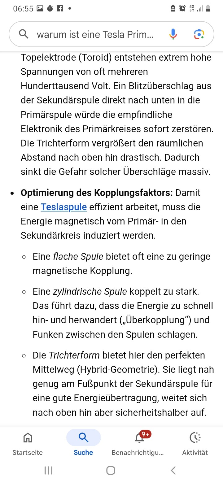

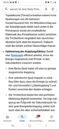

Hallo und einen schönen guten Morgen, so ne Trichterform bei ner Tesla - Primärspule hat schon sein Grund. Hier noch einige Gedanken dazu,
was´n, wie denn, wo sind sie hin, deine Gedanken :nerd_face:
Ah… verstehe… Sonnenfinsternis :sunglasses:
Au weia, Umnachtung…
Ja ne Primärspule ist keine Sekundärspule.
Vielen Dank! Gute Infos! :blush:

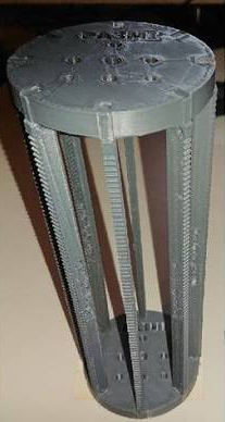

Falls du Zugang zu einem 3D Drucker hast könntest du dir Stützen drucken, wie einige andere in diesem Forum schon gezeigt haben. Link zu Daniels Thread
Falls das keine Option ist könntest du dir solche Stützen vereinfacht auch aus Holz oder Acryl zurecht sägen und entgraten.
Nutze am Besten einen der vielen online Rechner um den idealen Trichter Winkel und Windungsabstand zu bestimmen.
Viel Erfolg
Die sind nicht gedruckt sondern aus POM gefräst. Am Anfang hatte ich aber auch erst an Drucken gedacht und auf den Bildern ist das nicht zu erkennen :winking_face_with_tongue:
