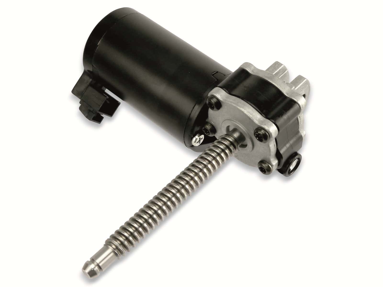

Ich habe einen 3V Getriebemotor, den ich gerne noch langsamer laufen lassen will. Allerdings habe ich die Befürchtung, dass er von der Leistung her zu früh zusammenbricht. Ich hätte ja einige Parameter an denen ich drehen könnte. Nicht nur den Duty Cycle, sondern auch Spannung und Frequenz des PWM Signals. Beispielsweise könnte ich mit der Frequenz, sagen wir mal bis auf 50Hz oder noch tiefer runter gehen, aber dafür vielleicht die Spannung erhöhen, und den Duty anpassen. Dann ruckelt er möglicherweise, aber das sieht man nach dem Getriebe vielleicht nicht mehr.

btw. der motor von Pollin ist echt klasse :+1:
