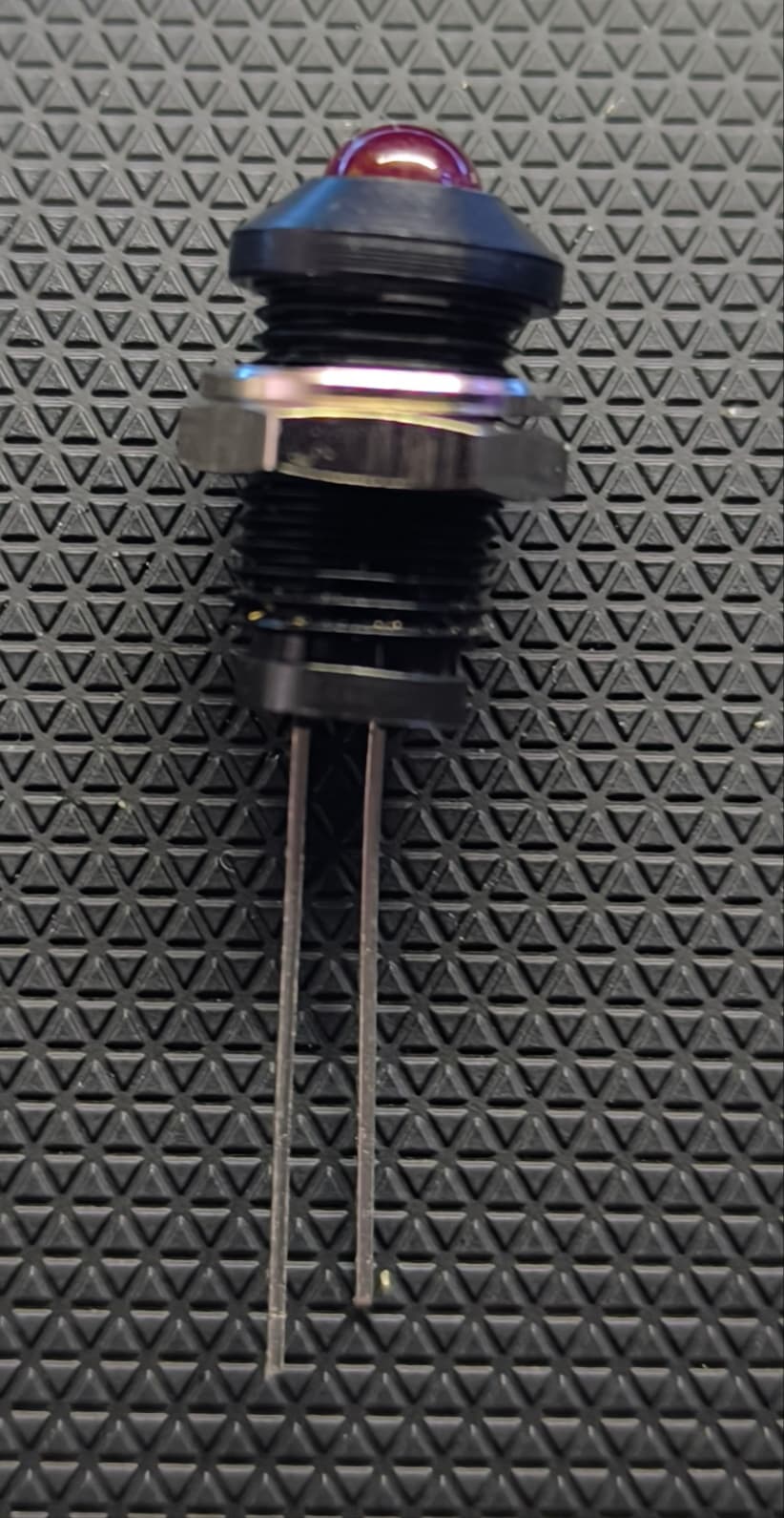

Wir haben uns ein neues Auto gekauft mit einer Alarmanlage, welche keine blinkende LED zur Statusanzeige hat.
Nun möchte ich diese blinkende LED nachrüsten (beim Hersteller nicht möglich) und habe mir folgendes gedacht:
Die LED soll oben auf das Armaturenbrett angebracht werden und wenn ich die Zündung ausschalte soll die LED blinken…wenn Zündung an, dann soll die LED aus sein.
Meines Wissens brauche ich eine rote Blink-LED und ein Relais, welches an die LED angeschlossen wird, sowie Zündungs-Plus und Masse.

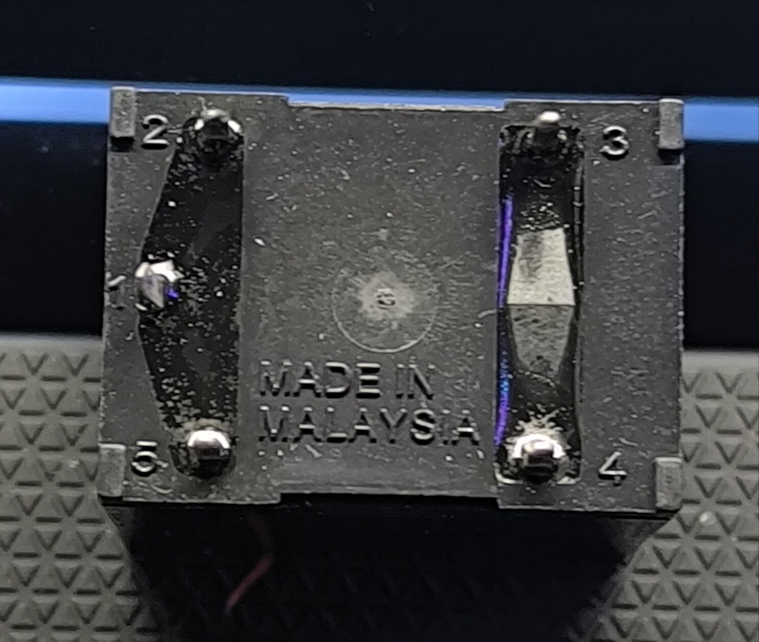

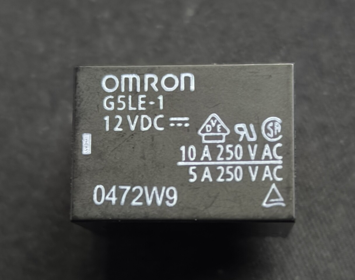

thunderbolt…Ich habe ein Relais Omron G5LE-1 12VDC…den habe ich mal von einem Bekannten bekommen, um mein Vorhaben zu verwirklichen. Aber ich hatte keine Anleitungen, wo ich was wo anlöten musste. Das Relais hat 5 Beine, aber wo muss was ran?

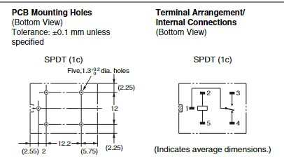

Entweder direkt beim hersteller nach einem Datenblatt suchen, oder einfach mal “omron G5LE-1 12VDC datasheet” bei Google eingeben
auf Seite 3 gibts dann diese Grafik
Rechts siehst du das Relais von unten, mit der Beschriftung, welche Pins was sind.
Pin 1 COM
Pin 2 Spule A
Pin 3 NO
Pin 4 NC
Pin 5 Spule B
Also Masse an Pin 5
Zündplus an Pin 2
Dauerplus an Pin 1
Blinke-LED Plus an Pin 4
Blinke-LED Masse an Masse (z.B auch Pin 5)
