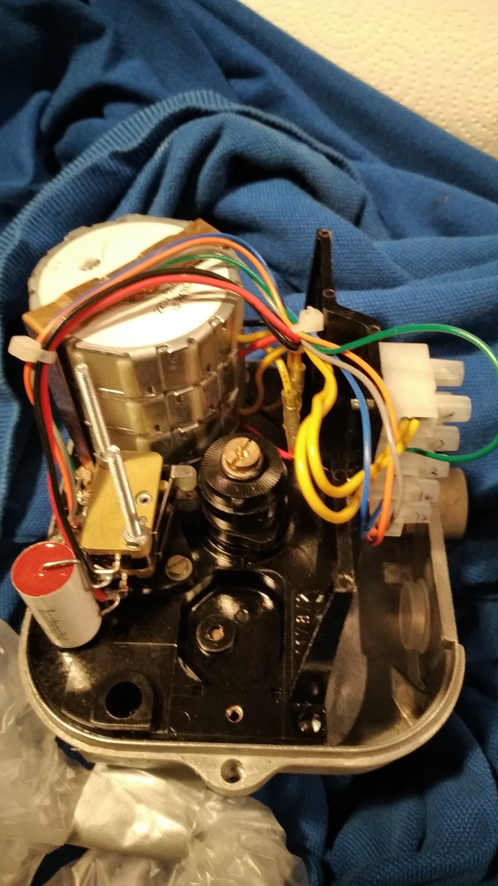

Hallo und einen schönen Sonntagabend, ich habe einen seltsamen Stellantrieb von E und H, hier noch das Bildchen dazu

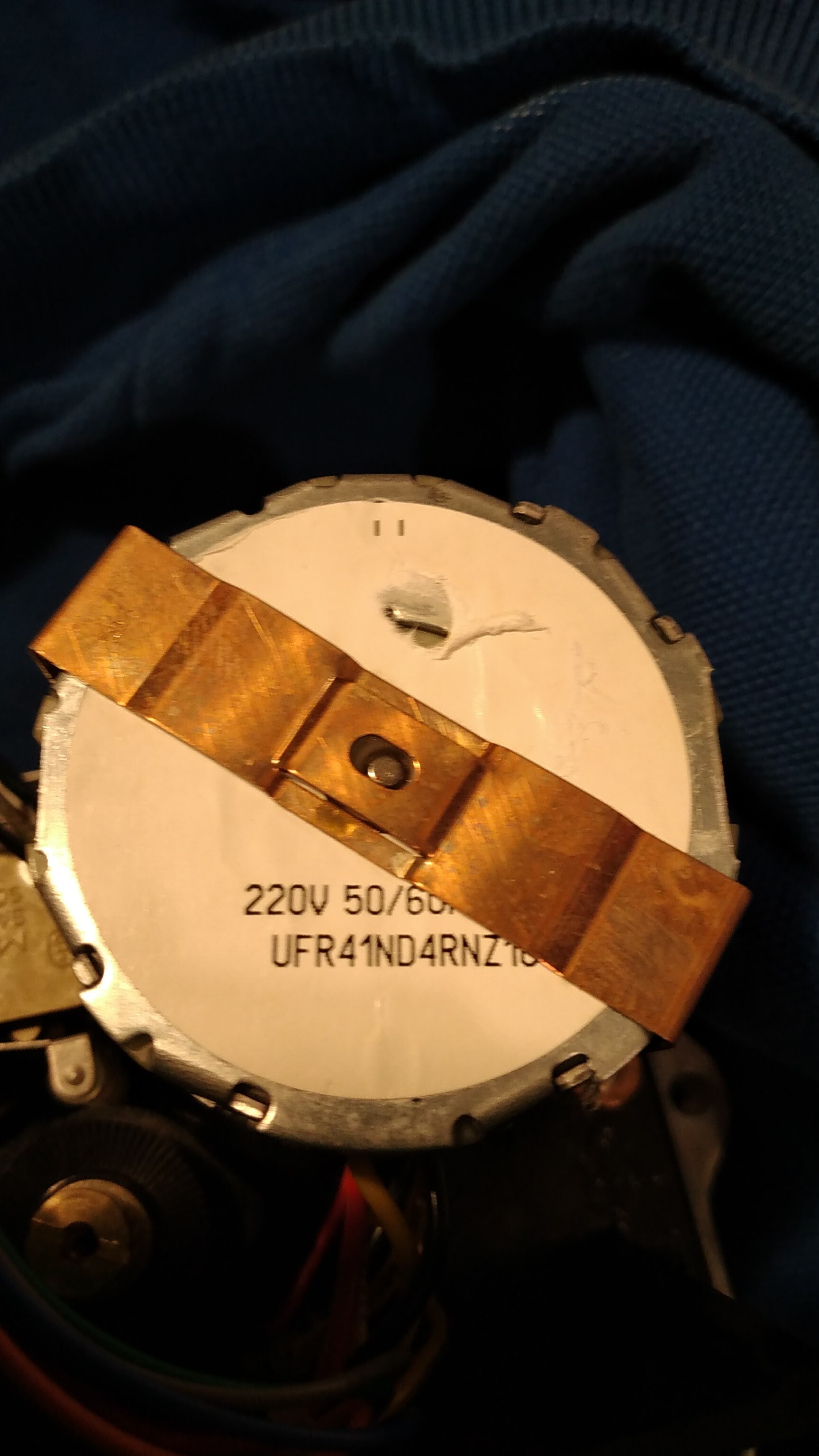

Zwischen Gehäuse und Schrittmotor sitzen ca 5 bis 6 Zahnräder, da dürfte sich die Welle nur sehr wenig drehen. Seltsamerweise gegen die Käbelchen vom Rollentaster auch auf den Motor. Hier noch ein Bildchen vom Typenschild

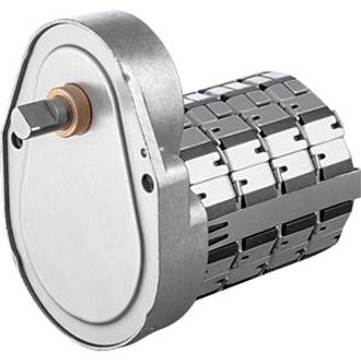

Ist wohl ein Schrittmotor von SAIA - BURGESS , ne Karte - Treiber dazu wird man wohl schwer finden. Vielleicht kann man aber den Strang Strom und Spannung ausfindig machen. Alternativ hätte ich auch noch einen anderen Stellantrieb. Viele herzliche Grüße von axon-F.
Ein Stellmotor mit Verriegelung ?
das ist kein schrittmotor
steht doch 220v drauf, das ist ein synchronmotor
datenblatt der UFR4 serie findest sogar bei reichelt
der braucht kein treiber / keine karte. nur ein anlaufkondensator und 220v, über die schalter wird geregelt wie rum er sich drehen soll

Der erinnert mich sehr an meinen Mischmotorsteller an der Heizungsanlage.
Hallo und einen schönen guten Morgen, herzlichen Dank noch für die Beiträge, auf den Schrittmotor bin ich ja durch die fünf Käbelchen gekommen, na ja oben :index_pointing_up: steht ja auch 220 V drauf. Viele herzliche Grüße von axon-F.
