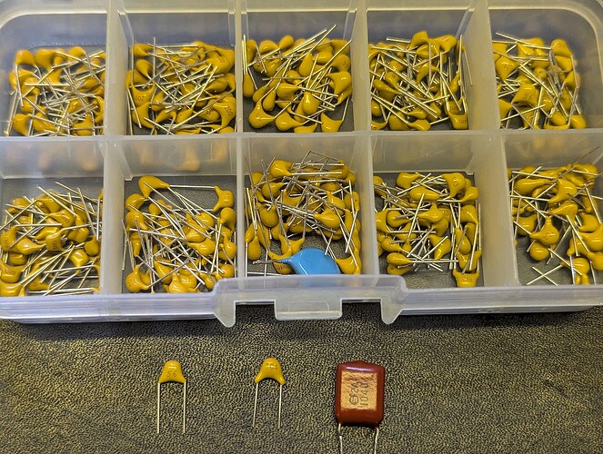

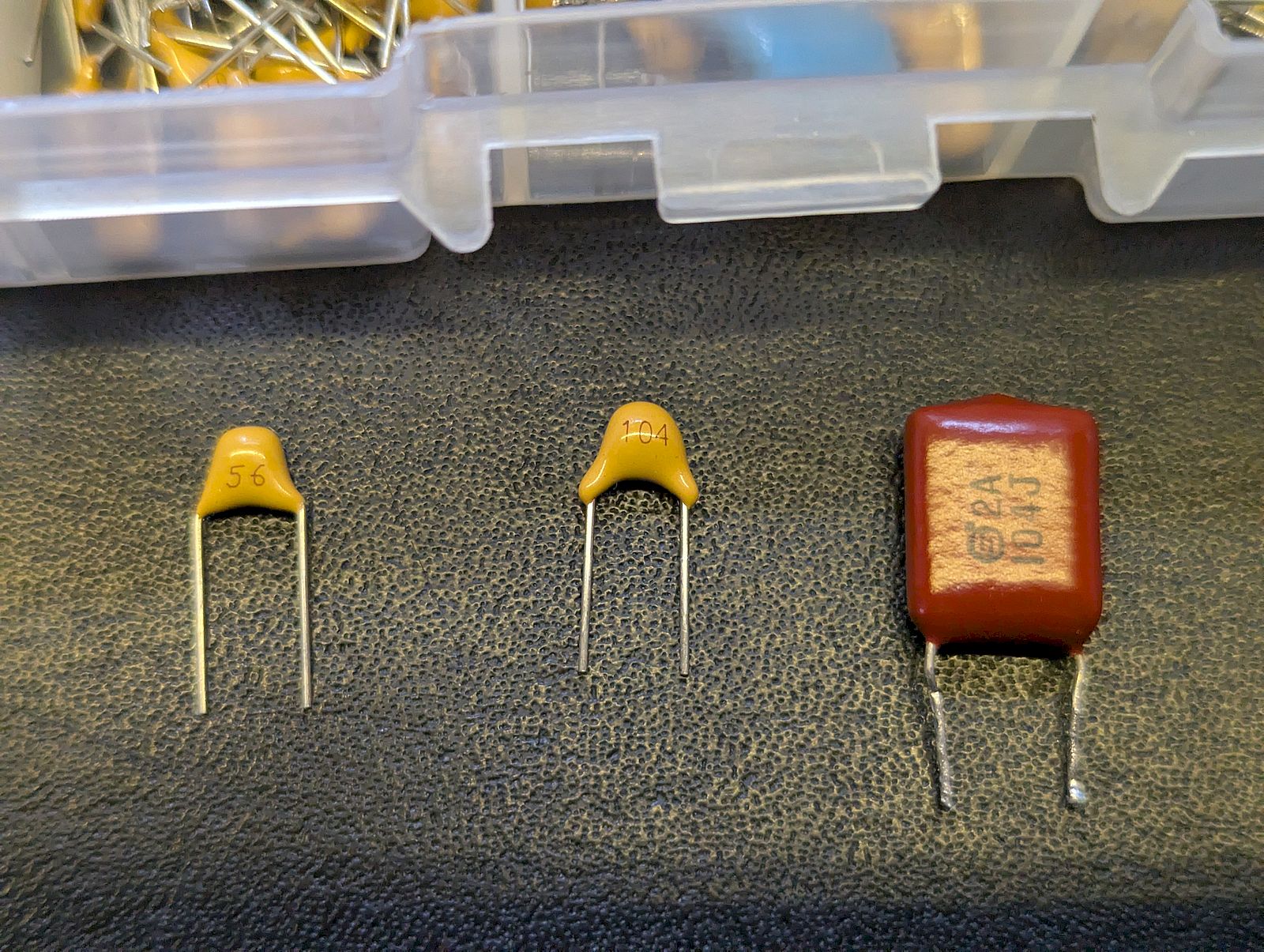

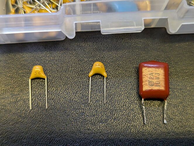

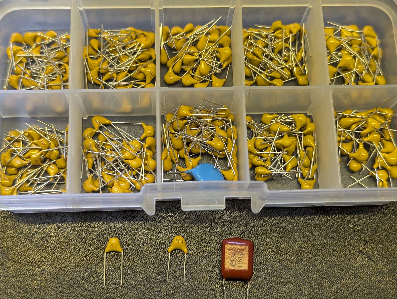

Hallo Leute,
habe ein kleines Set von Keramikkondensatoren und bin mir nicht sicher welche Spannungsfestigkeit die haben. Als Aufdruck ist nur die Kapazität in pF angegeben, keine weiteren Angaben. Bei den etwas größeren gibt es ja noch so einen Spannungcode von ‘0J’ - ‘2J’ (glaube 6,3 … 630 V). Den kleinen orangen Dingern aus dem Set traue ich nicht so viel zu. Wie bekomme ich das raus?
… wenn ein paar “über” – evtl. testen, bis es “knallt” und dann 25% weniger? :thinking:
Ja, daran hatte ich auch schon gedacht :slight_smile:
Eine andere, einfache Möglichkeit dies aus der Bauform oder Größe zusammen mit der Kapazität abzuleiten, gibt es wohl nicht? Erstaunlicherweise sind die kleinen ‘Topfen’-Kerkos im Set alle gleich groß, egal welche Kapazität.
… ggf. einen Röntgen-Scan machen lassen :upside_down_face:
Bis 80V haben sie schon mal durchgehalten - mehr hatte ich gerade nicht zur Verfügung. Habe aber gelesen, dass die Werte sehr stark streuen können, bis um das 10-fache.
… um das “zerstörungsfrei” einzugrenzen kenn ich das auch noch mit “Dauerbelastungstest” mit Laden/Entladen-Wechselspiel, Messung der Kapazität und Wiederholung mit immer höherer Ladespannung, bis die Kapazität anfängt kleiner zu werden … da hats aber auch noch einiges an Neben-Parametern, wie Ladestrom, Zykluszeit, Erwärmung und Ähnlichem, wobei ich nicht genau weiß, wie das dan eingerechnet wird :thinking:
sieht nach den normalen kerkos aus die es auch bei reichelt gibt, die halten normalerweise 50V aus
https://www.reichelt.de/de/de/shop/produkt/vielschicht-kerko_100_nf_50_100_v_z5u_20_rm_5_0-22986
(aufm bild die sehen anders aus, in natura sind das auch die gelben mit 2.5mm oder 5mm pinabstand)
Pinabstand ist 5mm. War ein Billig-set von ebay. Werde demnächst mal noch höher testen - brauche welche bis 150V.
