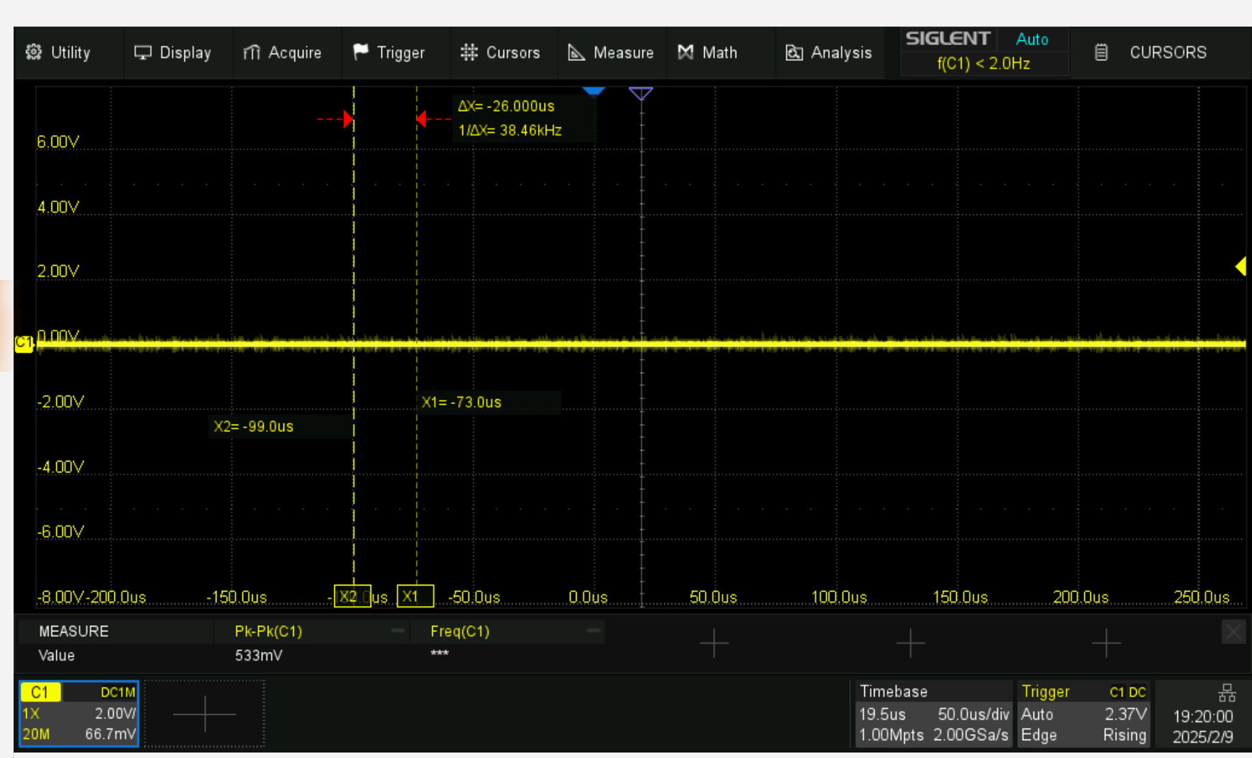

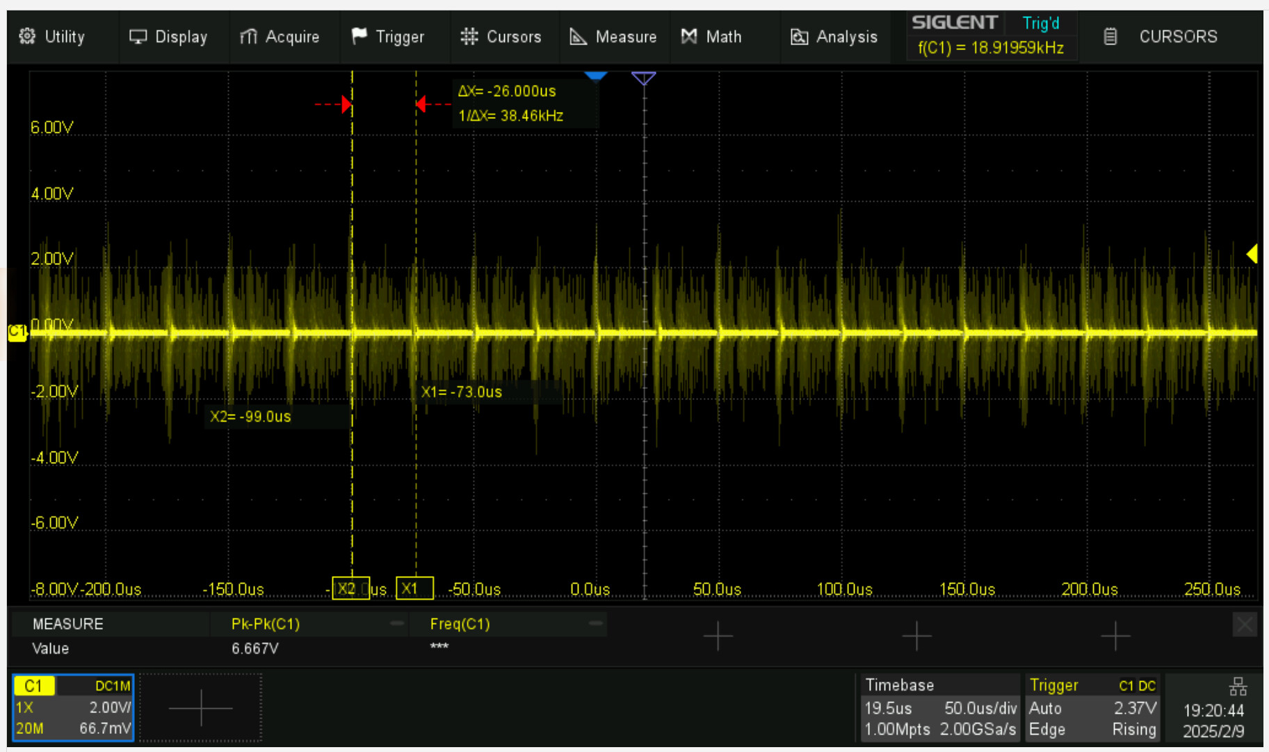

Ich habe festgestellt, dass mein Netzteil (48V) zur Versorung meiner 3 Schrittmotortreiber, ziemlich viele Störungen auf die Leitungen meines Arduino MEGA2560 bringt.
Ich habe schon versucht, alle Eingangs- und Ausgangsleitungen zum Arduino abzuschirmen, aber das bringt hier überhaupt nichts. Ich dachte, ich könnte mit Ferriten an den Kabeln etwas bewirken, leider nein.
Ich habe ein Netzfilter in die Versorung des Netzteils gehängt, keine Wirkung.
Momentan denke ich über Kondensatoren nach.
Habt ihr noch Ideen?

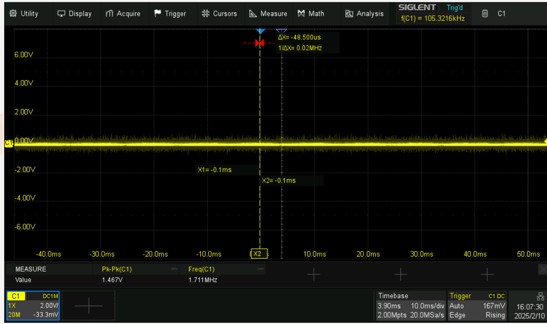

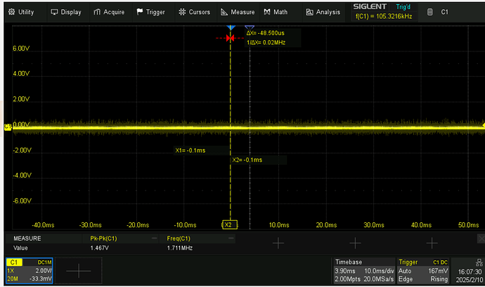

So, ich konnte noch eine Abschirmung der Steppermotoren finden, die an PE sowie an Arduino GND verbunden war. Jetzt sieht es weitaus besser aus.
Allerdings habe ich Bedenken, dass ich doch irgendwann mit einem leitenden Werkzeuglängensensor der direkt am Arduino hängt, an PE komme. Muss wohl doch noch ein paar Optokoppler einbauen.
