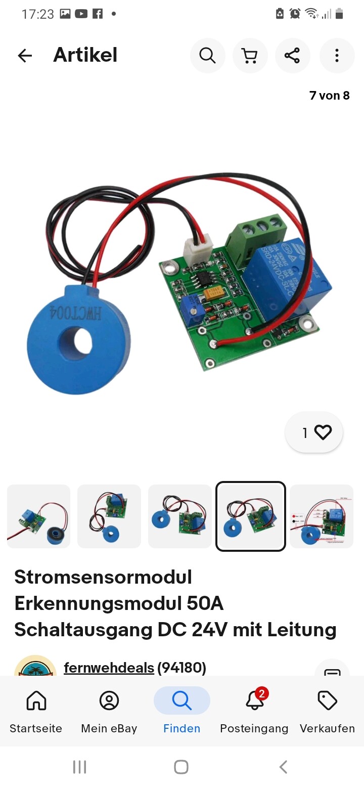

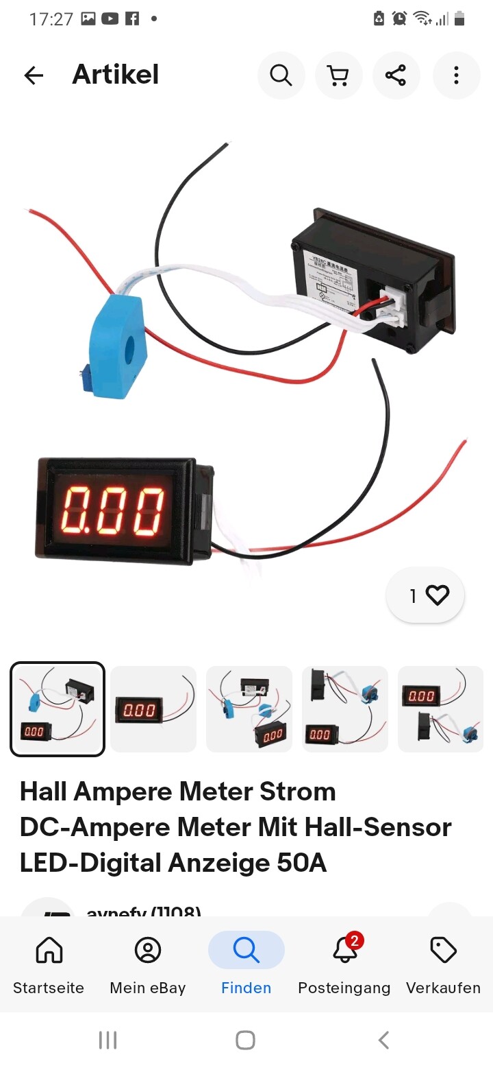

Hier noch zwei Beispiele, der AC Sensor ist mit einem Relay. Der DC Sensor ist nur mit Anzeige, gibt’s aber auch als Batterie
Es sind ja sozusagen 2 Kabel, in deinem Motorkabel, die zu deinem Motor gehen (von ihm kommen). Im einen Kabel geht der Strom zum Motor, im anderen kommt er zurück. Wenn du also das ganze Kabel einfach auf einen Sensor legst, dann würde der Sensor gleichzeitig den Zu- und Abgang messen. Der hebt sich dadurch aber praktisch auf, und und wirst kaum etwas messen können. Du musst also beide Kabel voneinander getrennt legen. Das eine Kabel kommt durch einen Stromsensor, das andere nicht. Also wird es ohne Zertrennen des Kabels, in seine zwei Drähte nicht gehen.
