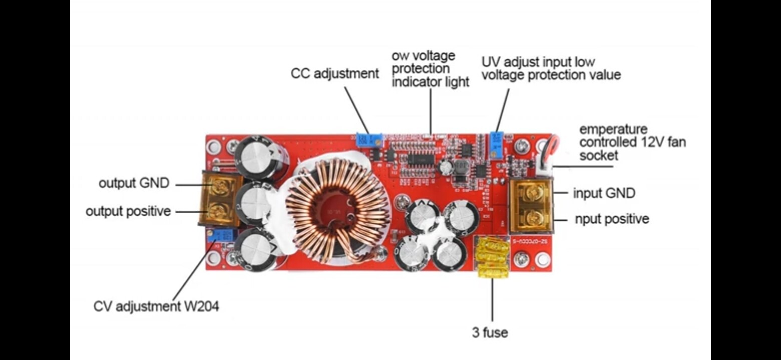

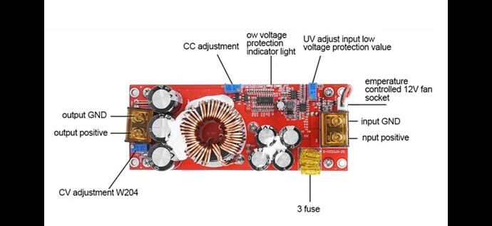

Hallo und einen schönen :sun_with_face: Freitagmorgen, an meinem DC - DC Wandler 26,5 V auf 34 V habe ich ne Unterspannungseinstellung - einen Eingangs - Unterspannungsschutzwert. Dabei :raised_hand: handelt es sich um ein Trimmpotentimeter, dass ich heillos verstellt habe. Jetzt wäre mal die Frage in die Runde, in welcher Richtung wird wohl mein Spannungswert höher eingestellt. Solche kleinen Potis sind doch immer schwer zum einstellen. Ein großes Poti mit Antrieb wäre hier besser angebracht :innocent:.

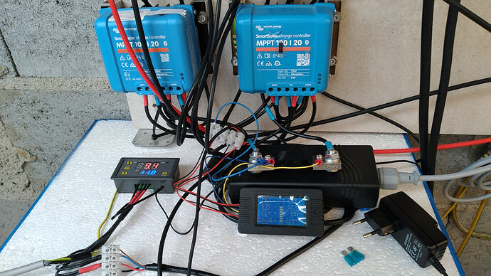

Hallo und einen schönen guten Freitagmorgen, die PV Saison ist nun wieder eröffnet :slightly_smiling_face:. Ich hatte mir jetzt den Batteriemonitor PZM - 015 mit einem 100 A Shunt geholt, leider kann dieser nicht Bi und ist somit für ne zusätzliche Überwachung der Batterie :battery: ungeeignet :joy:. Die Spannung und der Strom - Leistung wird zuverlässig angezeigt, diesen werde ich erst mal für meinen Induction Heater verwenden. Die Bedienung ist mal sehr gewöhnungsbedürftig, das Display hat nur ne 3 :grin: stellige Anzeige. Dabei muss man mit der nervigen Ein - Tastenbedienung zuerst die Spannung im Format 27,8 und danach im Format 027 eingeben. Jetzt werde ich es doch mal mit dem Smart Life - Tuya Batteriemonitor probieren, dieser hat W LAN und nen Programmierbaren Relais - Kontakt. Eine sehr gute :light_bulb: Idee für den PV - Überschuß ist ein DC Durchlauferhitzer, der im oberen Bereich des WW - Speichers angeschlossen wird. Viele herzliche Grüße von axon-F.
Hallo und einen schönen :umbrella_with_rain_drops: Samstagnachmittag , das Tuya - Smart Life - Atorch - DT 20 Gerätchen ist diese Woche angekommen. Die Smart Life App hat dieses sofort erkannt, und die Spannungen für den SOC - Wert kann man bequem über die App einstellen. Jetzt muß ich nur noch herausfinden, wie die Werte für den Ladezustand der Batterie :battery: kalibriert werden, damit diese auch zum JK BMS passen. Seltsamerweise habe ich bis jetzt nichts gefunden, wo man die Kapazität der Batterie :battery:- Batteriechemi - Lifepo einstellen kann. Warscheinlich muß ich dem Gerätchen erst mitteilen, wann die Batterie auf SOC 100 % ist, damit sich dieses auch kalibrieren kann :grin:. Im Anschluss noch zwei Bildchen, viele herzliche Grüße von axon-F.
Hallo und einen schönen 1 April, das Atorch WD 20 Gerätchen funktioniert bestens :slightly_smiling_face:, da sind jetzt nur einige Ah unterschied zum JK BMS. Kalibriert wird das Ganze, wenn die Batterie ganz voll ist SOC 100% und der Victron MPPT im Float ist - Erhaltungsladung. So ein Batterie :battery: Monitor könnte man auch in Verbindung mit einem Netzteil verwenden, um über WLAN ein Experiment zu überwachen, DC - Durchlauferhitzer - DC Hochtemperaturofen :wink:. Viele herzliche Grüße von axon-F.

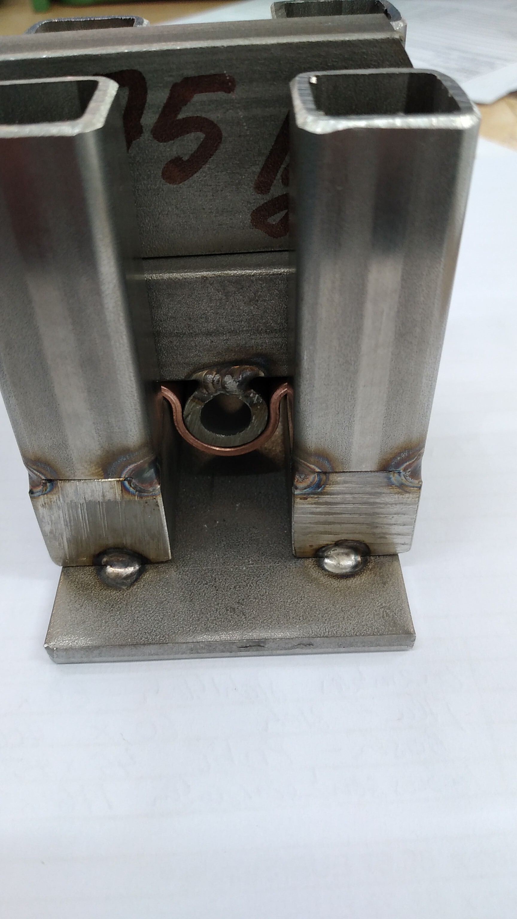

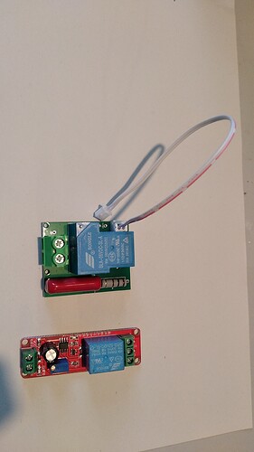

Hallo und einen schönen guten Sonntagabend, das Atorch Relay ist in Rekordzeit angekommen. Dieses macht einen sehr stabilen Eindruck, in die Schraubklemme paßt sogar ein 4 mm2 Kabel. In der Ali - Bucht werde ich mir noch einen Atorch 200 A Batteriemonitor mit Relay bestellen. Vielleicht hat von euch auch jemand Interesse an einer solchen Batterie :battery: - Leistungsüberwachung. Für den 16 s Pack überlege ich mir gerade, ob man unbedingt flexible :bus: Busbars braucht. Auch könnte ich mir welche selber aus Nickel machen, mit einem kleinen Bogen dazwischen. Ein entsprechendes Gesenk hat man ja gleich aus Schrott zusammen- gebraten. Im Anschluss noch das Atorch Relay und ein Kleines Kammer Relay von ner Einschaltstrombegrenzung mit nem Ne 555.

Hallo und einen schönen guten Mittwochabend. Mit der neuen VDE - Norm für Keinsterzeugeranlagen bis 800 VA fällt nun die Modul- Begrenzung weg. Somit ist man mit ner Guerilla - Anlage safe, sofern man diese im Marktstammregister anmeldet :slightly_smiling_face:. Im Anschluss noch ein Bildchen von meinen neuen Busbars :slightly_smiling_face:.
Ob diese überhaupt brauchbar und nötig sind? Selbst mit einem zusätzlichen Inselwechselrichter an der Batterie :battery:, gehen nicht mehr sls 50 Ampere über die Busbars. Viele herzliche Grüße von axon-F.
