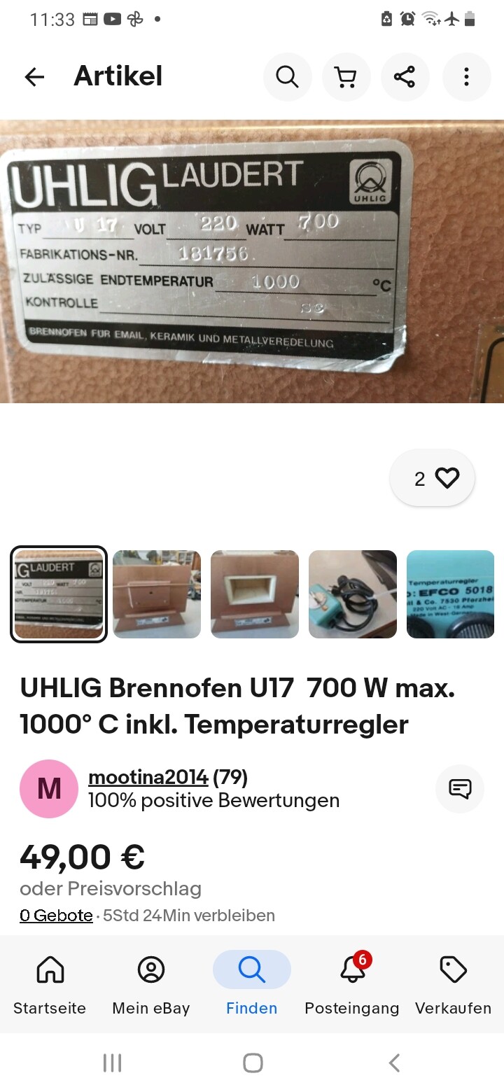

Hallo und einen schönen
Freitagmorgen, wenns nur um die Steuerung der Heizelemente geht, würde ich gleich alles neu machen. Macht man in der Industrie auch, wenn es kein Ersatz gibt, beim Chinesen gibts dies auch schon für kleines
. Beim Töpferei Bedarf kann man auch ordern, die machen auch ne Berechung der Heizelemente. Ein PIR Regler mit einem SSR Relay bekommt man schon für unter 50 Euro, plus neue Sicherungen. Poste doch mal ein Bildchen von der Steuerung, einen Mosfet verwendet man nur bei Gleichspannung. Im Anschluss noch ein Bildchen von Ebay. Viele herzliche Grüße von axon-F.
