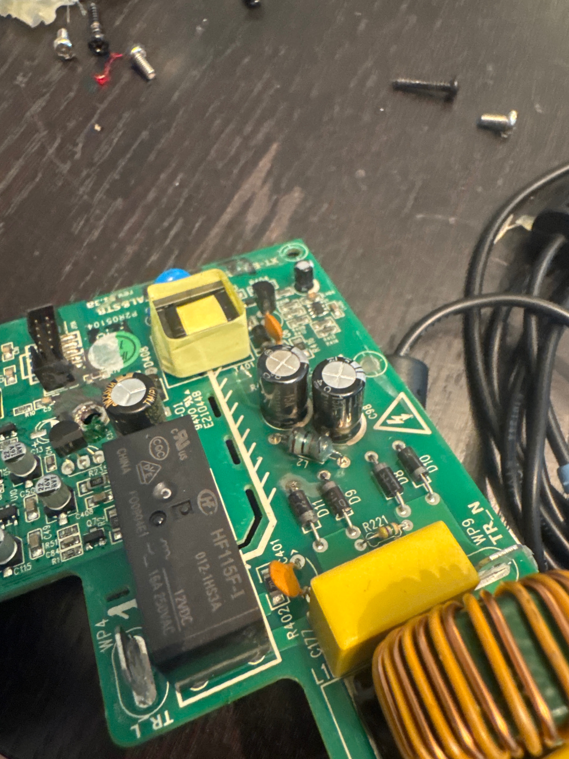

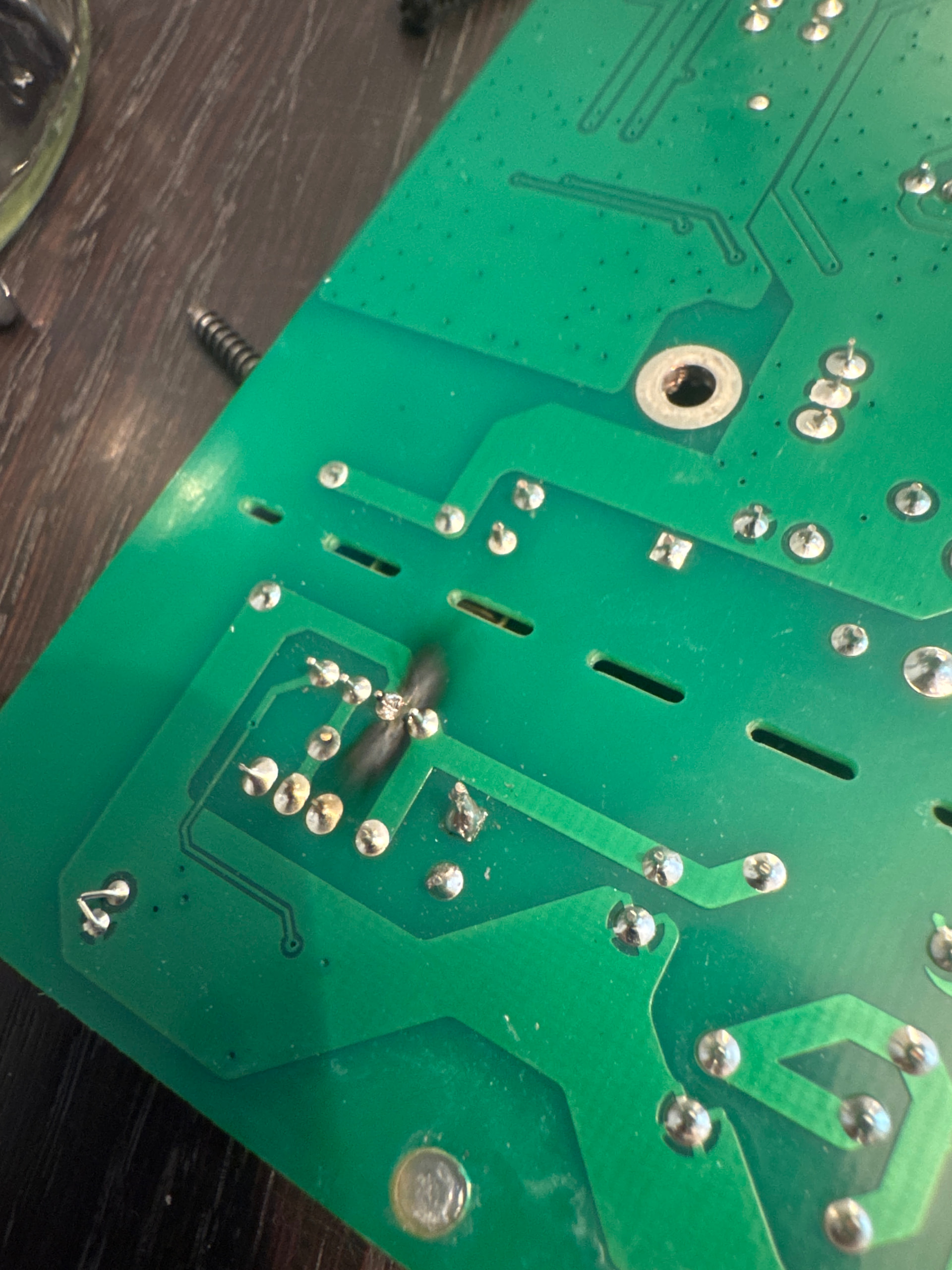

So, ich bin offiziell ein idiot!
Hab beim Messen mit der Messspitze einen Kurzschluss gebaut und mir ist ein Kondensator (zum Glück nur ein kleiner!) geplatzt…
Zu dem Zeitpunkt war nur die Hauptplatine mit dem 230v Anschluss angeschlossen!
Ich bin eindeutig nicht für so kleine Elektrik gemacht, in meinem Job ist alles ein gutes Stück größer! Deshalb lasse ich es doch lieber!
Du hast nicht zufällig Zeit und Lust dir das mal anzuschauen? Es würde sich natürlich auch für dich lohnen!
Falls die Sachen irreparabel sind kommt die Elektronik in die Tonne und die Chasis bekommen eine neue Endstufe!
Ja nice jetzt haste das SMPS auch geschrottet.

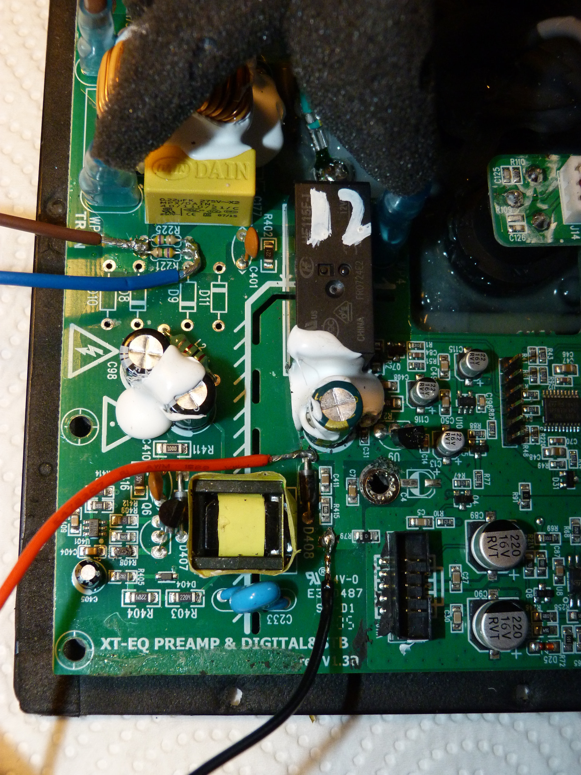

da kannste ein 12V netzteil reintüddeln, wärst nicht der erste.
und zwar so: (bild von Max-I dem seiner das gleiche schicksal erlitt, nur anders)
dann kannst dich wieder der fehlersuche wittmen
ich selbst mach da garnix, helf dir aber dabei wenn du willst.
