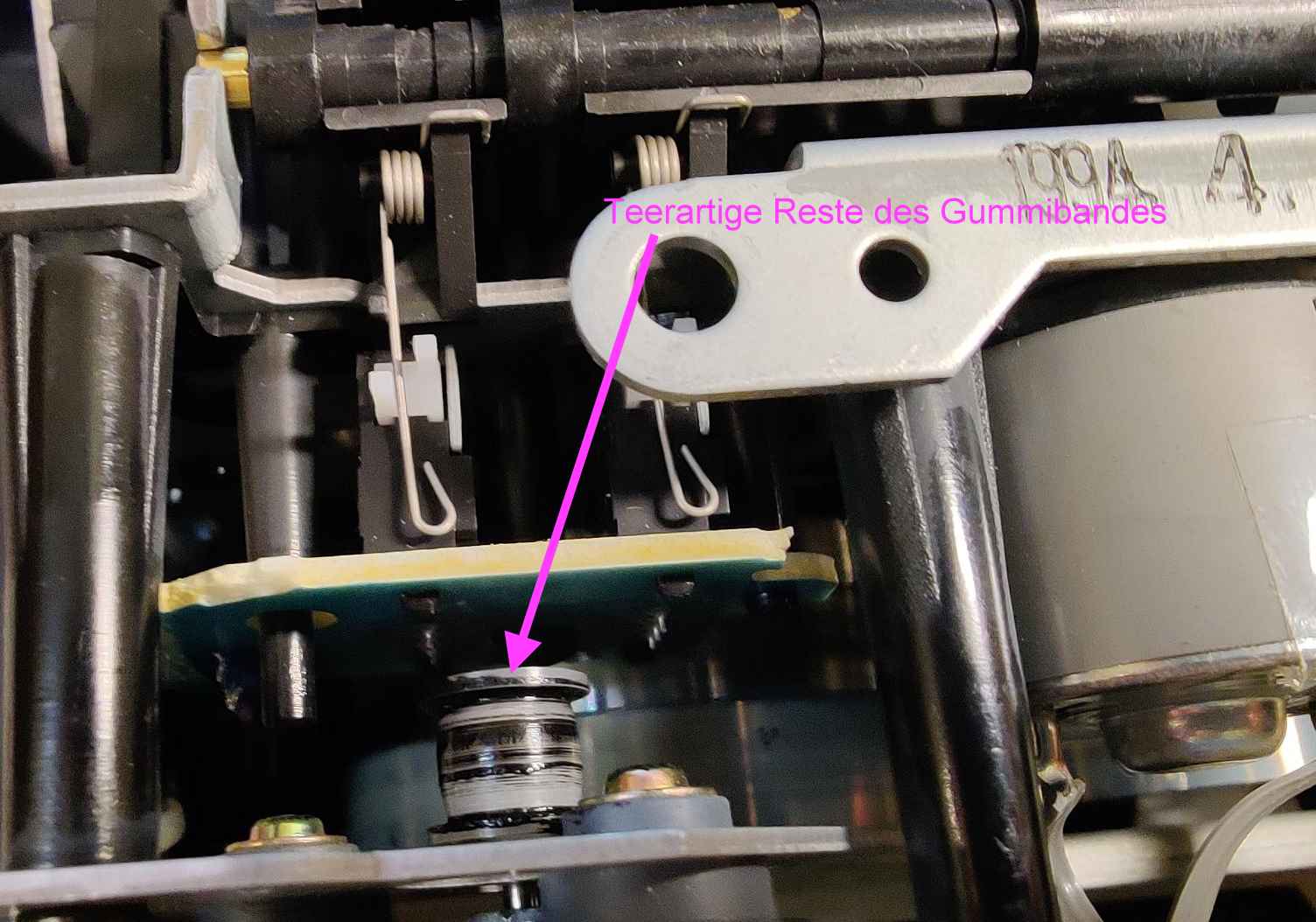

weil der Riemen sich in Kaugummi umgewandelt hatte.

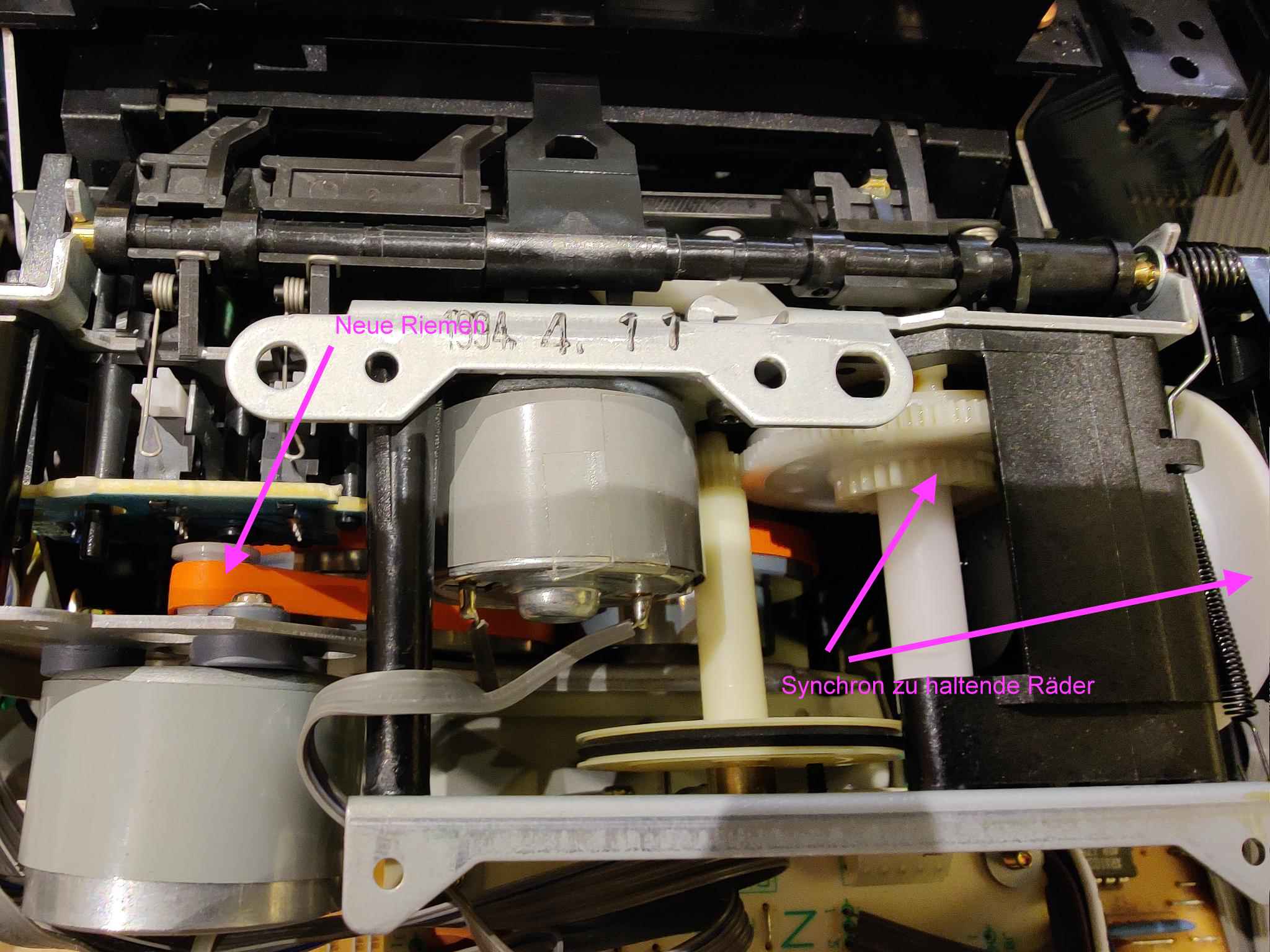

So, hatte mich nun endlich dran gemacht, das Tape Deck zu reparieren.
Bei Ebay hatte ich aus Spanien Ersatzriemen bestellt. Da sind dann auch gleich die Andruckrollen etc. dabei.
Das Zerlegen der Motoreinheit, na ja, ich dachte, etwas bessere Handhabung für Riementausch hätten sie schon anlegen können. Man muss darauf achten, dass man die Synchronisierung diverse Zahnräder nicht verschiebt. Aber das hat dann alles geklappt. Das Laufwerk wieder eingesetzt, festgeschraubt, Gerät angeschaltet, Motoren laufen wieder mit ihren neuen Riemen.

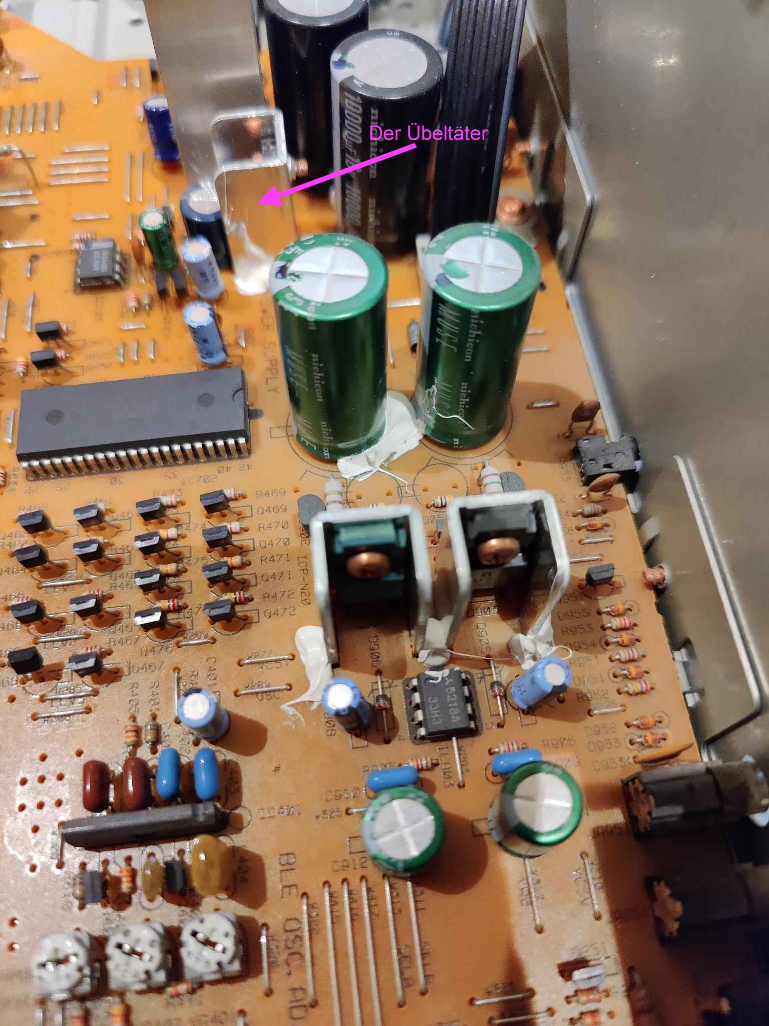

Nur das Display hatte nun einen Fehler. Ich dachte erst einen Wackelkontakt, aber nach mehrfachem Ein und Ausschalten leuchtete nicht mehr, auch die Steuerung für Play/Stop etc. nichts. Natürlich hatte ich das Gerät beim Aus und Einbau nicht am Netz hängen, also nicht mein Fehler. Dann habe ich halt die Spannungen der Steuerungen gemessen und am Ende habe ich den 7805 ausgetauscht. Nun funktioniert alles wieder.
Mal sehen, ob irgend ein Elko der Übeltäter war, aber rein optisch habe ich nichts gesehen, um jetzt noch mit dem Oszi herumzusuchen, ob irgendwelche Ripples auf der Spannungsversorgung sitzen, hatte ich heute keine Lust mehr gehabt.
