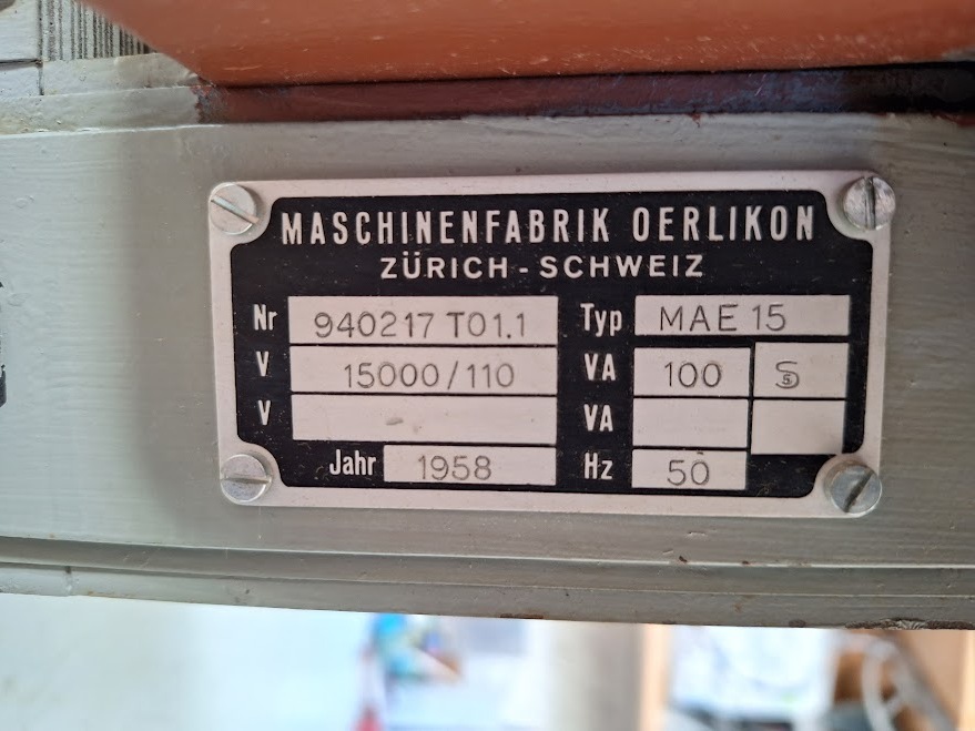

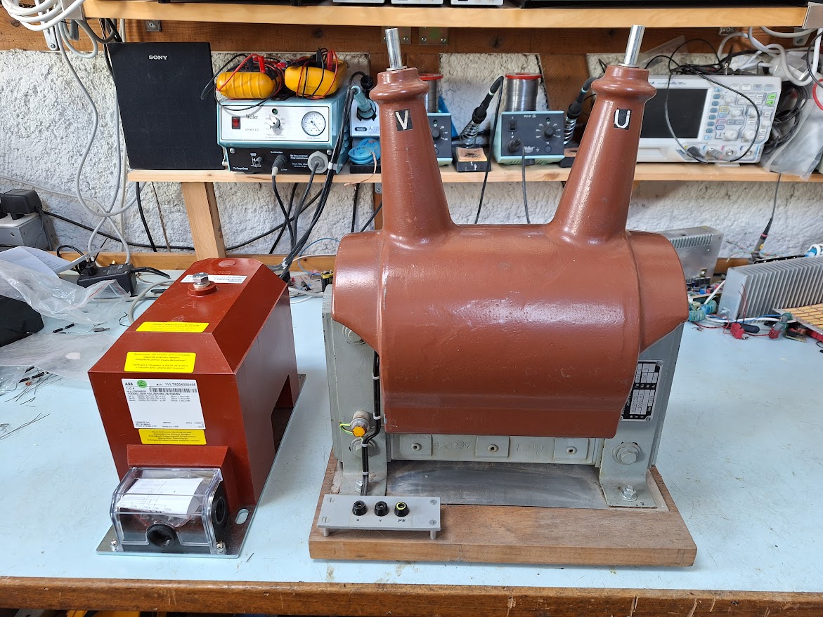

Bei mir hat es innerhalb kurzer Zeit zwei neue Mittelspannungswandler gegeben :wink: Der eine ist ein sehr altes Modell aus dem Jahr 1958 von der ehemaligen Maschinenfabrik Oerlikon in Zürich, ein isolationstechnisch absolut überdimensionierter, zweipoliger Wandler mit einem Verhältnis von 15000V / 110V, den ich für gerademal 4 Fr. bei ricardo ersteigert habe. Dieser funktioniert noch wie am ersten Tag. Der andere ist ein kleiner, neuwertiger 10kV-ABB-Wandler, den ich bei uns im Geschäft aus dem Schrott gezogen habe. Auch dieser Wandler funktioniert und hat sogar noch eine originale Kurzbeschreibung dabei.
Manchmal ist es schon bemerkenswert, was man mit etwas Glück noch gratis oder fast gratis finden kann. Die Oerlikon Maschinenfabrik existiert schon ewig lange nicht mehr und solche Wandler sind eigentlich nicht mehr zu bekommen. Später wurde aus der MFO die Firma BBC Brown Boveri, danach dann die ABB. Der Schweizer Coiler Kurt Schraner hat(te) offenbar auch noch zwei solche oder zumindest bauartgleiche Wandler für 16kV. 16kV war bei uns hier lange die Standardspannung für Stadtnetze. Mit dem 15kV-Wandler lassen sich auch problemlos noch 16kV erzeugen, was für mich sehr praktisch ist, denn ich habe bereits vier Stück 16kV-Wandler. So lassen sich die Wandler in verschiedene Kombinationen betreiben.
Glückwunsch zu deinen Wandlern Kilovolt.

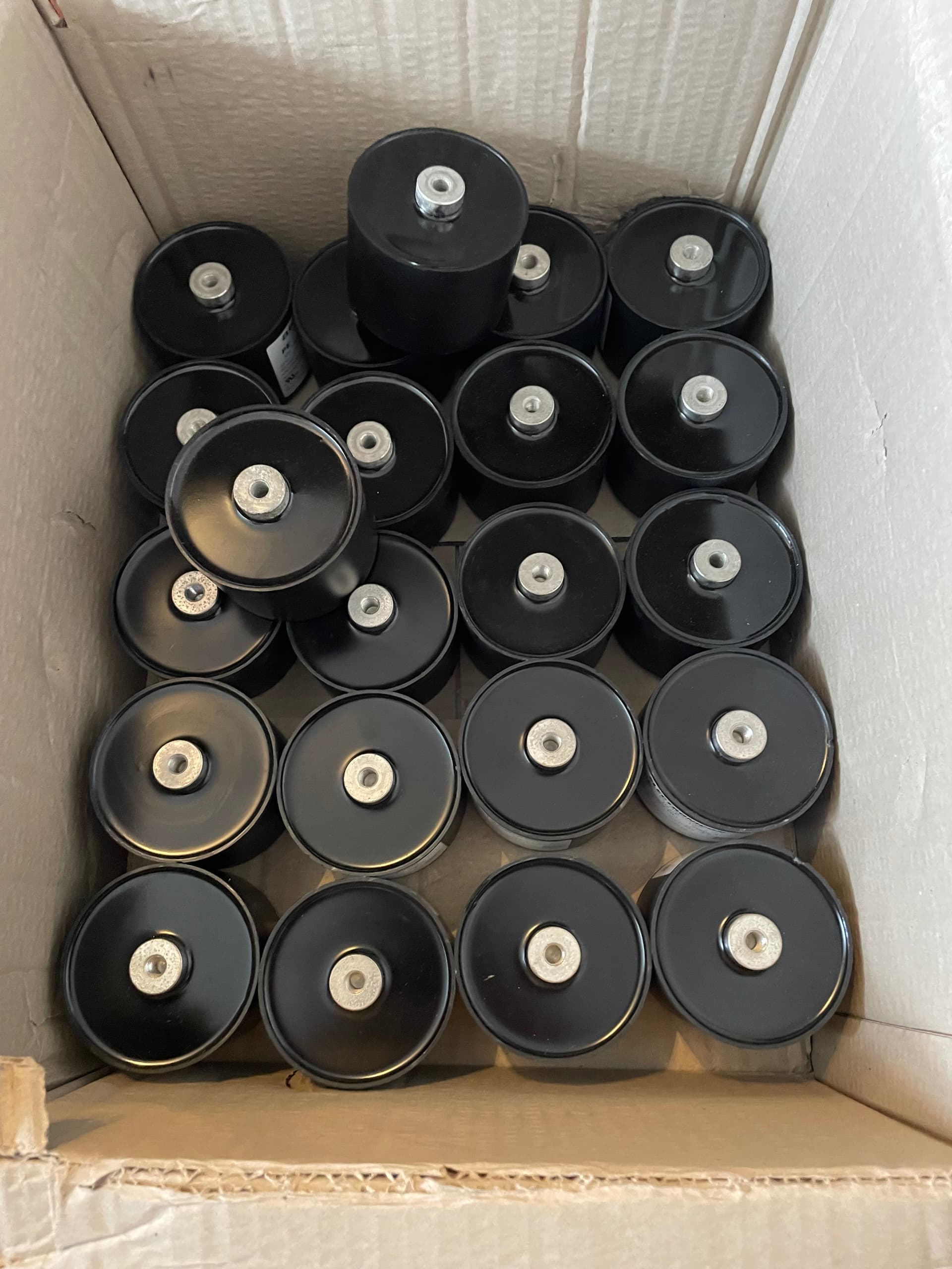

Ich habe auch was neues:

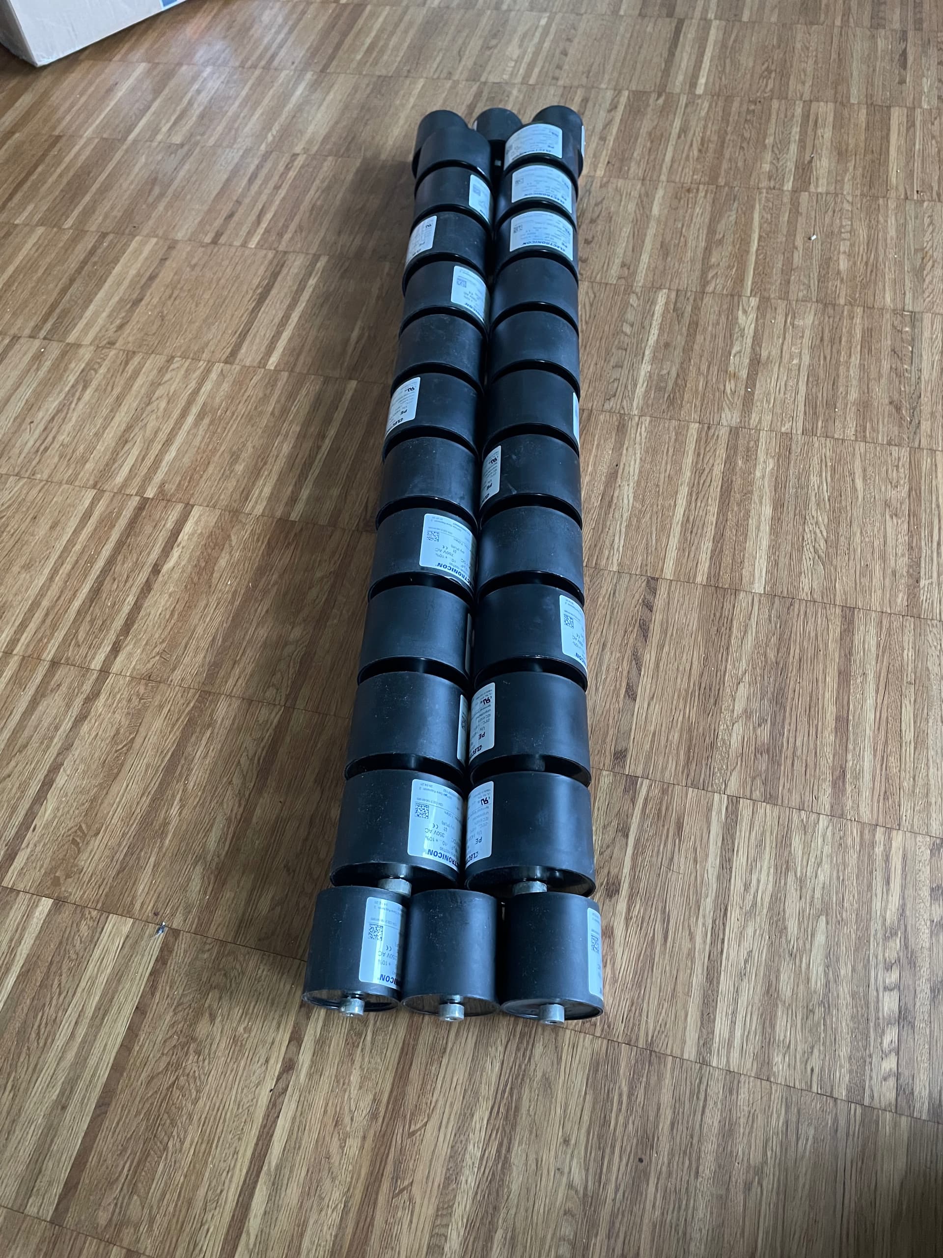

Und das noch jewals 6 mal:
Die 22 großen GTO-Kondensatoren werde ich als M(M)C verwenden.
Die 6 kleinen werde ich jewals vor einen IGBT schalten um eine exakte Stromaufteilung zu garantieren.
Die Module können jewals 800A und 1200V, es sind Halbbrücken.

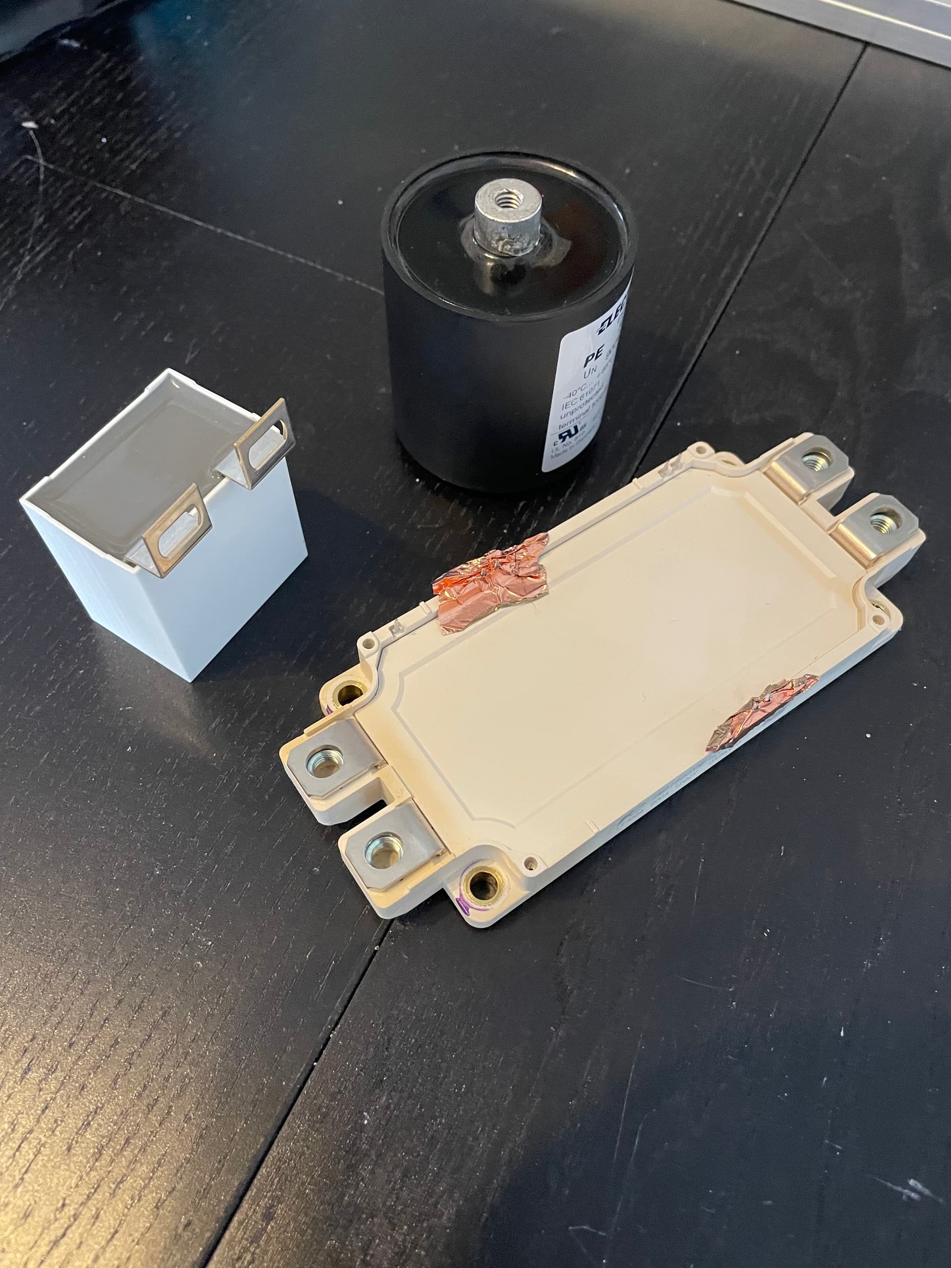

Des weiteren noch 3 Kondensatoren mit 100nF 25kVac jeder wiegt 35kg und hat Anschlüsse mit so M20… Wenn ich den internen 30 ohm Widerstand noch entfernen kann wären die perfekt für ne Große DRSSTC oder SGTC da die Sicher Viel RMS Strom mitmachten. Wenn nicht werd ich sie vermutlich verkaufen aber ich bin zuversichtlich. (Bilder später)

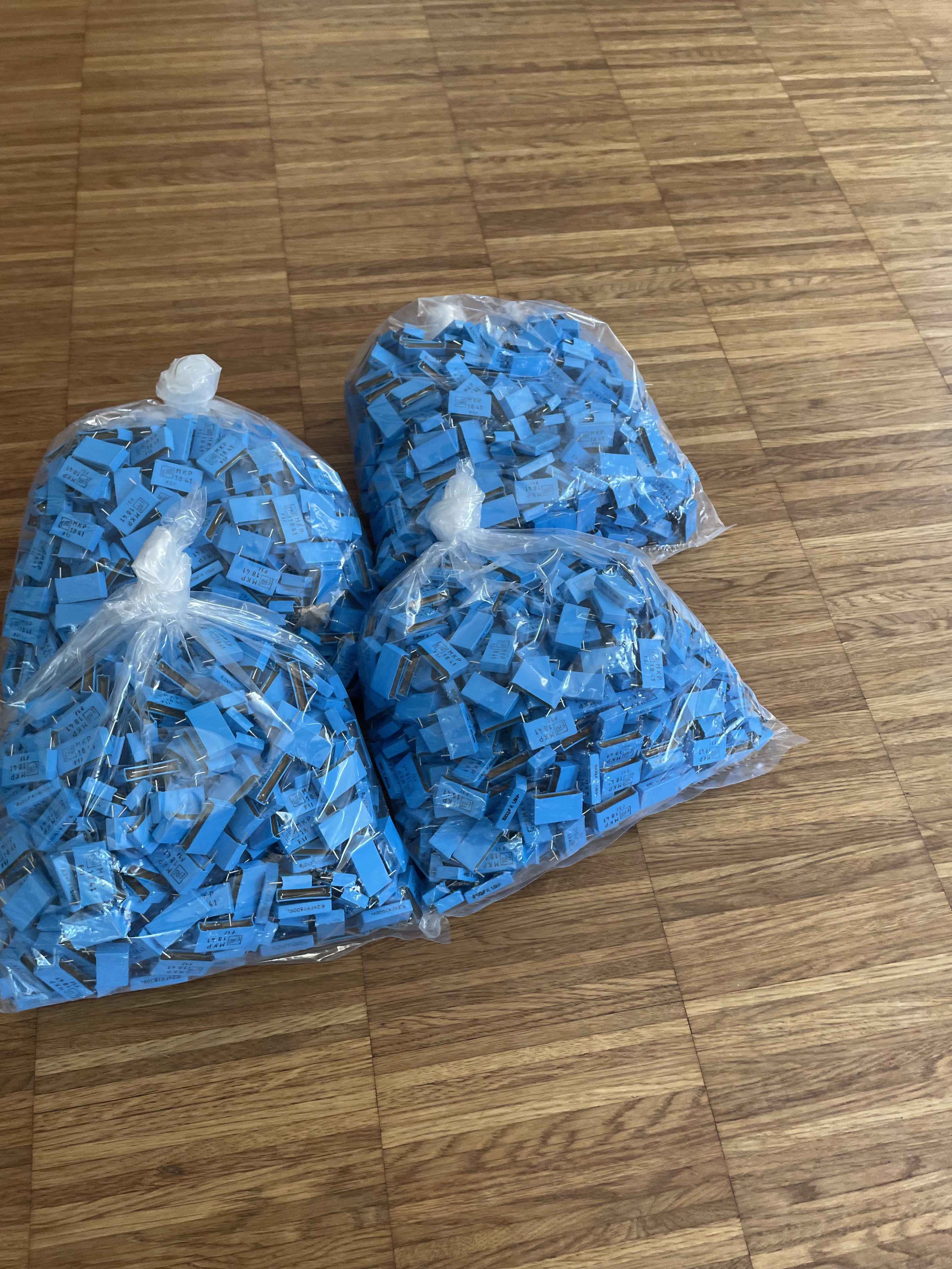

2000 (vermutlich werdens sogar noch mehr :ugly_hihi:) Kondensatoren mit 1.6 kV und 8.2 nF für ein MMC einer kleineren DRSSTC.

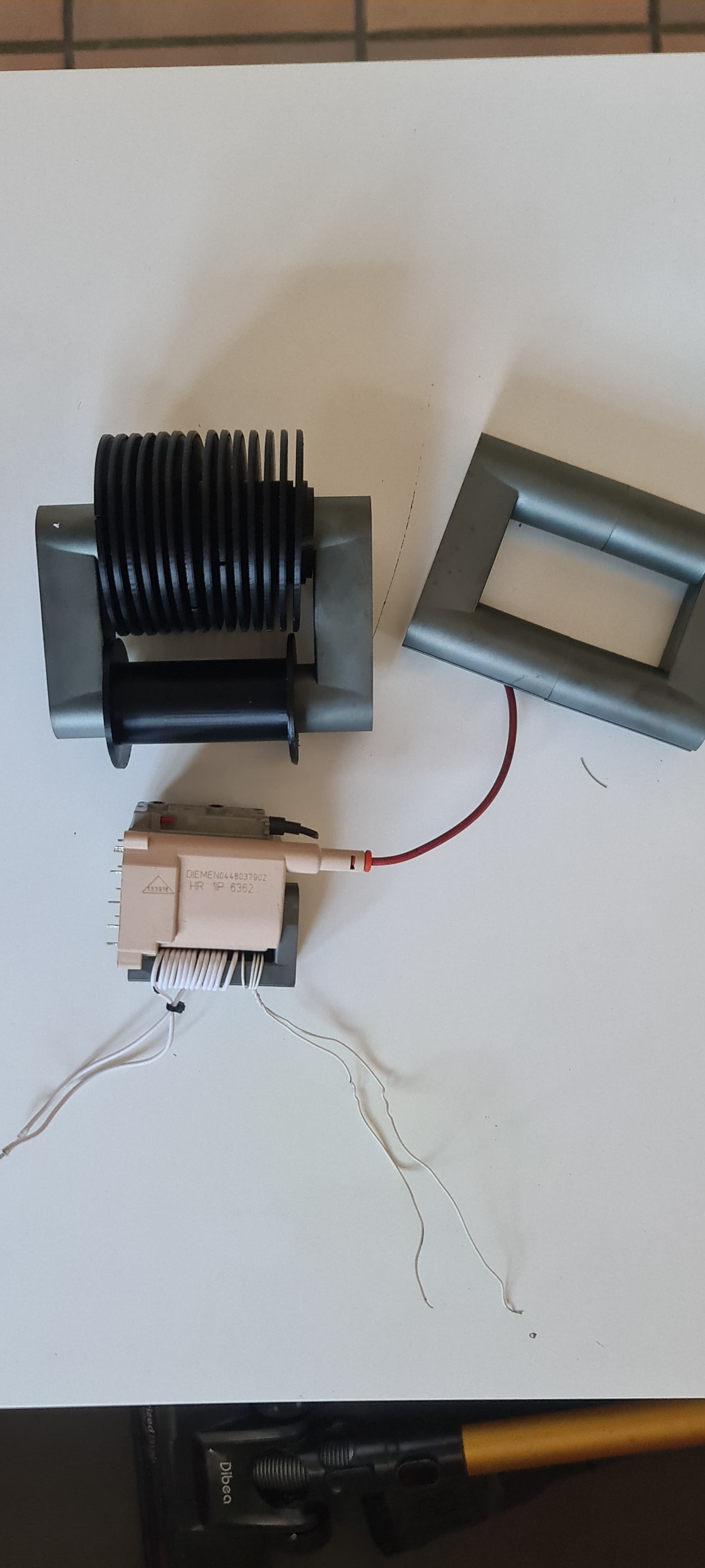

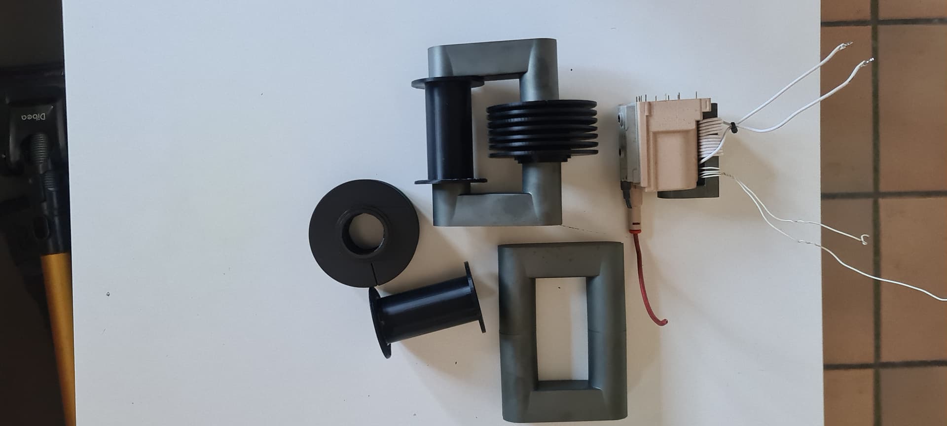

Meine neuste Errungenschaft…

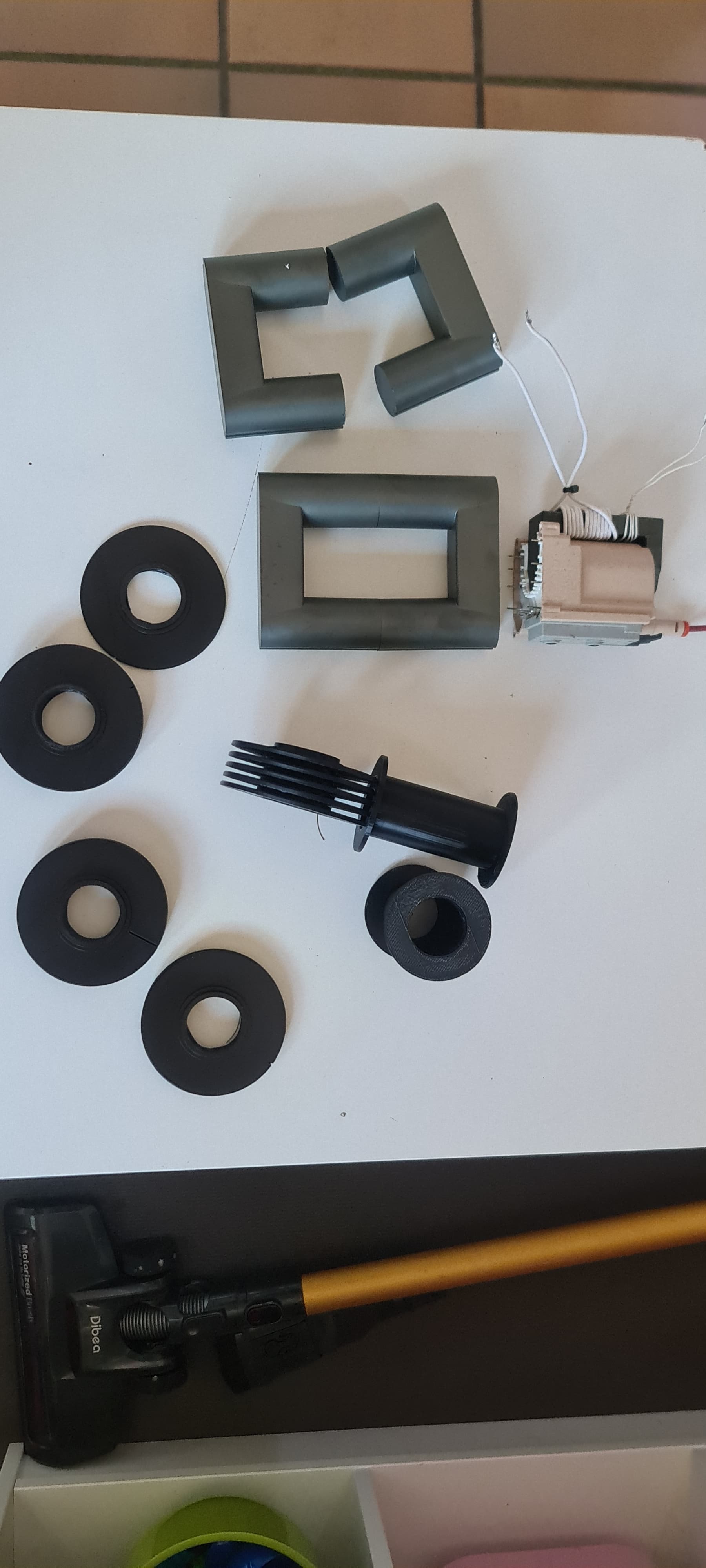

Habe mir die Teile drucken lassen…aber festgestellt, dass es für den Zweiten nicht reichen wird…keine Ahnung was mich da geritten hat…lach…
Aber für einen Fetten HV Trafo wirds locker reichen…
Die Kerne habe ich über Ali…bezogen. Hier bei uns wollen die fast 250€ für das Pärchen haben…
Grüße
Bei eckigen nicht. Aus 6 solchen kannst du dir einen noch größeren Kern zusammenbauen der auch mehr Querschnitt hat.
Kosten: 66€ (insgesamt) für 2 100€
Ja gut…kann man machen…natürlich…sowas habe ich auch schon gebaut…mit vielen kleinen Kernen.
Single Core…in einer quasi Bipolar Teslacoil eingeschoben. Funktioniert jedenfalls sehr gut.
Das stimmt schon. Der Druck stammt ursprünglich von Scitube von Y.T. der man war so korrekt, dass er die Daten mit uns geteilt hat. Daraus ist das dann entstanden.
Grüße
Ich meinte eigentlich das man daraus einen UU Kern baut mit je einem I an den Kurzen und 2I an den Langen.
Ich verstehe was du meinst…ich sagte ja nur, ich hab etwas ähnliches gebaut…aber so ein dicker klopper mit den Kernen von dir vorgeschlagenen …wäre auch nicht schlecht. Mal schauen was sich ergibt…
…das war das Teil damals…
Hast du so einen schon gebaut? Mit mehreren Kernen…wie du sagtest?
Gruß
Hatte Ich geplant aber da ich auf Ebay für 15€ 4 relativ große EE kerne mit 17,5 cm^2 Querschnitt bekommen habe habe ich das ganze erstmal fallen gelassen. Werd ich aber bald mal machen, da mit den E-Kernen selbst mit eingegossenen Wicklungen nicht mehr als 10-20kV möglich sind.
Ich gucke hin und wieder nach pallettenware…mit e Kernen…damlas hatte ich echt Glück und bekam die Palette mit 250 halbschalen, für ca. 30 Euro. Daraus habe ich dann was gebaut.

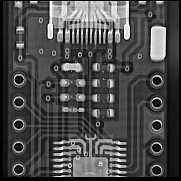

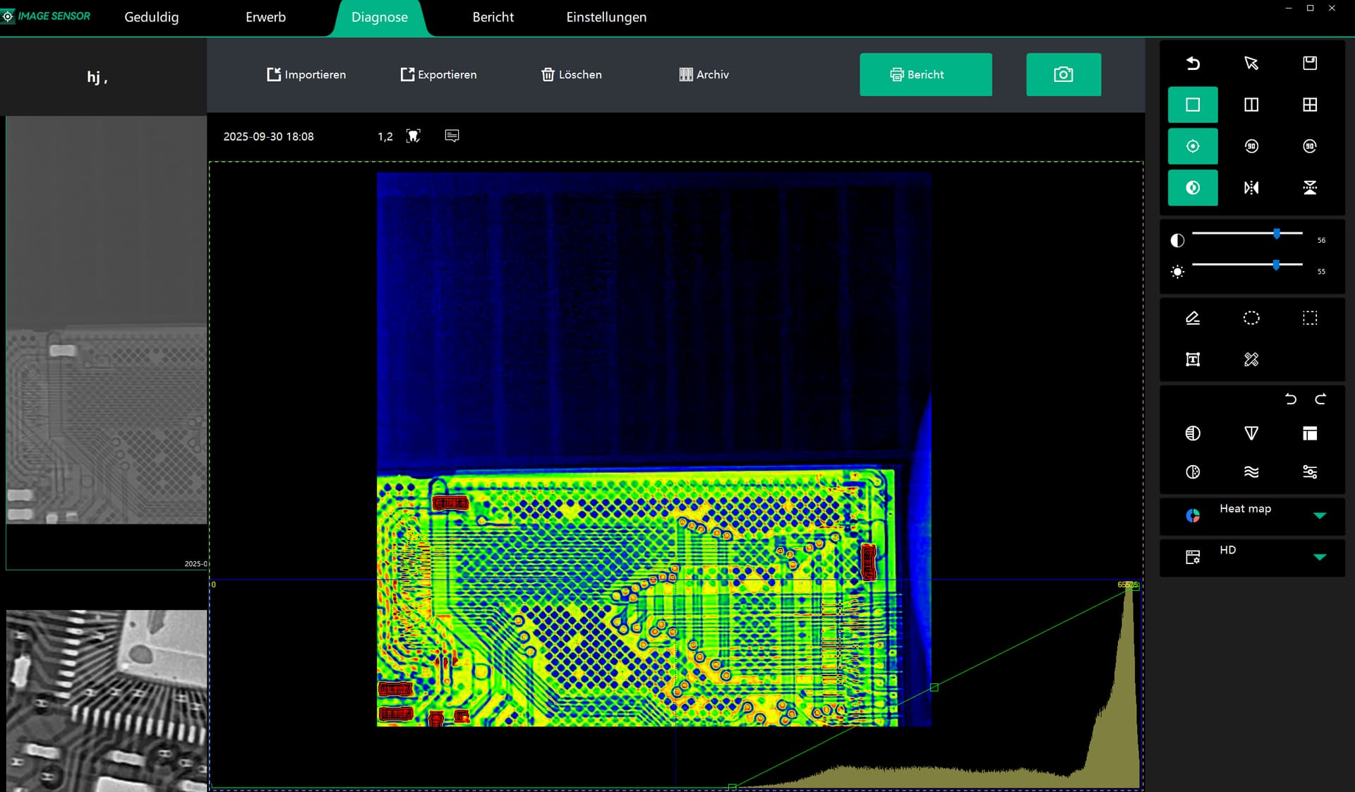

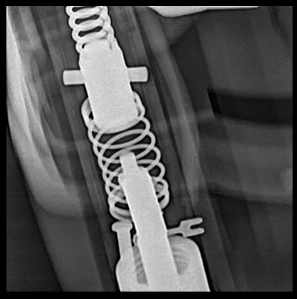

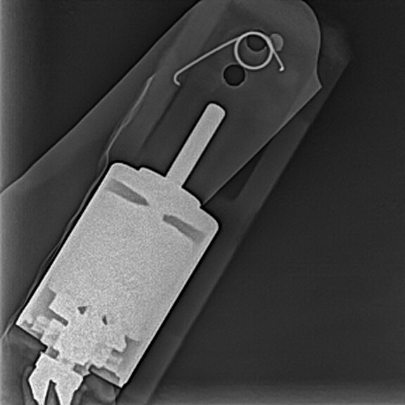

Ich such zwar immernoch software für mein großen xray detektor aber hab mir zur abwechslung mal so ein kleinen vom Zahnarzt geholt.
21x21mm in etwa hat der statt 40x40cm
SD karte
feuerzeug piezo
FTDI adapter
shutter mechanismus aus einer wärmebildkamera

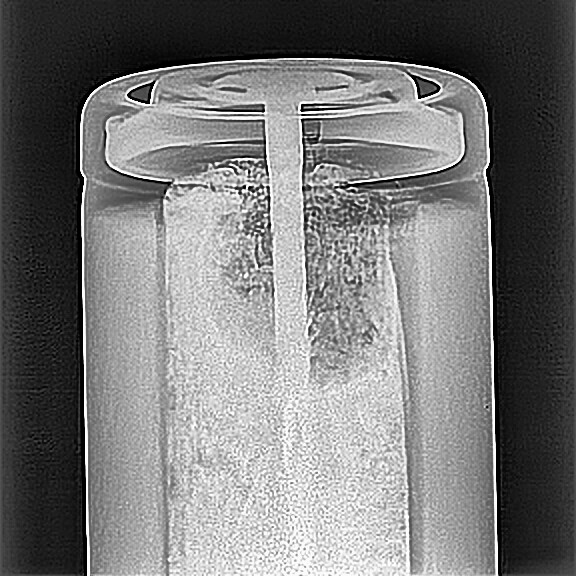

AA batterie
… cool!

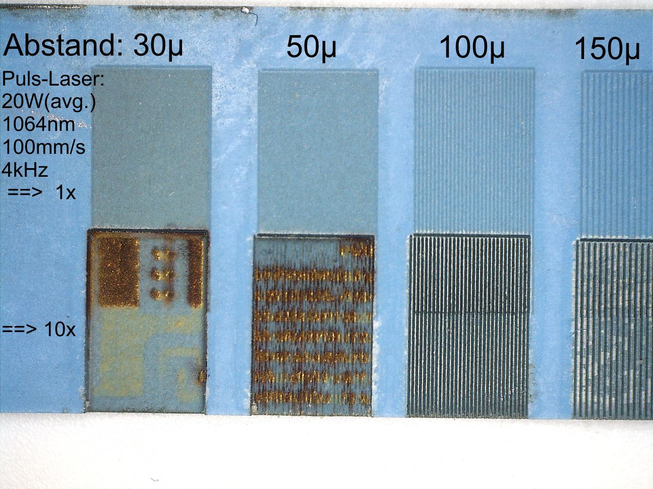

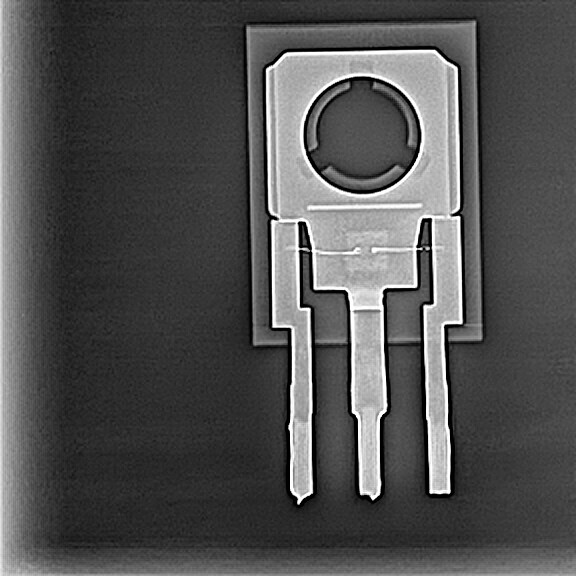

Was für eine Auflösung hast du mit dem Teil? - evtl. schicke ich dir auch mal was zum “reinschauen”.
Bisher hatte ich mich mit dem Faserlaser da “durchgesteppt”:
in der beschreibung stand 21x27mm mit 1100x1500 auflösung… in der realität waren es aber nur 21x21mm mit 578x578 also 36µm pro pixel, aber die röntgenquelle hat einen zu großen spot denke ich um das maximum rauszuholen.
ich muss das ding mal auf ein xy stepper montieren für größere sachen
Bei uns im Labor habe ich immer gerne mit unserem Röntgenfluoreszenz-Mikroskop gearbeitet. Da kann man dann nicht nur reinschauen, sondern auch die Oberflächen abscannen und die Elementzusammensetzung analysieren. Wenn du dein Gerät dahingehend ausbauen könntest, das wäre schon eine tolle Sache. Aber alleine schon in eine Batterie rein schauen, das verwundert mich schon, dass das dein Gerät schafft. :+1:
ne der sensor kann sowas nicht, der gibt im prinzip über seriell nur ein 16bit roh-bild aus welche zelle wie hell war unter dem GOS szintillator
um das was fluoresziert zu messen bräuchte man zb ein Si-Li detektor wie auch in den XRF geräten verbaut ist. hab hier nur Plastik und NaI(tl) szintillatoren, die sind zu langsam denke ich.
die quelle kann von 50kV 35mA bis bis 90kV 15mA, da kommt man fast überall durch.

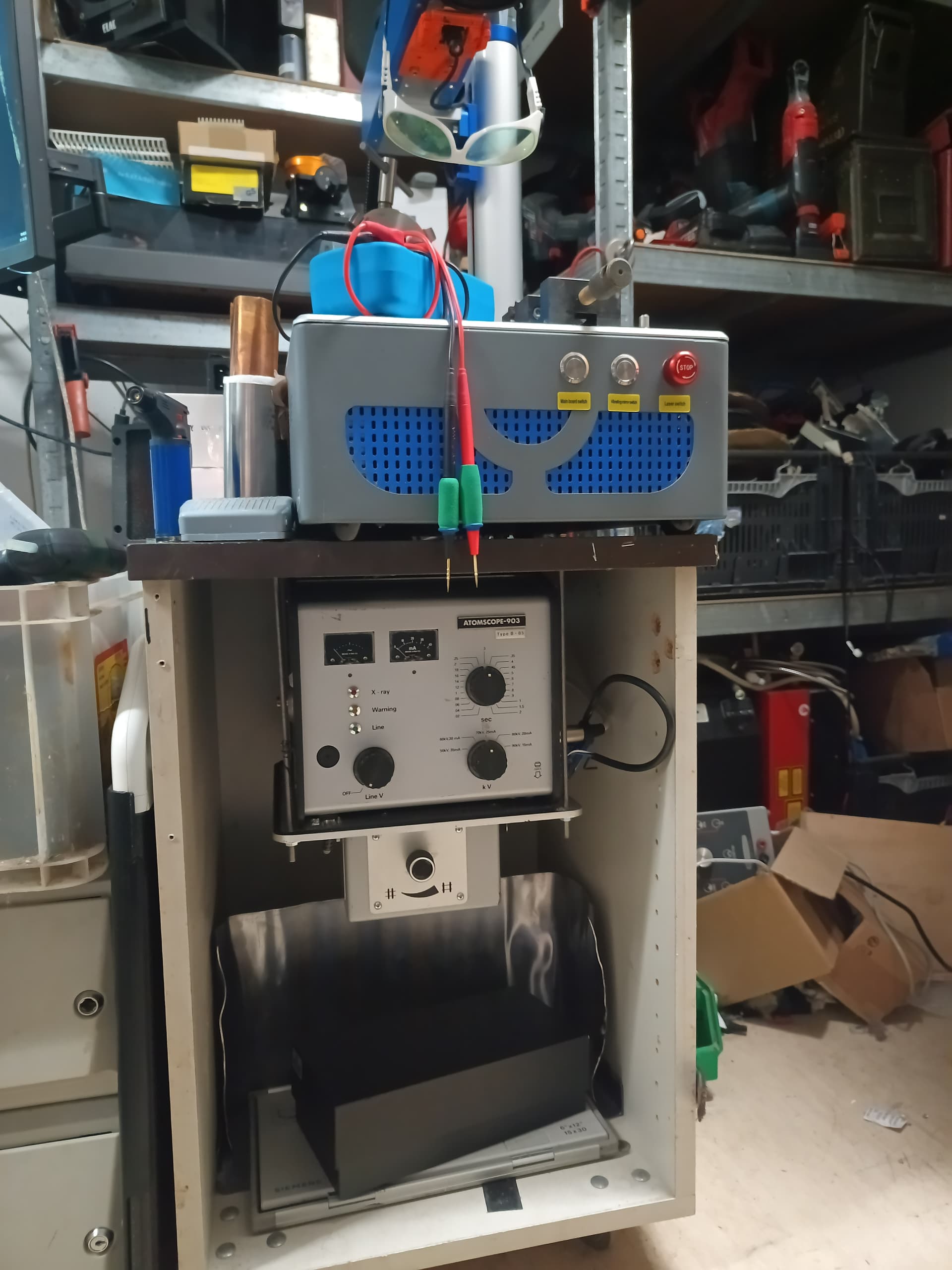

so, das teil ist in seinem gehäuse. eben noch 25kg walzblei bestellt dann wird das ding dicht gemacht.

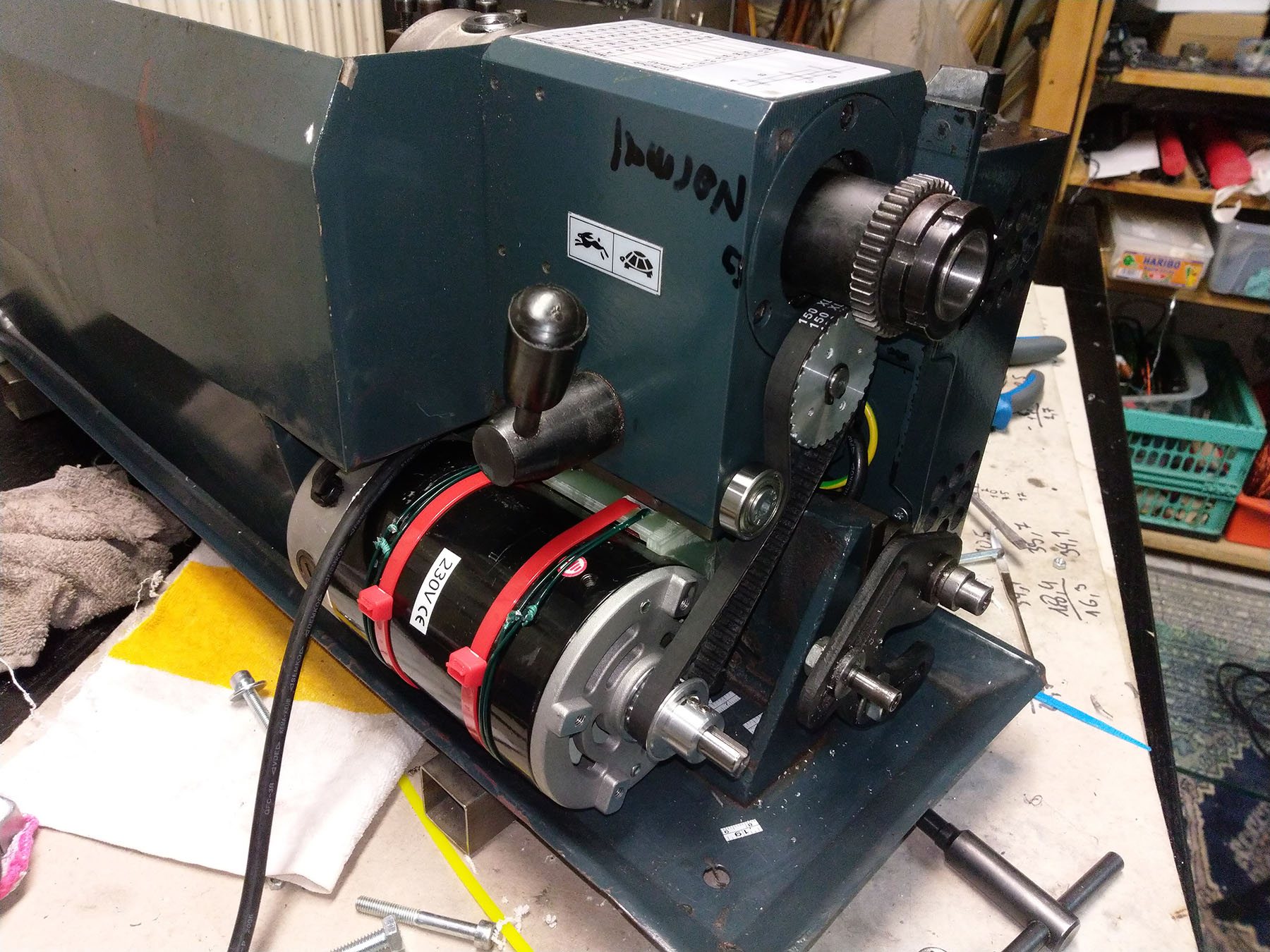

Ein neuer (“etwas” größerer) Motor für die Drehe, nachdem der alte abgebrannt ist.
