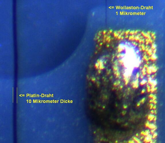

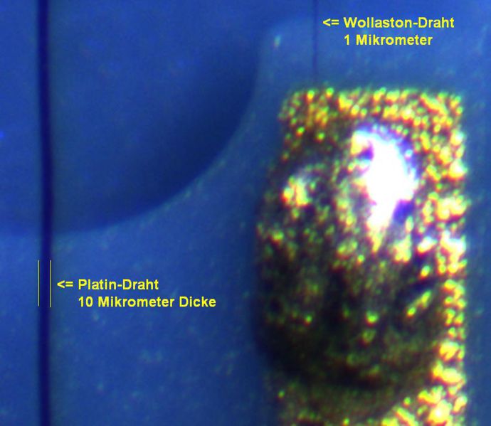

… ich hatte mir vor vielen Jahren für Laser-Hartlöten mit Gold selber eine Hartlotpaste mit 0.03mm-Kugeln aus einem Gold-Zinn-Eutektikum (80:20 Gold Zinn) und Goldpulver angemischt … um das ohne irgendwelche Beimischungen oder Reaktionen aufschmelzen zu können, habe ich als “Binder” etwas Dexpanthenol und noch weniger destilliertes Wasser angerührt, so daß es eine halbflüssige, klebrige “Paste” wurde, die ich mit einem angespitzten Zahnstocher uaf die Lotpads sippen konnte … Dexpanthenol ist enorm “klebrig” und verdampft bei Überhitzung spurlos in Wasserdampf und CO2.
Hier, der glänzende “Knubbel” rechts im Bild ist die aufgeschmolzene Gold-Hartlotpaste auf einem 120µ- breiten Pad, mit einem 1µm-Platindraht drin eingebettet :
