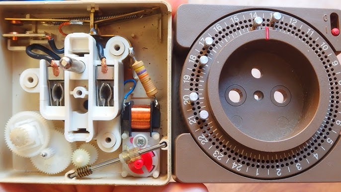

Ich habe mal an so einen mechanischen Uhrschalter im eingeschalteten Zustand einen 1KW Heisluftfön gehängt. In der Zeit als er in Betrieb war, wurde nichts geschaltet aber trotzdem wurde die Uhr dort, wo sich innen der Schalter befinden sollte, warm. Also im laufenden Betrieb, obwohl keine 3.5KW erreicht wurden. Ist das halt einfach minderwertiges Zeug, was man da zu kaufen bekommt? Aber schaut gerne selber mal. Die mechanischen Uhren die man da heutzutage bekommt, scheinen mir alle in der gleichen miesen Klasse zu sein.

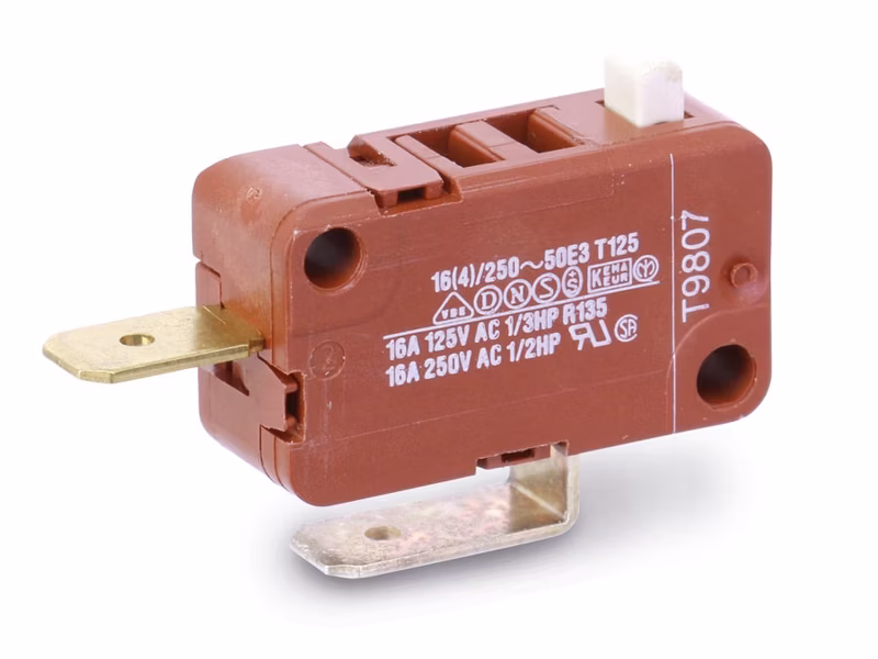

Als ich das letzte mal so ein Ding auseinander genommen hatte war da das hier drin was für das Schalten verantwortlich war.
Nehme mal das Produkt von Dir ist einfach nur billig.
sind meist 2 bleche mit kontaktfläche und feder damit die überkippen ab einem bestimmten punkt. das gleiche wie auch in kippschaltern und mikrotastern

das is die billigere alternative zum mirkoschalter
funktionsweise ist aber exakt die selbe und vermutlich mit den größeren kontakten auch besser.

Ich glaube kaum, dass die Kontakte so schön groß wie die von gamerpaddy sind. Mal sehen, ob ich mal rein schaue. Jetzt habe ich die Uhr an eine Lichterkette gesetzt, und meine alte digitale an das 3.5KW Gerät. Die digitale Uhr hatte ich vorhin mal offen, weil einer der Tippschalter nicht richtig ging. Dort ist zumindest ein geschlossenes 16A Relais eingebaut.
