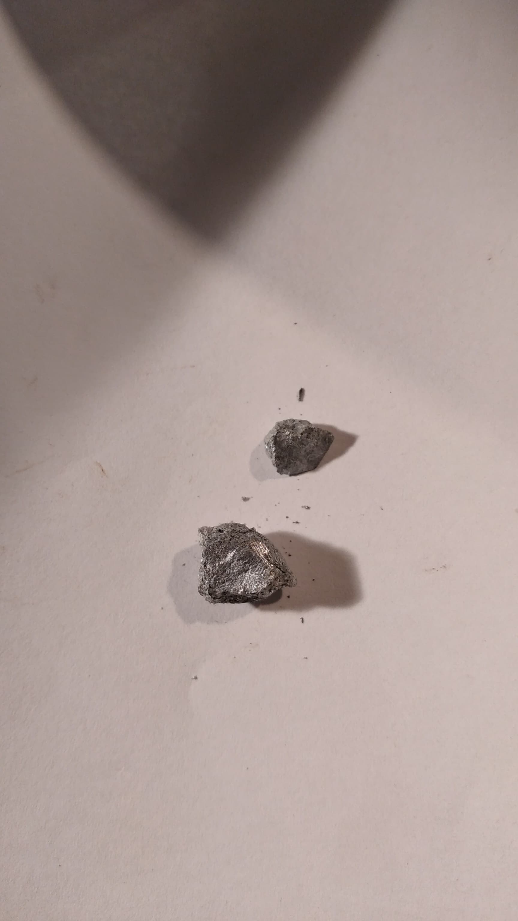

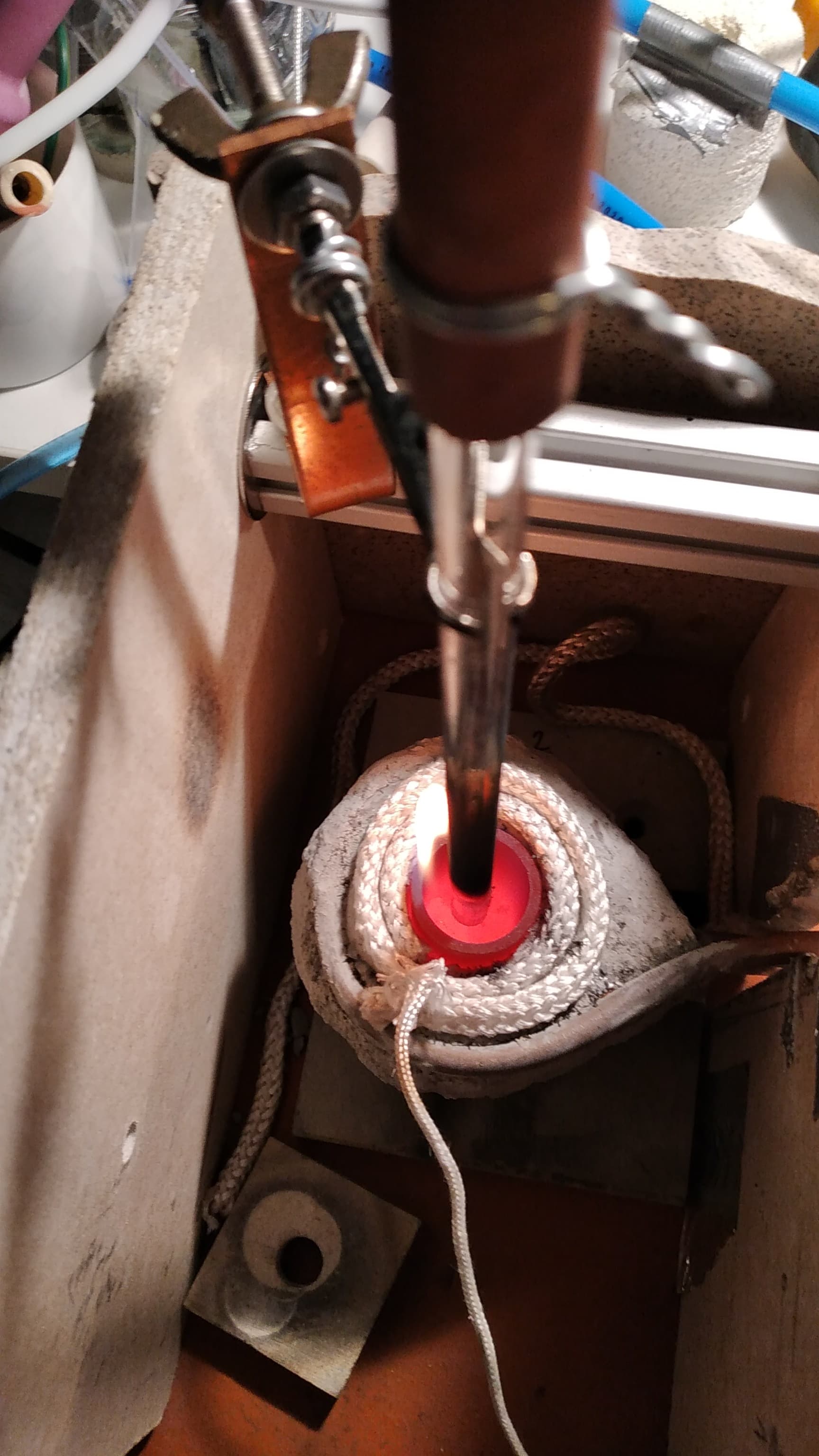

Hallo und einen schönen guten Faschings - Freitag, die folgenden Versuche zum Abscheiden von Diamat aus der Zuchtschmelze gingen gut
vonstatten. Die Legierung Ga - Ni - Fe - Si habe ich unter Argon bei ca 1000 Grad Celsius geschmolzen. Wie man am folgenden Bildchen erkennen kann, gabs eine feste Schmelze ohne viele Poren und verbranntes Material. Beim folgenden Aufschmelzen unter Prophan gab es fast keine Abscheidungen von Kohlenstoff.

. In meinem schwarzen Überbleibsel habe ich auch ne Glasartige Struktur gefunden, diese könnte aber auch von Silizium - Kristallen - Partikeln herrühren. Viele herzliche Grüße von axon-F Helau ![]()

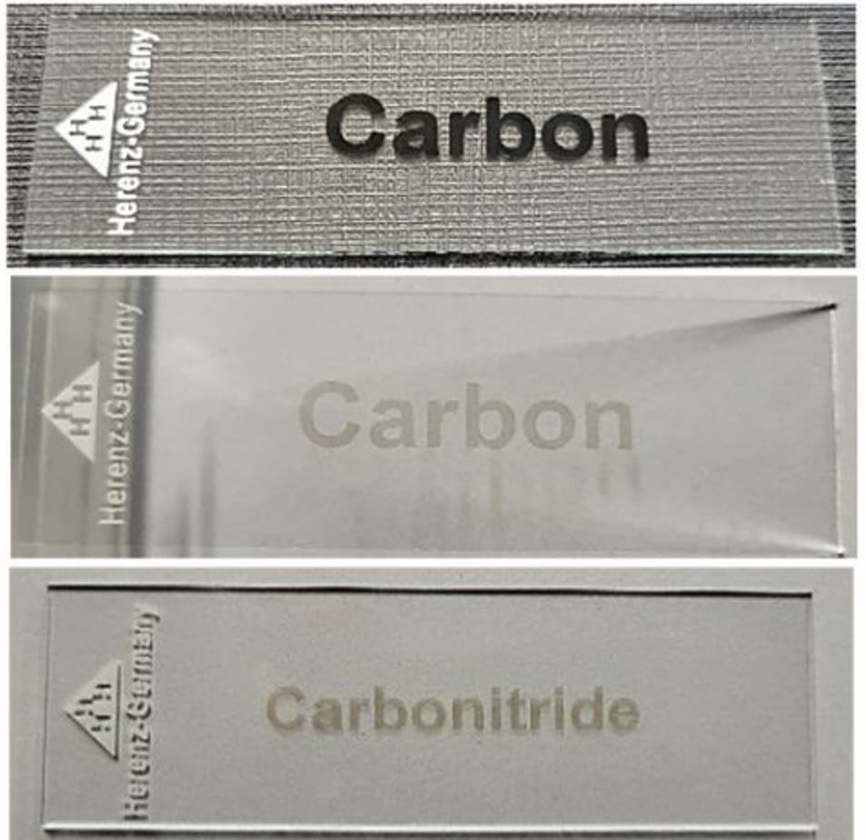

… da scheint auch was mit “Laser-Transfer” zu gehen - muß das mal im Rahmen meines Projekts ausprobieren - ein Bekannter kann damit Kohlenstoff mit sp2-Orbitalen (schwarz) und sp3 (durchsichtig) abscheiden bzw. aufdampfen … das durchsichtige “sp3” könnte schon Diamant sein - hat er aber noch nicht testen lassen ![]()
Wo’s dabei noch einen “Trick” geben könnte - während schwarzer Kohlenstoff die Laserleistung zu 100% absorbiert, ist der “durchsichtige” zu 100% vom Laser unbeeinflußt … das könnte der Modus sein, wo Alles, was nicht “durchsichtig” ist, aufgeheizt und rekrastilliesiert wird, bis es dann doch nicht mehr schwarz ist ![]()
*** EDIT *** - so schauen seine Ergebnisse mit Kohlenstoff aus - oben “sp2”, Mitte “sp3”:
