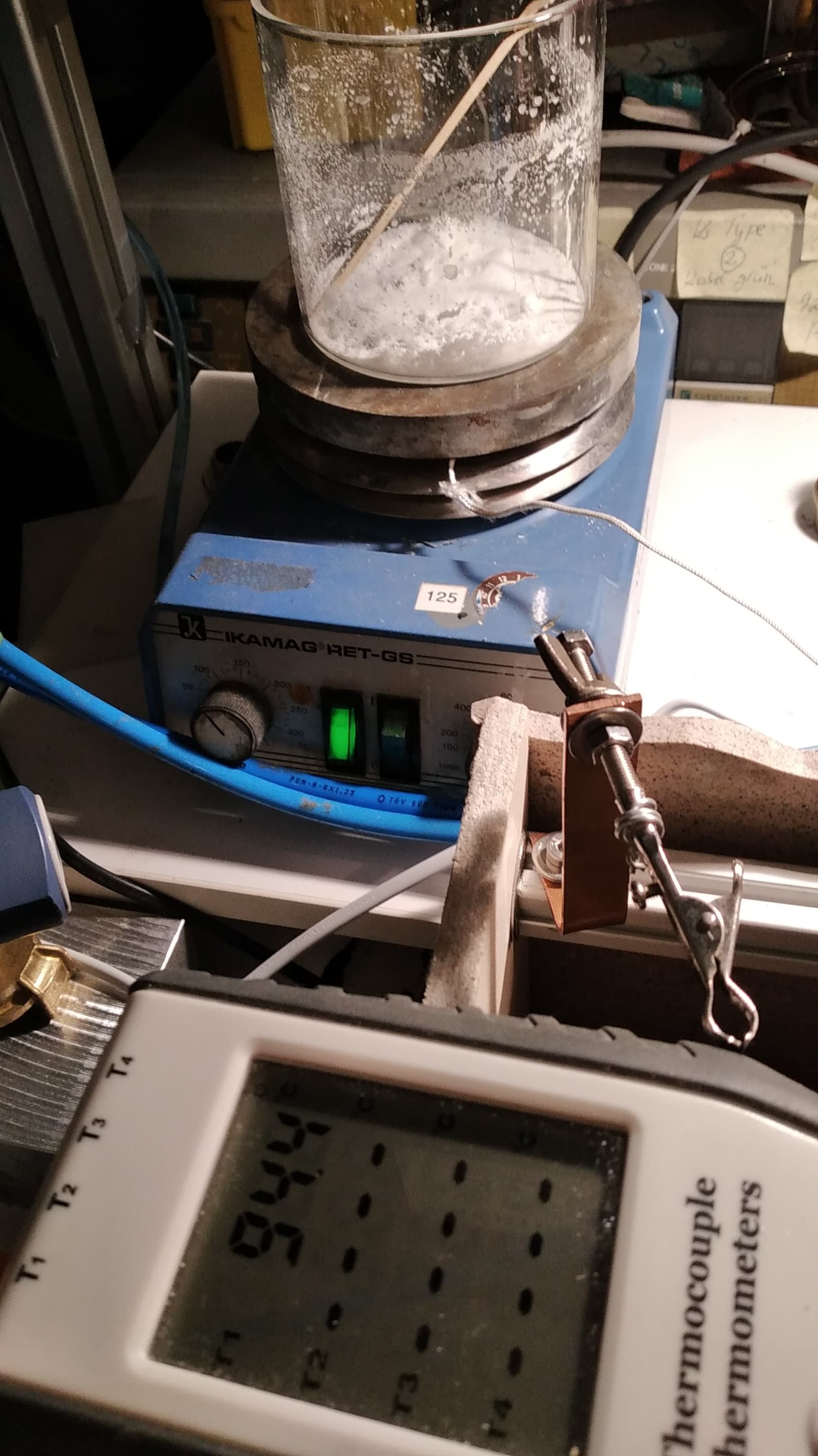

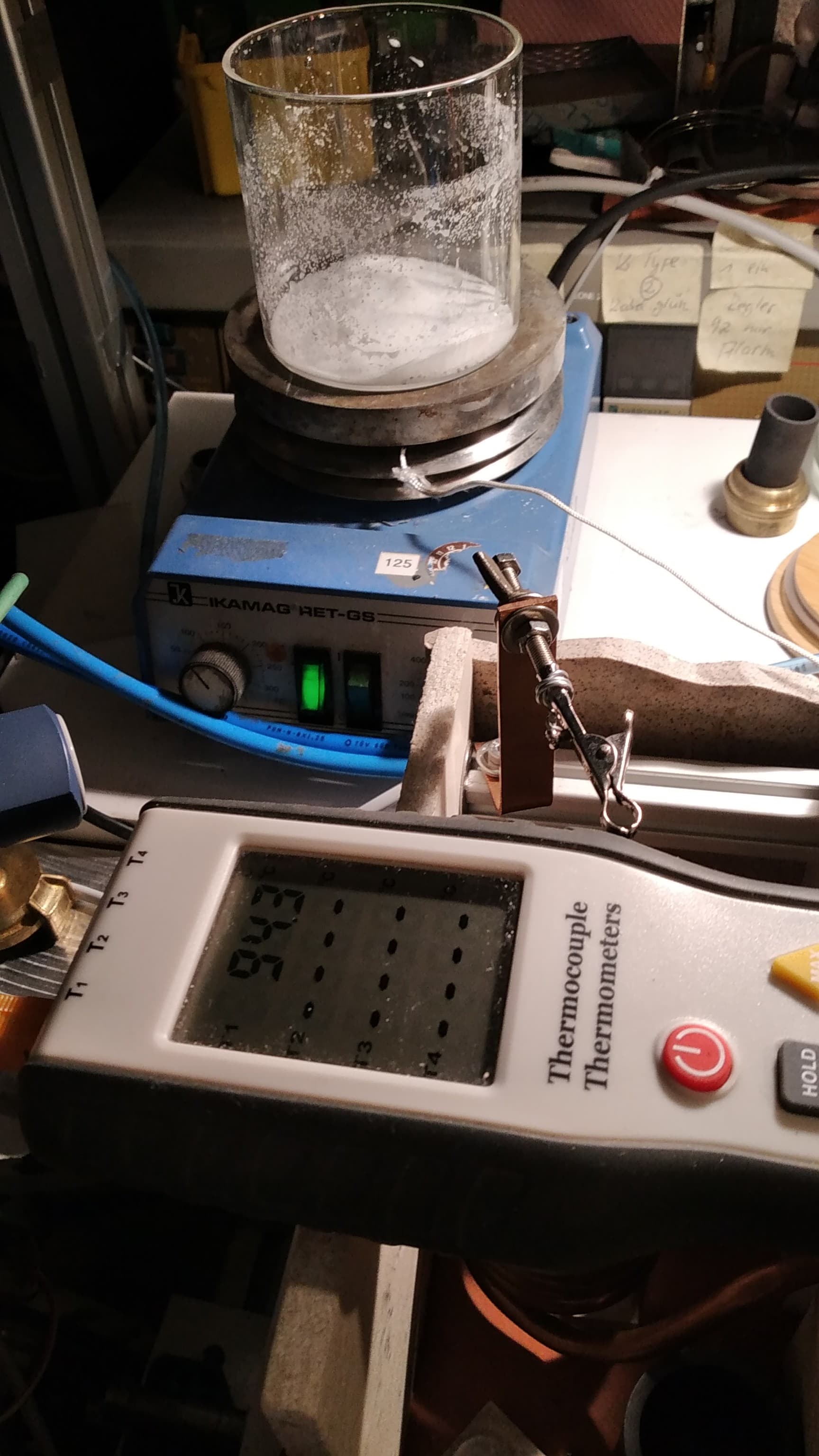

Hallo und einen schönen guten Abend, hallo Multi KV und VDX, herzlichen Dank noch fĂŒr eure​:bulb: AusfĂŒhrung zum Thema. Obwohl ich in der chemischen Industrie arbeite, habe ich davon keinen blassen Dunst. Da ich nur 25 % Essigessenz verwendet habe, ist der ganze Prozess nicht so optimal. Nach ca 8 Stunden habe ich die wĂ€ssrige Lösung von den Ausflockungen - Kristallen getennt und bei 95 Grad Celsius abgedampft. Zuerst ist wohl nur Natriumacetat - Trihydrat entstanden, mit dem Kristallwasser. Nach der vollstĂ€ndigen Trocknung wirds wohl dann Natriumacetat sein. Die restliche Lösung werde ich auch anschließend Eindampfen. Viele herzliche von axon-F und ne :+1: gute :night_with_stars: Nacht.

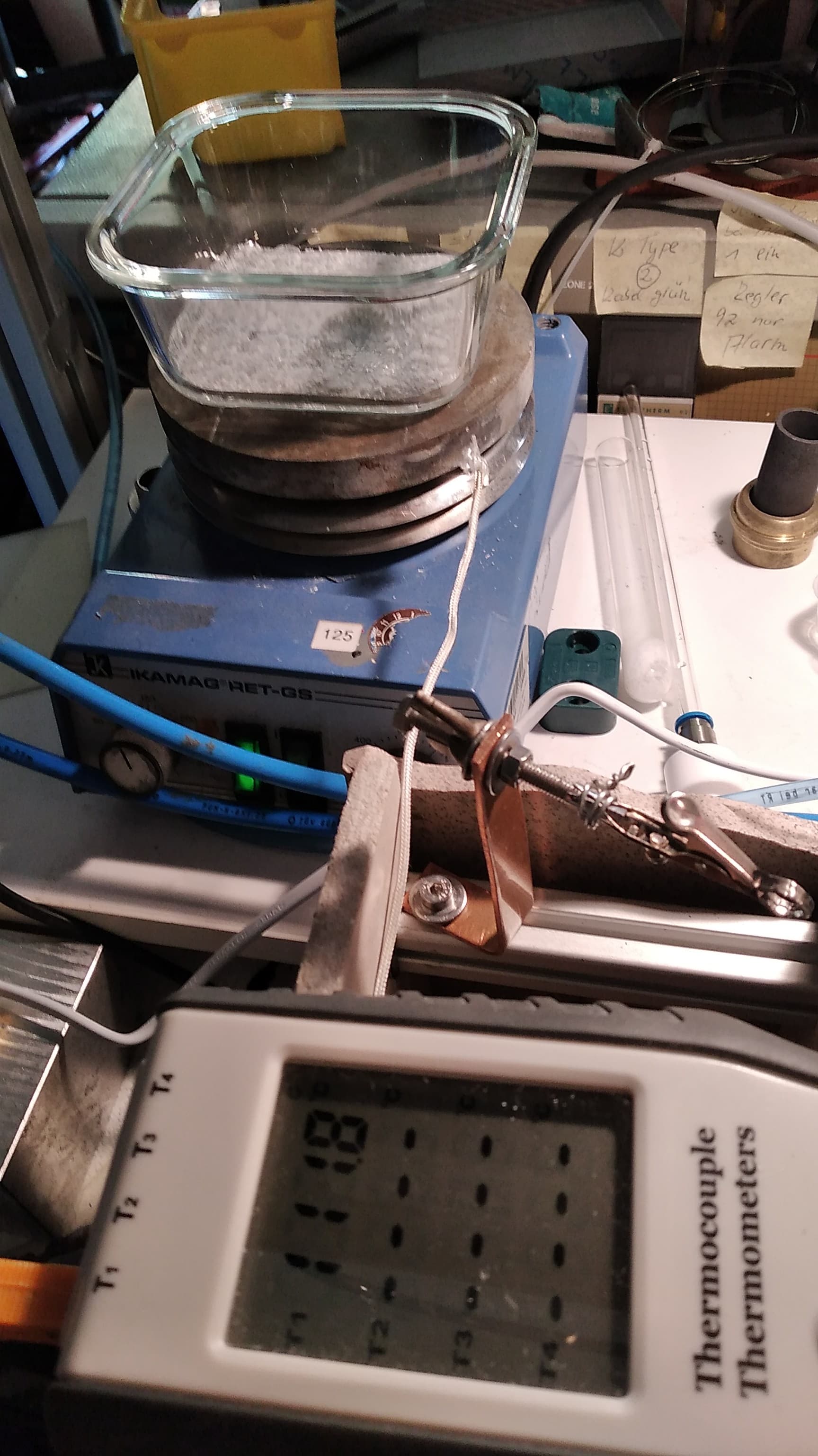

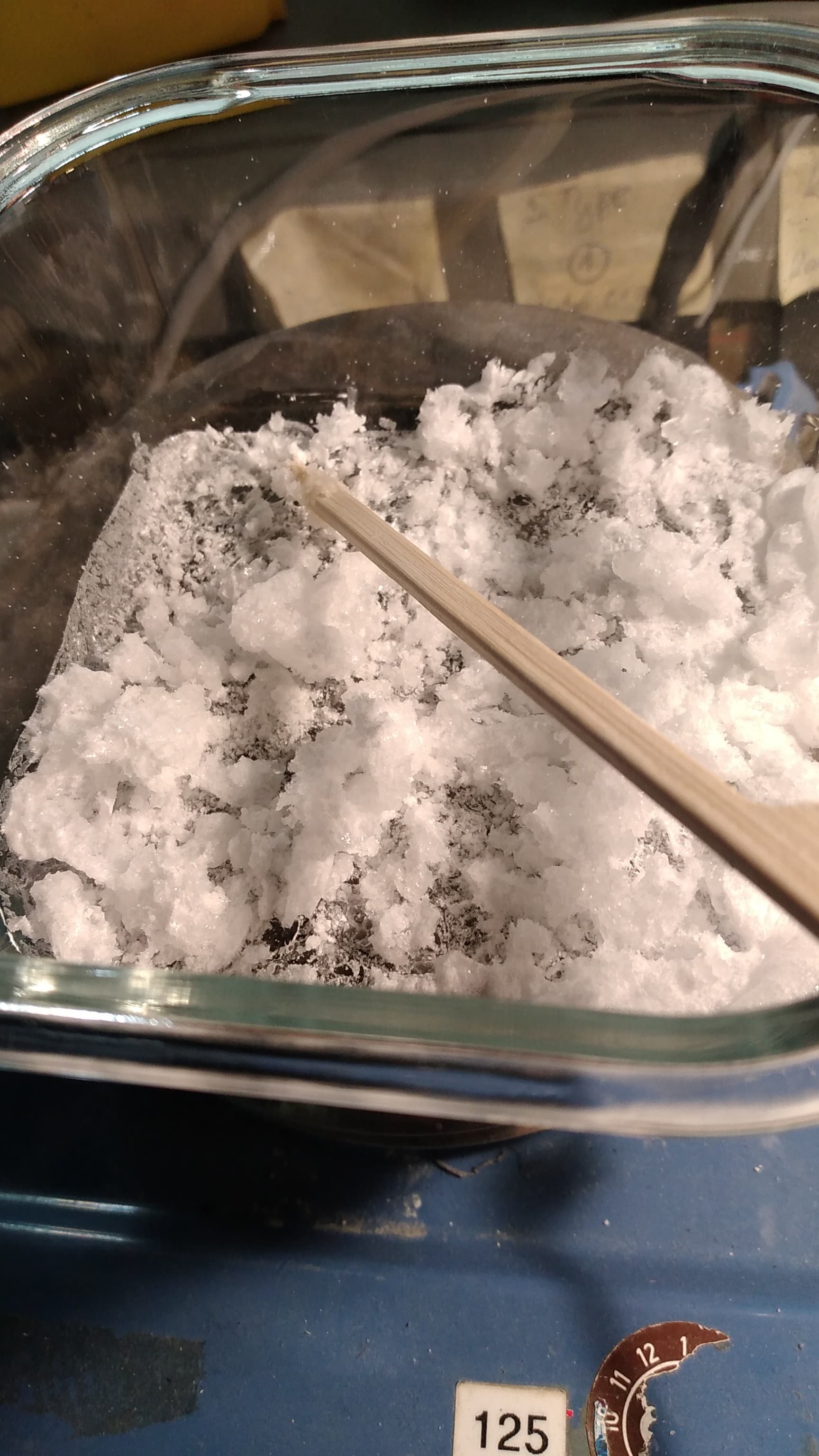

Hallo und einen schönen :sun_with_face: Sonntagmorgen, mit dem Natriumacetat war s wohl nix, ich denke die Essigessenz ist einfach zu schwach, und das Natron ist wieder ausgefallen. Jetzt habe ich die BrĂŒhe eingedampft :tea:
, und hoffe das sich jetzt Natriumacetat gebildet hat. Bei Ebay werde ich anschließend davon mal ein Kilo ordern. Viele herzliche GrĂŒĂŸe von axon-F.

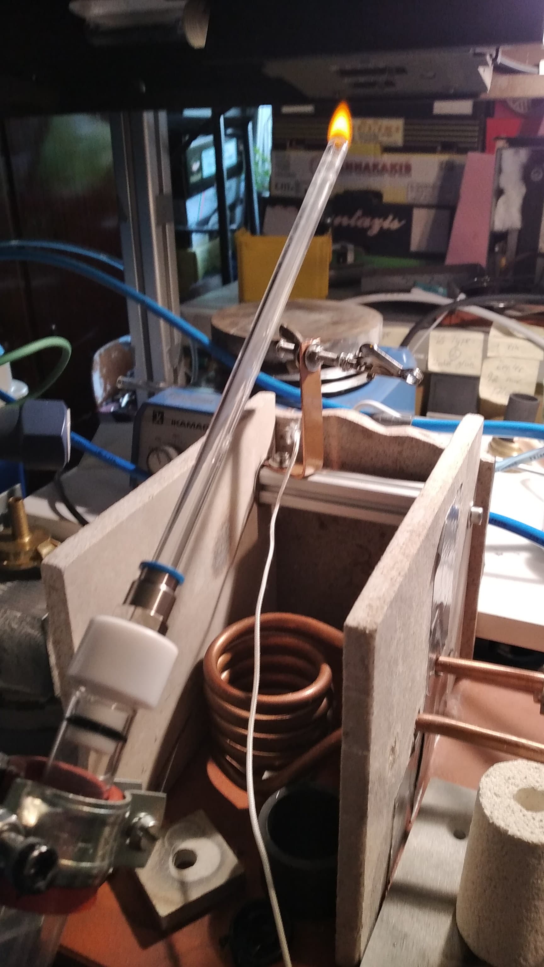

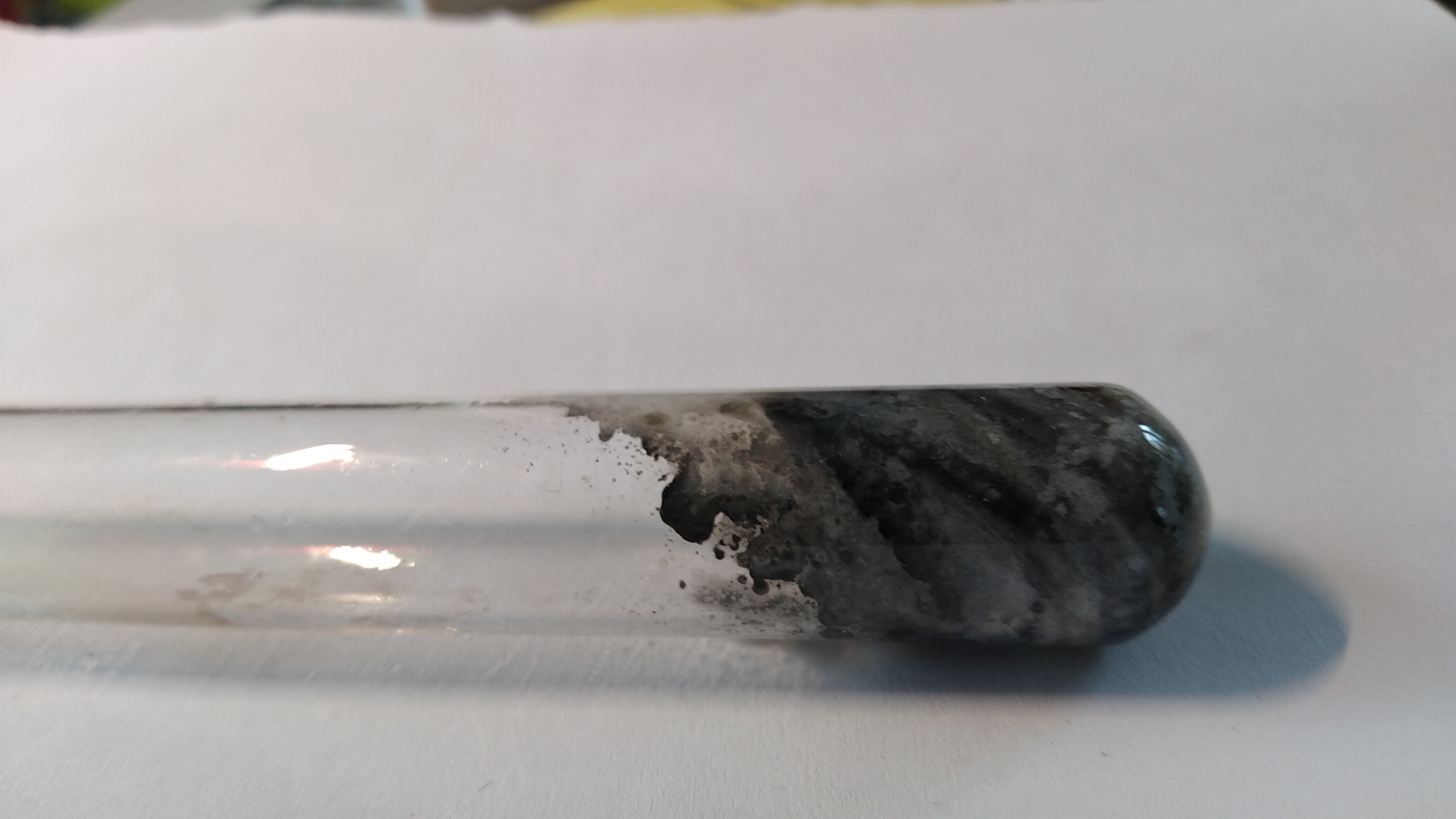

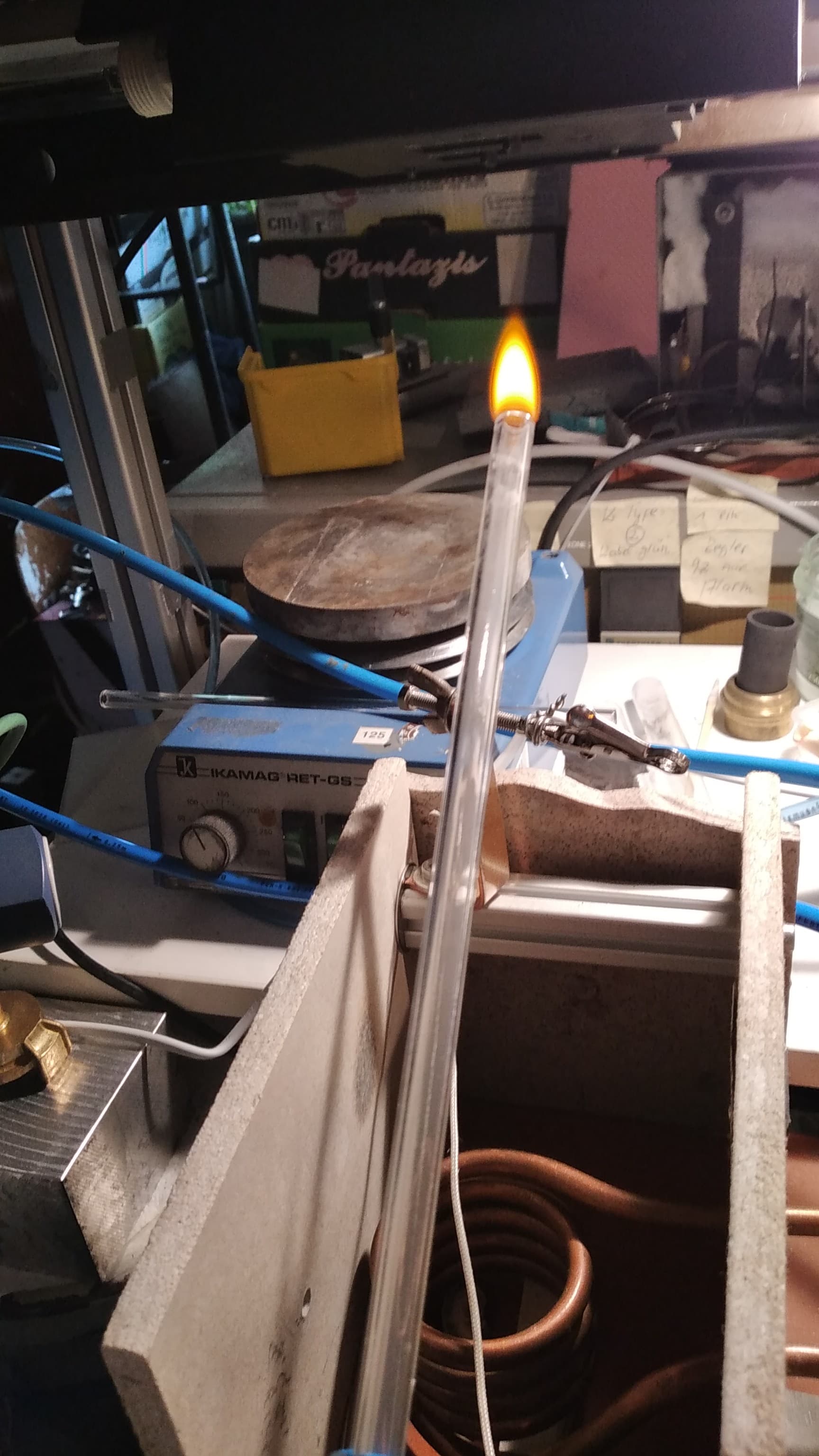

Hallo und ne schöne gute Nacht :night_with_stars:, ĂŒber den Nachmittag habe ich das Kristallwasser abgedampft bei 150 Grad Celsius, richtig trocken ist das immer noch nicht ? Nachdem ich zwei Boro ? ReagenzglĂ€ser von Temu gehimmelt habe :joy:, hat s da tatsĂ€chlich fĂŒr :grin: 30 Sekunden gebrannt :fire:. Viele herzliche GrĂŒĂŸe von axon-F.

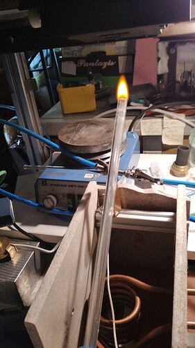

Hallo und einen schönen guten :sun_with_face: Morgen, hallo Multi KV. Bei 4,1 g Natriumacetat und 1,99 g NaOH brennt das ganze ca. ne Minute, daß ist ja wirklich nicht viel, aber dafĂŒr habe ich wohl reines Methan gewonnen, mit dem einen C Atom in der Mitte. Genau diese einzelnen Kohlenstoff- Atome brauch man zum Diamant :gem: - Wachstum. Ein Problem ist auch noch das schmelzen der beiden Salze, könnte man dies auch in einem MetallbehĂ€lter - Reaktor bewerkstelligen ? Ob die Masse- Berechnung so stimmig ist, ich bin mir nicht so sicher, nehme ich 2 Mol Natriumacetat und 1 Mol NaOH, komme ich auf 4,1 g und 0,97 g ? Tolal falsch, richtig wĂ€ren 1,25 g Natriumacetat und 2,5 g NaOH :innocent:. Im Anschluss noch einige Bildchen davon. Viele herzliche GrĂŒĂŸe von axon-F.

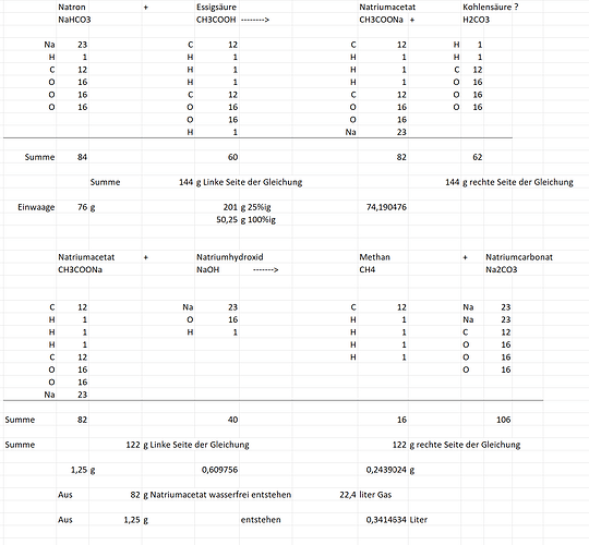

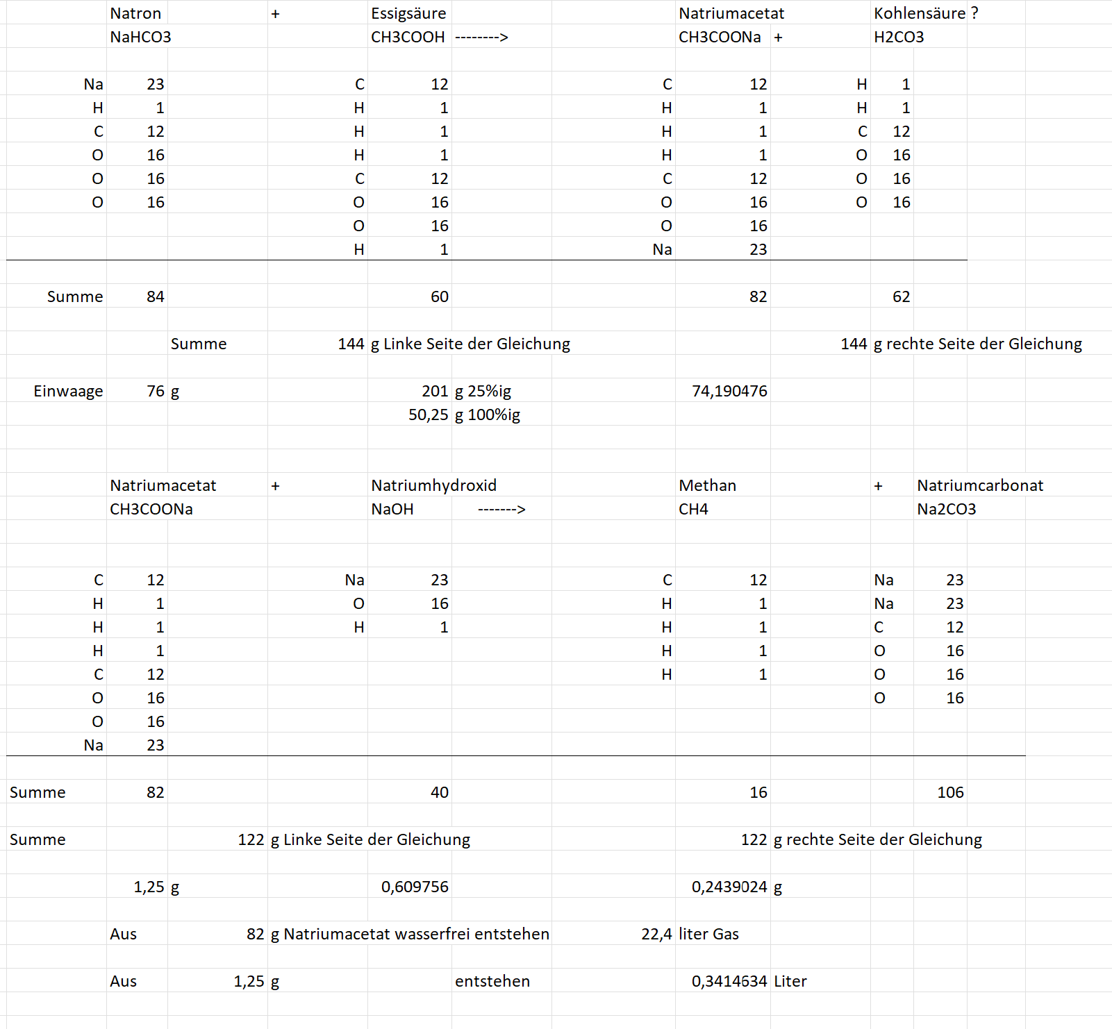

Ich habe hier mal die Berechnung der Stöchiometrie deines Versuchs hoch geladen. Um die Berechnung zu verdeutlichen habe ich die einzelnen Elemente und deren Atommasse untereinander geschrieben, so dass man sehen kann, wie sie addiert wurden. Als nĂ€chstes addiert man alle Werte, die sich auf der linken Seite der Gleichung befinden, und dann noch die Werte auf der rechten Seite der Gleichung. Diese beiden Werte mĂŒssen gleich sein. Andernfalls hat man einen Fehler gemacht.
Dann habe ich noch die 25%ige EssigsĂ€ure berĂŒcksichtigt, aber bei der ist ja egal, ob diesem Im Überschuss vorhanden ist, du dampfst das Salz ja sowieso ein, da verschwindet der Überschuss in die Luft.
Dann musst du eigentlich berĂŒcksichtigen, dass Natriumacetat, (es heißt nicht Natriumtriacetat) drei WassermolekĂŒle pro MolekĂŒl enthĂ€lt. Das ist das Kristallwasser. Darum schreibt man die Formel eigentlich CH3COONa*3H2O. Das Kristallwasser hast du nach dem Eindampfen erst mal noch drin. Um das raus zu bekommen, mĂŒsstest du das Salz stĂ€rker erhitzen, also ca 120°. Erst dann hĂ€ttest du wasserfreies Salz. Dessen Molmasse habe ich dann in die zweite Gleichung eingesetzt. Im Endeffekt erhĂ€ltst du also aus 1.25g wasserfreiem Natriumacetat etwa 340ml Methangas. Da du dir aber ja reines wasserfreies Natriumacetat kaufen kannst, ist die erste Gleichung nun sowieso obsolet.
Bin mal gespannt, wie du das Gas aufbewahren willst, denn mit dem vorhandenen Luftsauerstoff zu mischen, wÀre bestimmt keine so gute Idee.

Hallo und einen schönen Donnerstagnachmittag, hallo Lightsource herzlichen Dank noch fĂŒr den ausfĂŒhrlichen Post. Mit der Mol umrechnerrei - Stöchiometrie muss ich mich noch auseinandersetzen :shushing_face: . Bei den ersten Versuchen hatte ich zuviel Natriumacetat drine, kann man auch gut :+1: an dem Kohlenstoff im Reagenzglas erkennen. Ich möchte mindestens so fĂŒr 10 Minuten Methan produzieren, da muss ich bestimmt einmal das Reagenzglas austauschen . FĂŒr mein Experiment möchte ich die Ga Ni Fe Si Schmelze mit dem geringsten Flow spĂŒlen - ĂŒberlagern. Das vorhandene Methan Volumen soll nicht grĂ¶ĂŸer als 150 ml sein.

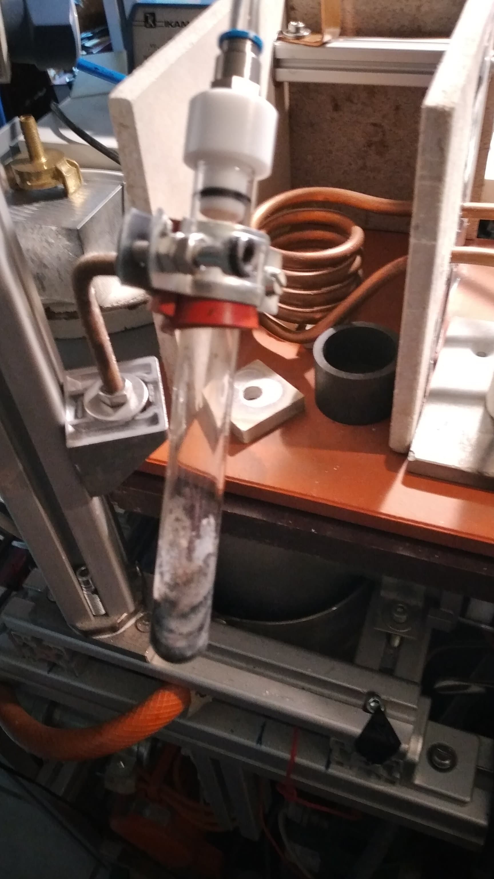

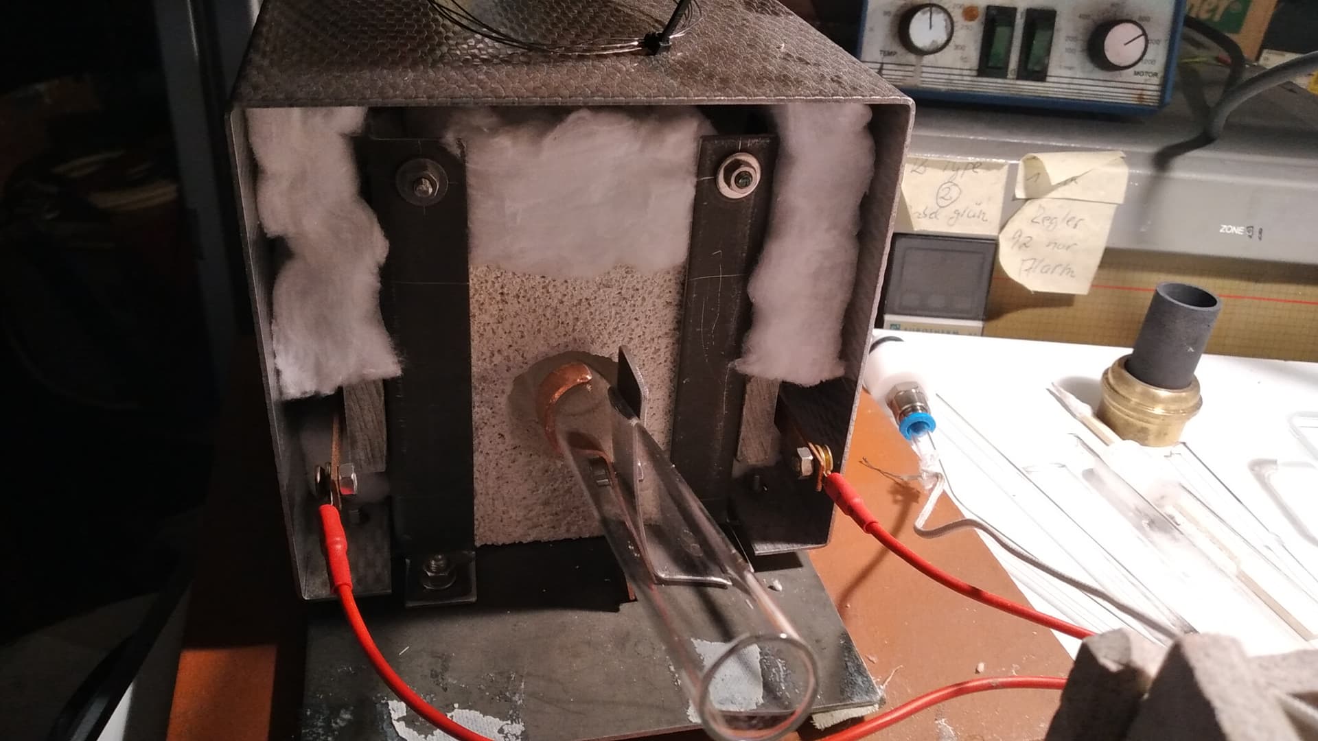

Hallo und einen schönen Sonntagabend, den kleinen selbstgebauten Laborofen habe ich heute wieder Fit gemacht. In ca 10 Minuten bin ich schon bei 300 Grad Celsius angekommen, bei ner Spannung von 15 bis 20 V AC. Mit einem PID Regler plus Solit State Relay wird das Ganze geregelt, da wird sicherlich das Boro Reagenzglas auch lĂ€nger halten :innocent:. Der kleine Laborofen hat ne Muffel aus Aluminiumoxid- kleiner Aluminiumoxid Tiegel und einen Heizdraht aus Kanthal. So liegt das untere Ende des Reagenzglas etwas schrĂ€g an der Muffel an. Im Anschluss noch ein Bildchen davon. Viele herzliche GrĂŒĂŸe von axon-F und ne gute :night_with_stars: Nacht.

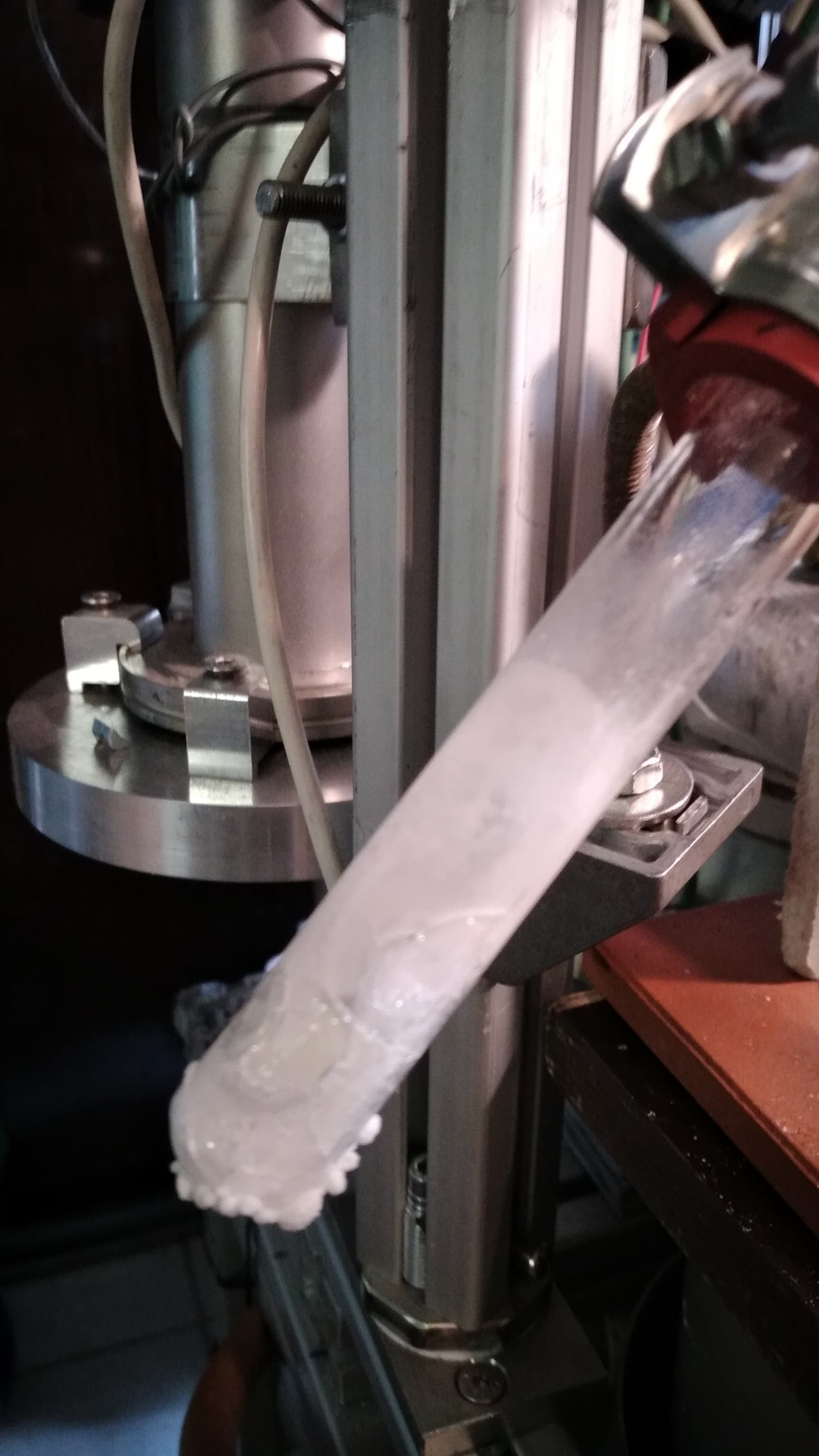

Hallo und einen schönen :sun_with_face: Sonntagnachmittag, das schmelzen der beiden Salze im Mini - Laborofen gestaltet sich als Ă€ußerst schwierig. Bei zu viel Pulver im Reagenzglas, schmilzt nur der unterste Teil, und der obere verstopft das Reagenzglas. Ich werde jetzt den Ofen um 15 Grad kippen, oder ich mĂŒsste den Heizdraht anders an der Ofenmuffel - Keramiktiegel befestigen. Die beiden Salze beginnen erst bei 600 Grad Celsius zu schmelzen, dabei bleibt das Boro Reagenzglas noch heile :innocent:. Daß wĂ€re aber auch schon fast das Maximum was ein Borsilikatglas ab kann, deshalb auch die :bulb: Idee, das Ganze aus Alloy 600 zu fertigen :+1:. Viele herzliche GrĂŒĂŸe von axon-F und einen schönen Sonntagabend.
Hallo und einen schönen :sun_with_face: Dienstagmorgen, als Alternative :bulb: könnte man auch ein Reagenzglas aus Quarzglas nehmen, diese sind aber unbezahlbar. Bleibt nur der mini Reaktor aus Alloy 600, mit Flansch und Graphit Dichtung. Den selbigen Aufbau könnte man auch fĂŒr die Ga Ni Fe Si Schmelze verwenden, mir den entsprechenden Gas- AnschlĂŒssen. Vielleicht mĂŒsste man am Flansch noch einige Lamellen zur KĂŒhlung anbringen. Viele herzliche GrĂŒĂŸe von axon-F.

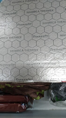

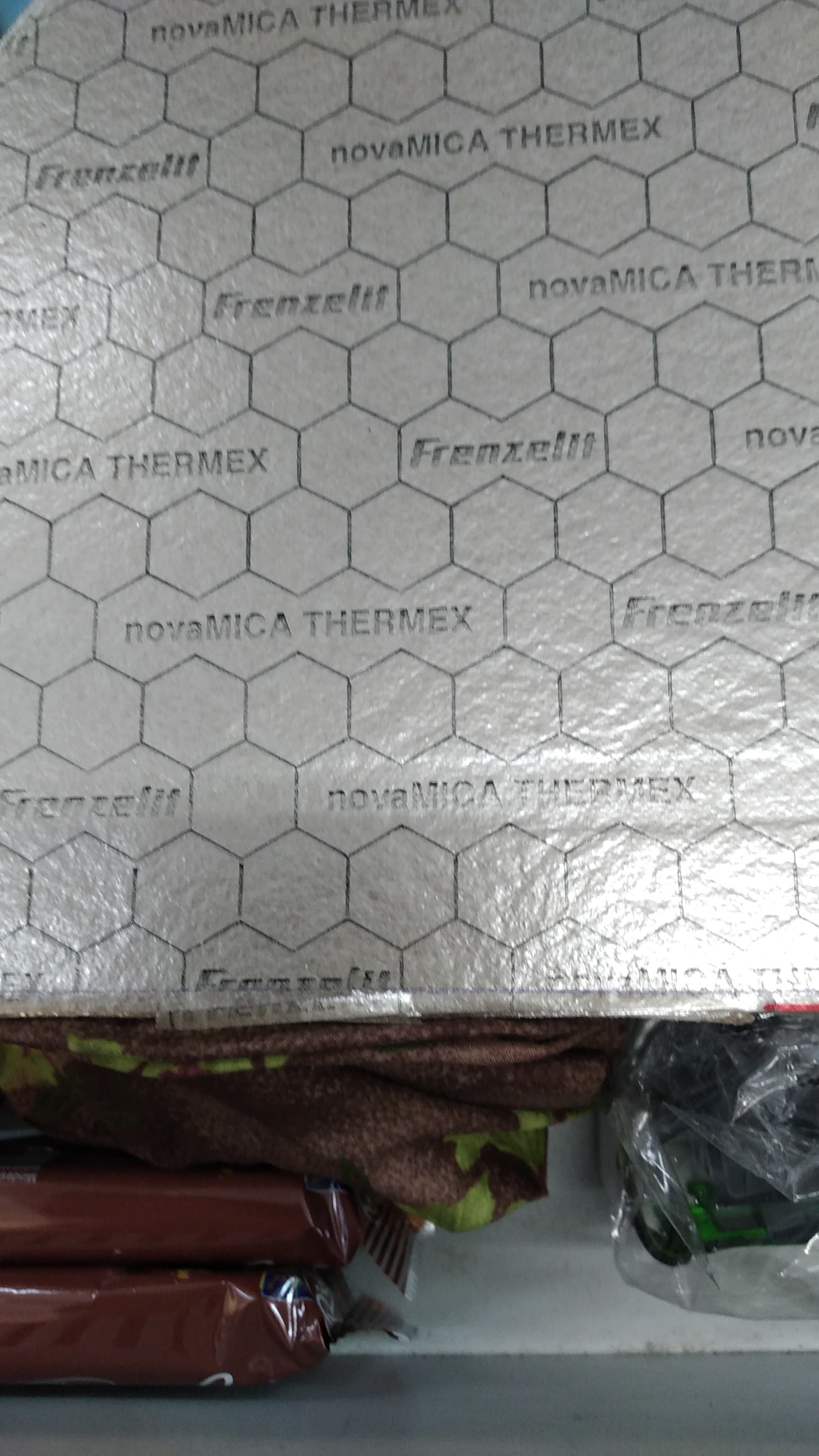

Hallo und einen schönen guten Abend, hallo grĂŒĂŸ dich VDX, herzlichen Dank noch fĂŒr deinen :bulb: interessanten Beitrag. Ich werde mir mal ne Platte Silikat Papier - Silikat Isolierung bestellen, damit kann man sicherlich auch was gut :+1: isolieren, abdichten und man hat da auch nicht denn Faserstaub wie bei Aluminiumoxid - Silikatwolle. Viele herzliche von axon-F .
 evtl. auch mal nach “Keramik-GrĂŒnling-Folie” schauen - hab’ davon ein paar ReststĂŒck in Dicken von ein paar Zehnteln.
FĂŒhlt sich wie schwerer Karton an, kann etwas gebogen werden, bricht aber auch, wenn zu sehr
 nach dem Sintern ist das ganz “normale” Keramik :thinking:
