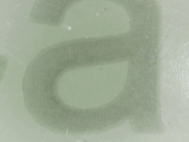

Hallo und einen schönen Karfreitag- Abend, herzlichen Dank noch an euch, Lightsource und VDX fĂŒr euren Beitrag. Von meinem Mikroskop mit Tablett kann ich hier leider nichts posten, da der Browser fĂŒr diese Software zu alt ist. Im alten Mosfetkiller Forum gehts aber noch, hier der Link dazu Diamanten zĂŒchten - Seite 3 - mosfetkiller-Forum . Wie bei der

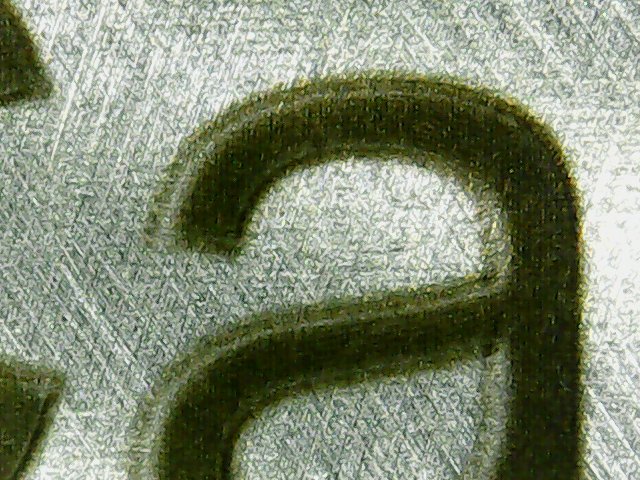

Kaffeekapsel schon gezeigt, kann man mit verschiedenen Einstellungen und Beleuchtungen - Halogen - LED - UV Licht unterschiedliche Strukturen ausmachen. Diese sind aber immer nur in einem sehr kleinen Bereich scharf. Mit dem Grob - Feintrieb stelle ich zunĂ€chst einen bestimmten Bereich scharf, den Rest erledigt dann der Auto - Focus des Tablett s, mehr oder weniger gutâ
. Bei so Brocken mit ner GröĂe von 0,5 mm erhĂ€lt man so alle par Hundertstel Millimeter ein scharfes Bildchen, mit ner entsprechen Manipulation wird so ein Bildchen noch aussagekrĂ€ftiger. Am Mikroskop- Tisch kann ich noch ein Standard x - y Antrieb anbringen, mit dem Nonius ist da ne Auflösung von 0,1 mm möglich, ist aber sehr umstĂ€ndlich . Besser wĂ€re da ne angefriemelte Digitale - Schiebelehre, so könnte man bestimmte Bereiche auch wieder finden, vorausgesetzt man verwendet eine standardisierte Probenunterlage - Deckglas. Unter Diamant

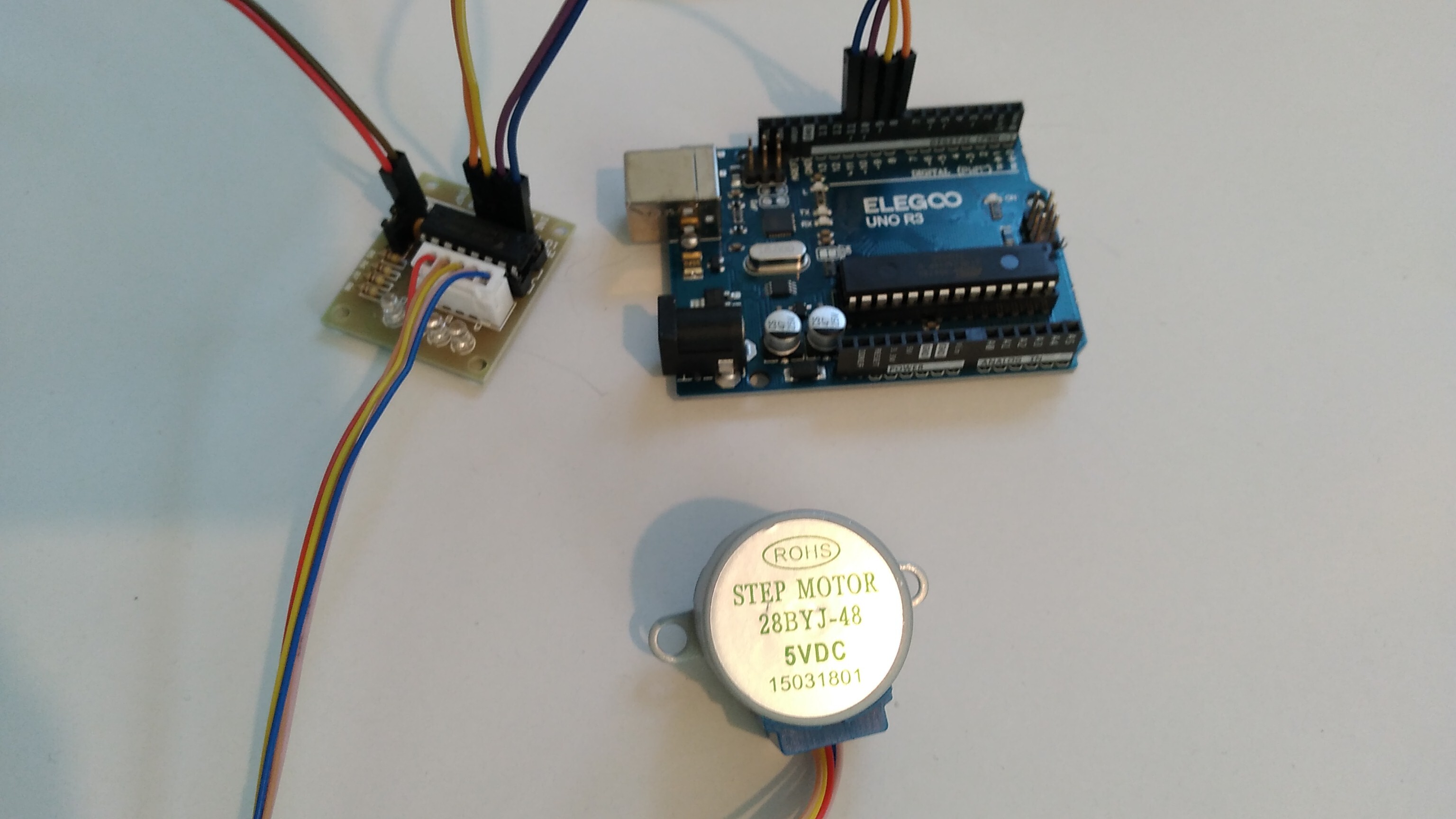

Ostersamstag, die Teile fĂŒr so einen Antrieb fĂŒrs Mikroskop habe ich schon lange herumliegen
. Der 28BJY- 48 Schrittmotor und der Treiber sind nicht besonders stark, dieser hat ne Ăbersetzung von 64 zu 1, an den Grob- Feintrieb des Mikroskop s kommt noch ein Zahnradtrieb Modul 0,5 mit ner Ăbersetzung von ? zu 100. Das sollte doch fĂŒr die Verstellung reichen, dazu kommen noch zwei Taster fĂŒr hoch und runter. Die entsprechenden Schritte muĂ ich dann noch berechnen, ich hatte gedacht, ein bisschen mehr ist wohl besser.

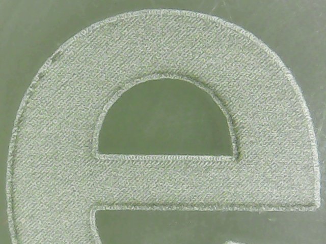

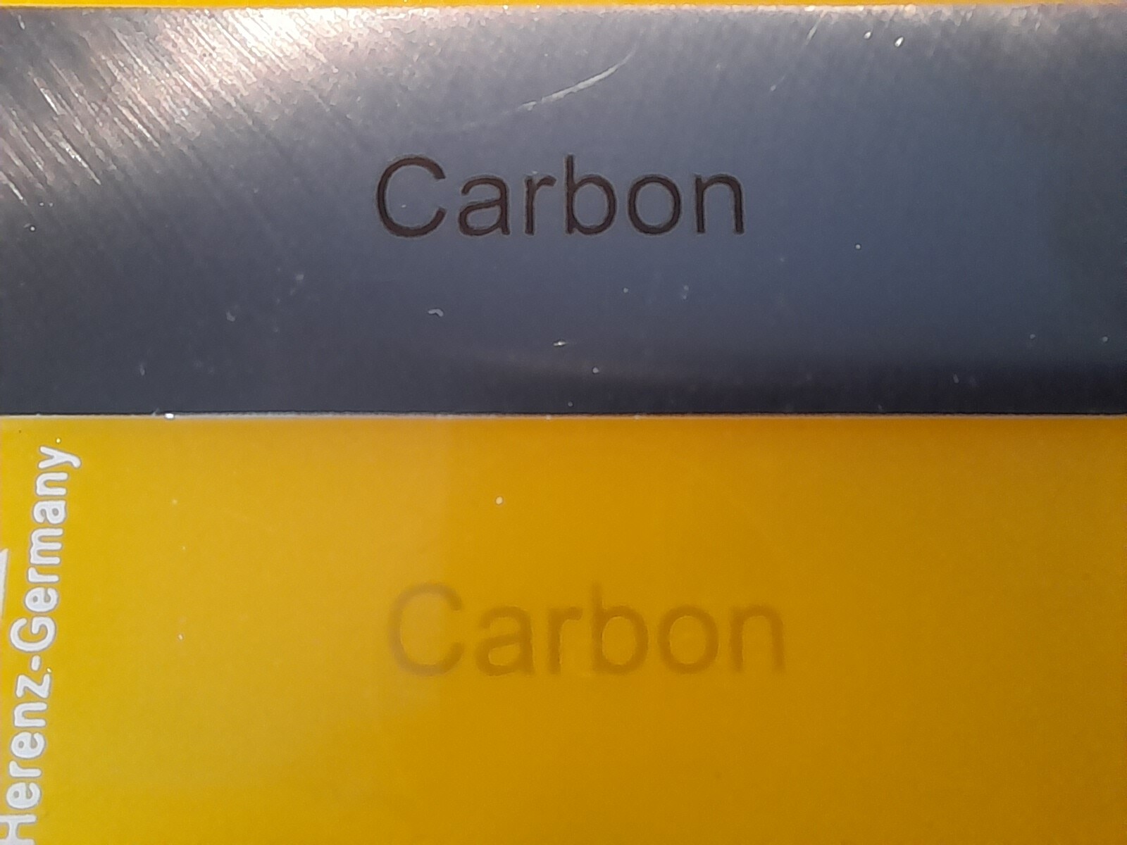

⊠ic habâ wieder zwei Testmuster zu âCarbonâ bekommen - eins âSchwarz auf Aluâ (laut Spezi mit sp2-Konfiguration), das andere âDurchsichtig auf Glasâ mit sp3-Konfiguration â das sollte dann doch eigentlich Diamant sein, oder? ![]()
⊠hier die beiden neuen âCarbonâ-Tesmuster mit âschwarzâ (sp2) auf Alu und âdurchsichtigâ (sp3) auf Glas - diesmal am Rand etwas âunschĂ€rferâ und im âschwarzenâ auch etwas âdurchsichtigâ mit drin (bzw. am Rand, wo mehrfach drĂŒbergelasert wurde):

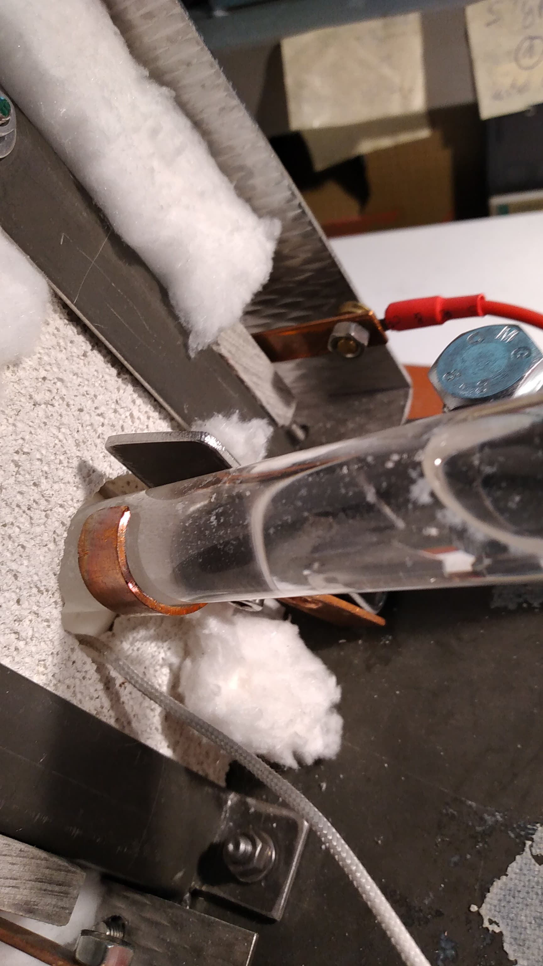

wachsen kann, braucht s eben zwingend Methan. Dieses hat nur ein C - Atom, mit 4 Wasserstoff- Atome, das erleicht vielleicht auch die Bildung der starken sp3 Orbitale des Diamant

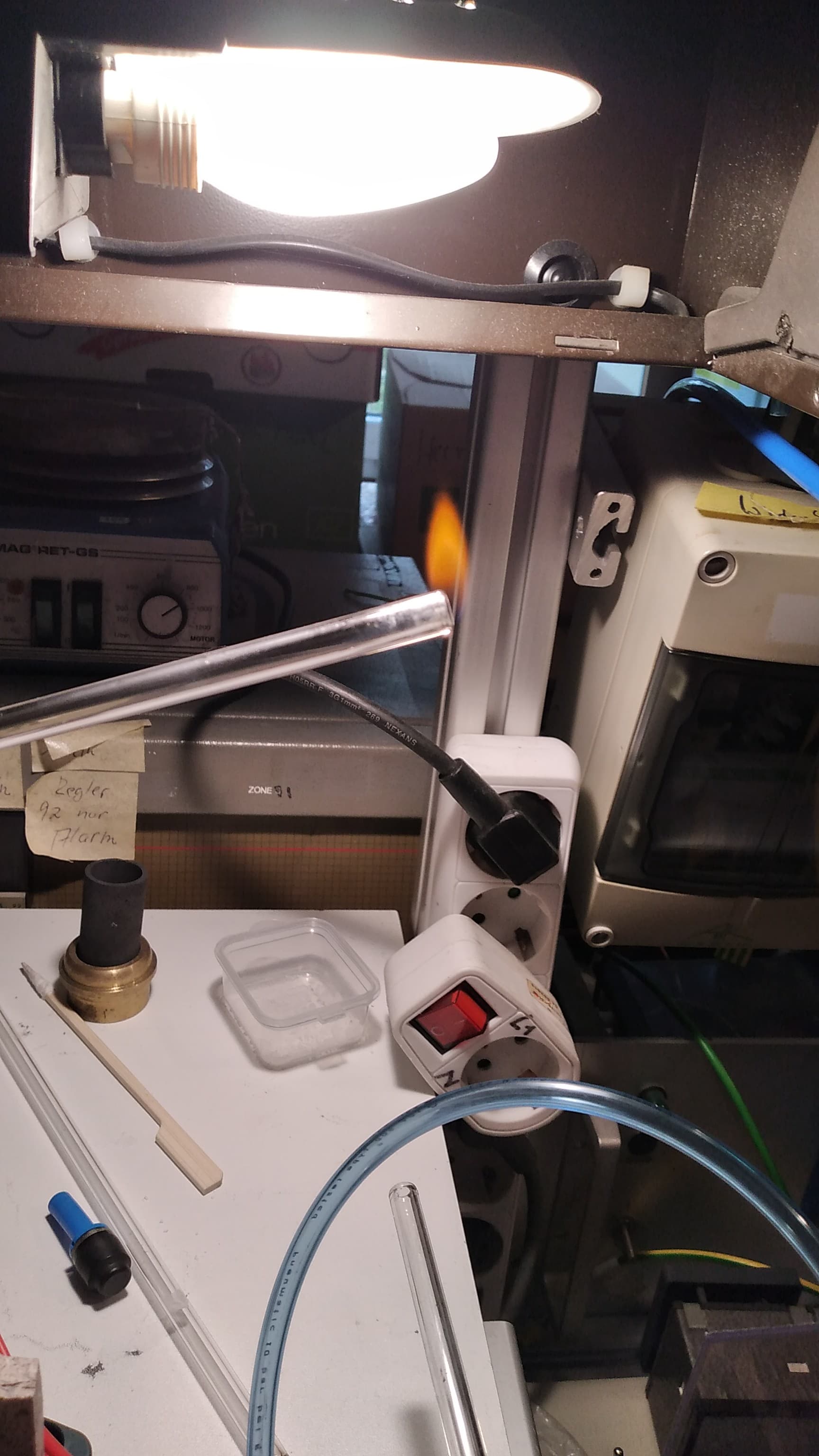

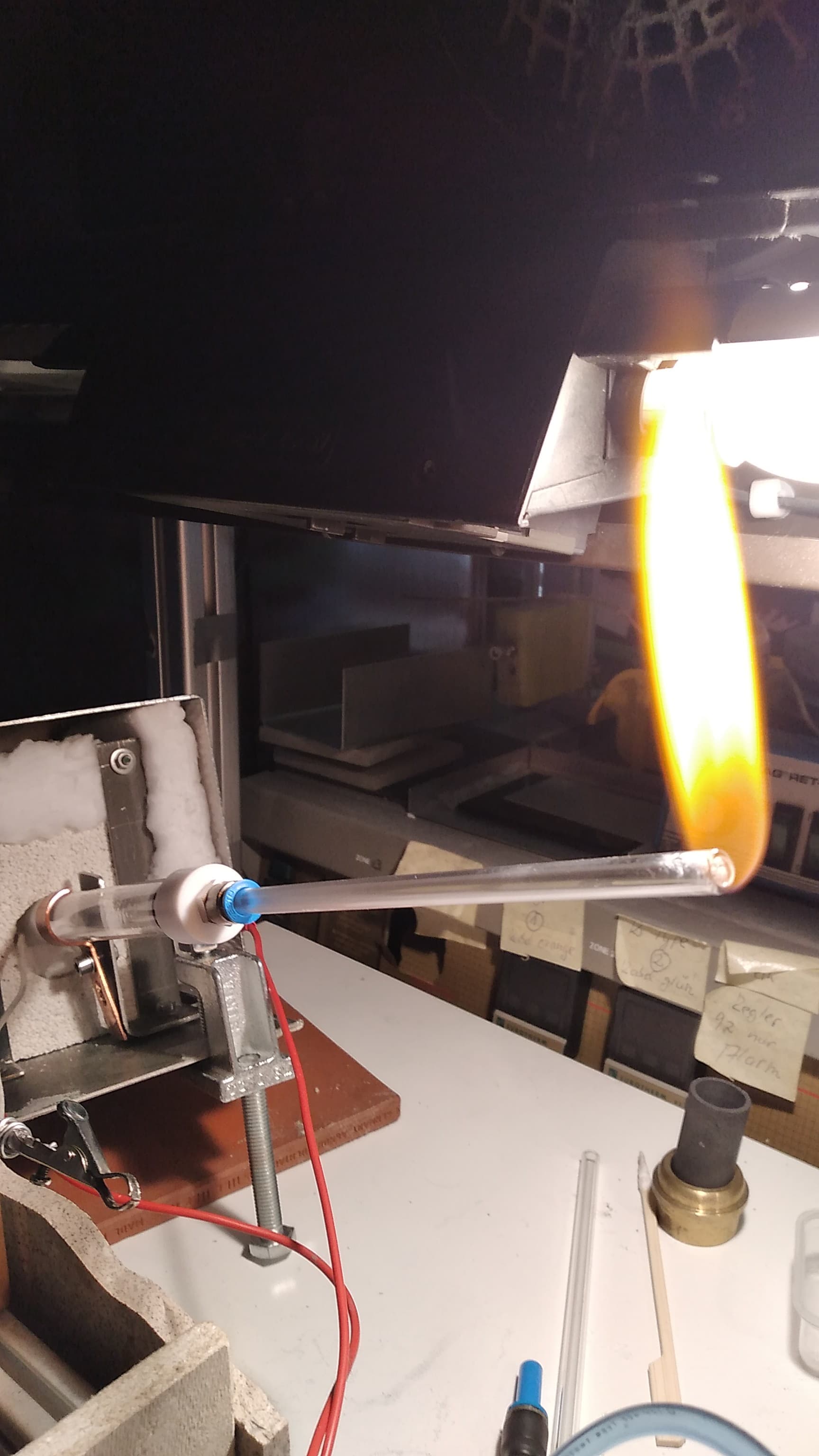

s . Die Herstellung von Methan aus Natriumacetat mittels Reagenzglas ist eher was fĂŒr den Nachweis von Methan. Mit dem Laborofen ist dies schon möglich, aber das Röhrchen verstopft doch auch schnell, mit dem lieben
Bunsenbrenner geht das viel gleichmĂ€ssiger, und man kann die Salze besser schmelzen. Das entstande Natriumcarbonat -bekommt man am besten mit heiĂen Wasser aus dem Boro Reagenzglas, da sich sonst das Salz allmĂ€hlich durch das Glas frisst. Nachbau geschieht wie immer auf eigene Gefahr! Viele herzliche GrĂŒĂe von axon-F.

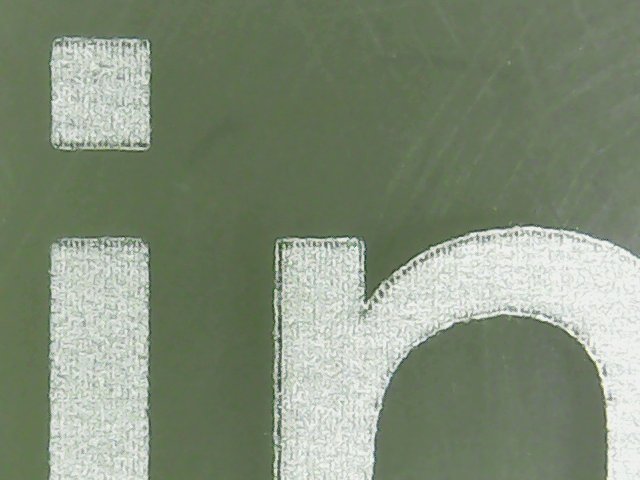

⊠um das mit dem âmehrfach drĂŒberlasernâ am Rand besser sehen zu können, hier noch zwei Testmuster mit Aluminium und Stahl, jeweils auf Glas:
⊠weil der Rand der schwarzen Schicht auf Alu beim nochmaligen DrĂŒberlasern âdurchsichtigâ wird, nehme ich an, daĂ im ersten Durchgang der Kohlenstoff mit sp2-Orbitalen bzw. -Konfiguration âschwarzâ auskondensiert und beim 2. Mal drĂŒberlasern ausreichend Energie absorbiert, um sich teilweise in die âdurchichtigeâ sp3-Konfiguration umzuwandeln ![]()

⊠ich habe mit einer Keramik-Klinge ausprobiert, ob die durchsichtige Schicht ggf. âkratzfesterâ ist, als das Glas darunter ⊠habâ aber keinen merklichen Unterschied bemerkt â die Klinge ritzt da genauso durch, wie vorher durch Glas.
Könnte aber auch daran liegen, daĂ das nur wenige 10 Nanometer Dicke sind oder die Schicht nicht komplett homogen, sondern noch âschaumigâ ⊠wenn mehrere (viele) Schichten und mehrfach durch Lasern âdurchmischtâ, wird das normal etwas fester (z.T. bei Metallen auch eine Art âLaser-Schmiedenâ bzw. Verdichten) ![]()

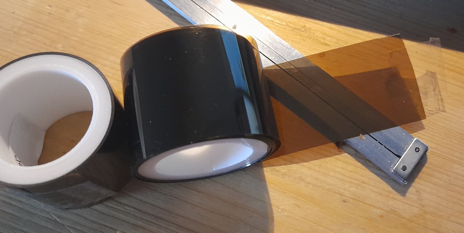

⊠die âCarbonâ-Testmuster sind nur mit einer vorher per PVD aufgebrachten um 100nm dicken Schicht Kohlenstoff (noch durchscheinend) auf einer 73”m dicken Kunststoffolie hergestellt (glaubâ PE) â da ist kein weiterer âFremdstoffâ dabei - und die âAlu-Unterlageâ, auf welche die âschwarzeâ Schicht aufgelasert wurde, wird dabei auch nicht angegriffen oder erhitzt (zumindest nicht so stark, daĂ da was ausgast).
Die âdurchsichtigeâ Schicht ist mit der gleichen Vorbeschichtung auf Glas aufgebracht ⊠da ist auch nichts anderes dabei.
So schauen die per PVD âvorbeschichtetenâ Kunststoffrollen aus, von denen ich das jeweilige Material runterdampfe bzw. âĂŒbertrageâ - hier die mit Kohlenstoff, mit der die beiden Testmuster gemacht wurden (die linke Rolle ist âSteelâ, bei der gleich dicken Vorbeschichtung nicht mehr durchsichtig) :

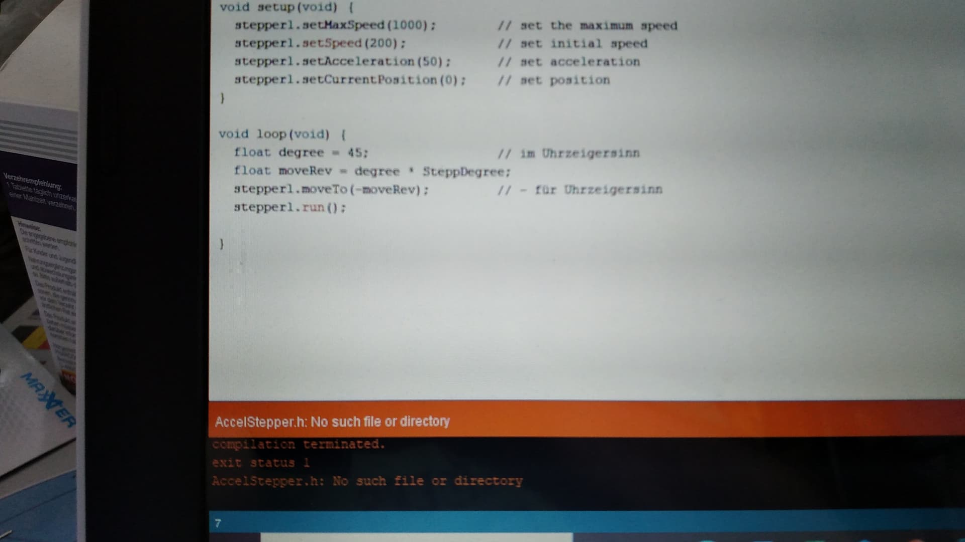

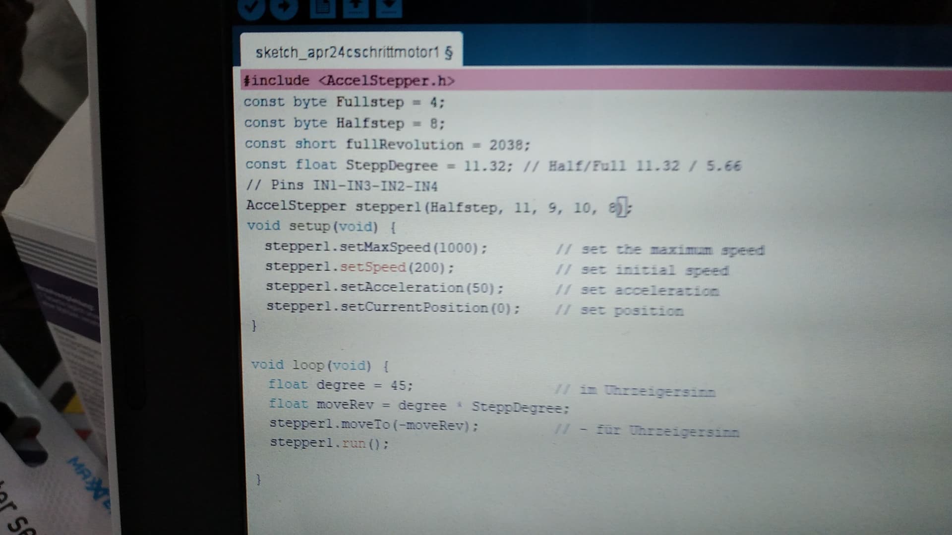

Hallo und einen schönen Freitagnachmittag, hallo grĂŒĂ dich VDX, herzlichen Dank noch fĂŒr deinen Beitrag. Ich wollte gerade den Sketch fĂŒr den Schrittmotor abschreiben, aber immer kommt die Fehlermeldung - AccelStepper.h: No such file or directory - compulation terminated. - exit status 1 - AccelStepper h: No such file or directory. In der Zeile (-moveRev); , habe ich wirklich ein minus eingegeben.
Kann aber auch gut sein das der Sketch ein Fehler hat, oder ich doch ein Zeichen falsch gesetzt habe. Hinter dem // sind nur die Kommentare, beim Sternchen könnte ich auch einen Fehler haben, den Kommentar fĂŒr die Pin - Belegung des Schrittmotors habe ich jetzt in die Richtige Zeile gesetzt. Viele herzliche
