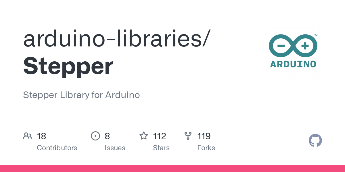

 schau mal, ob du per MenĂŒ-Punkt “Scetch”->“Bibliothek einbinden” die Bibliothek “Stepper” einbinden kannst.
Sonst kannst du das glaube ich auch manuell mit download der Bibliothek “Stepper” von Github machen (Installationsanleitung ist dabei):
