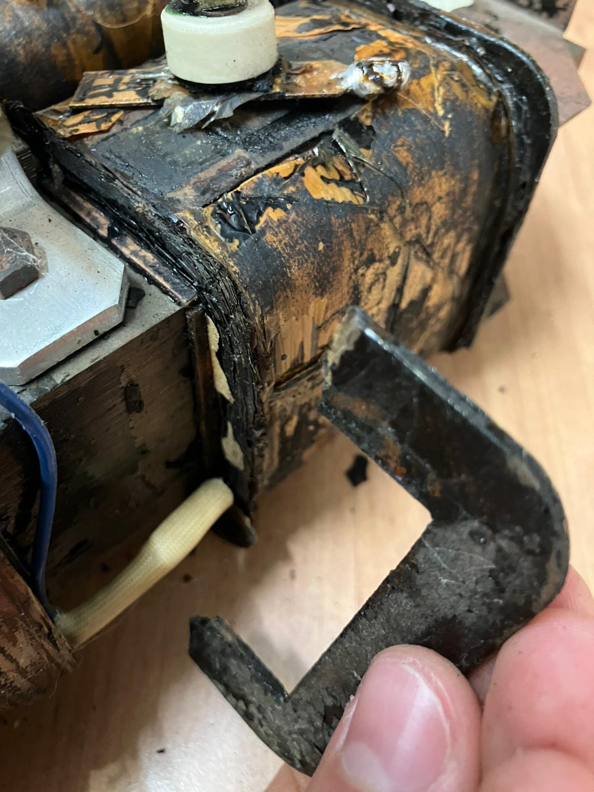

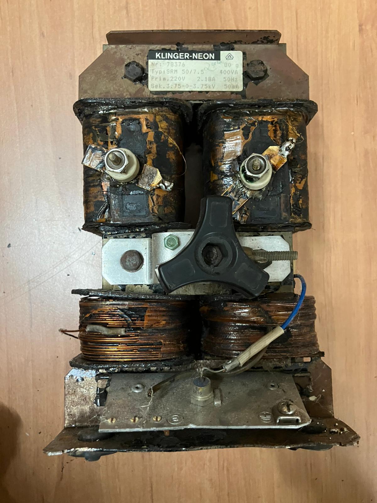

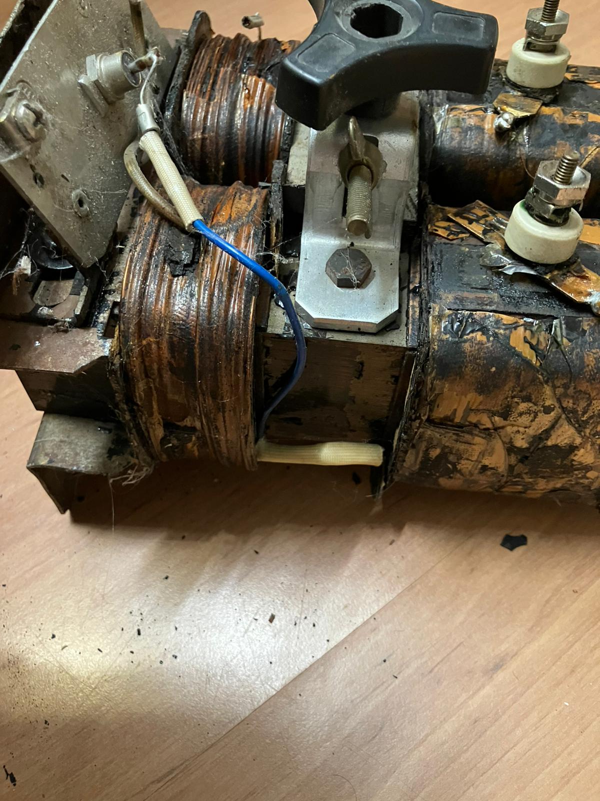

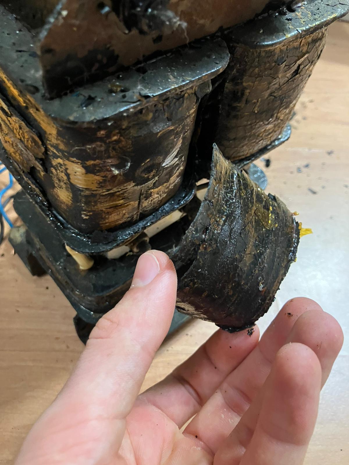

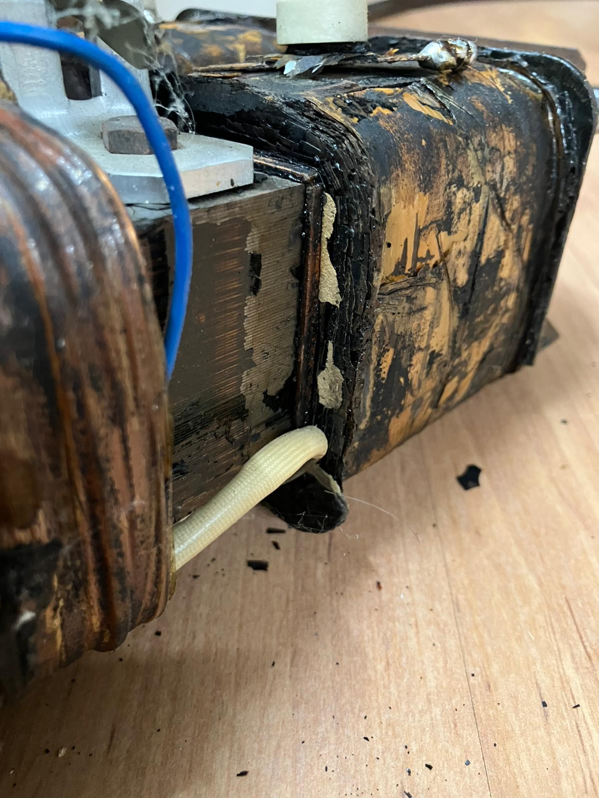

Ich häng euch einfach mal ein paar Fotos ihr euch den Zustand der Trafos besser vorstellen könnt:)
Von Wasserglas als Isolation hab ich noch noch nie was gehört, wie würde man das machen falls es eine Option ist?
Wenn ich mir das so anschaue :thinking:
Ich weiß nicht, ob da überhaupt etwas eindringen kann. Für mich sieht das so aus, als wäre es innerlich schon irgendwie vergossen, oder?
Wahrscheinlich würde ich da nur äußerlich die feinen Drähte sichern.

Das auf dem ersten Bild ist ein Stück Pappe und das was sich von den Wicklungen runterlöst ist denke ich in Kunstharz getränktes Baumwoll oder Glasfaser Isolationsband, so genau kann ich das nicht mehr sagen. Es ist alles komplett spröde und zerböselt sehr leicht. Ich denke nicht das es verkohlt ist, sondern einfach nur sehr alt.
