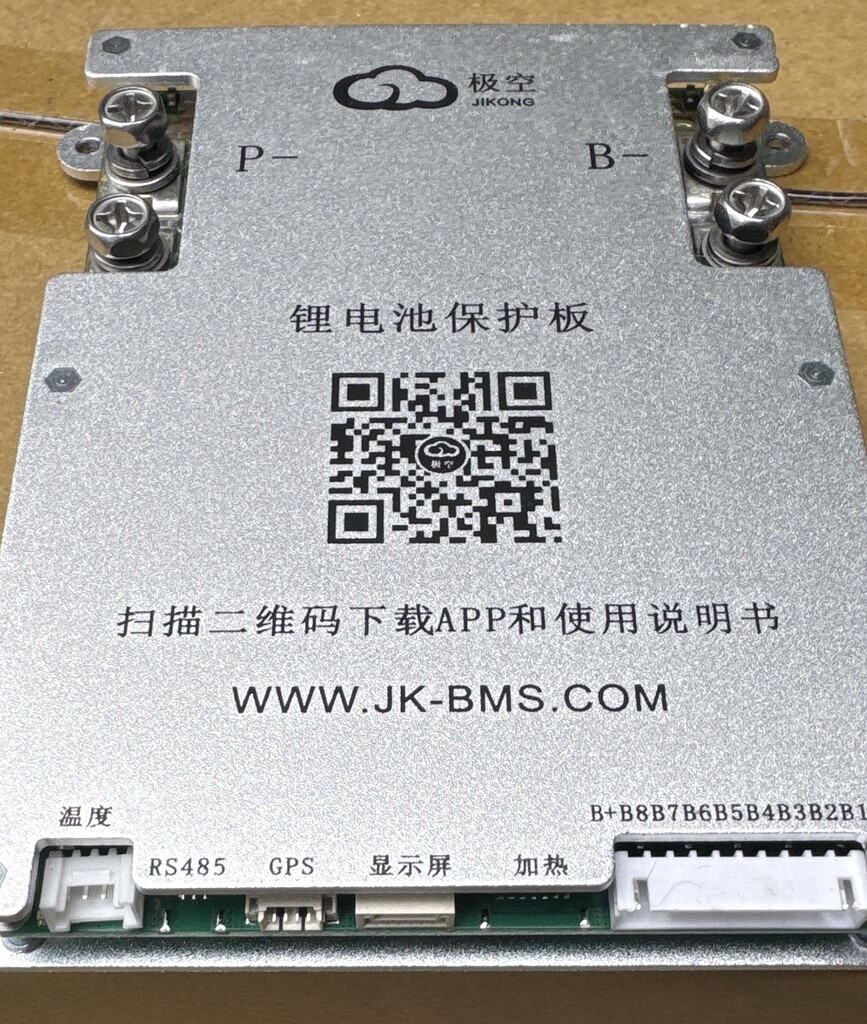

Hallo und einen schönen guten Morgen, hallo Multi-kv, herzlichen Dank noch fĂŒr deinen Beitrag . Ich habe mir jetzt das aktuellste Fusion ESP Board geholt, da kann man direkt den JK RS 485 Adapter anschließen. Ich hoffe nur, das die aufgespielte Firmware - OpenDTU on Battery - auch gut lĂ€uft :sweat_smile:. Bis jetzt speise ich die 1,5 Kwh mit 180 - 220 Watt ĂŒber Nacht :night_with_stars: ĂŒber ne Zeitschaltuhr ein. Dabei muss ich aber Abends den Wechselrichter - HM 800 ĂŒber 50 Ohm hĂ€ndsch :wave::call_me_hand:einschalten, und die Ausschaltezeit neu berechnen. Eine vernĂŒnftige Einschaltstrombegrenzung, die nach einigen Sekunden den Widerstand ausschaltet , wĂ€re noch ne Sinnvolle ErgĂ€nzung. Viele herzliche GrĂŒĂŸe von axon-F.

Hallo und einen schönen guten Abend, das Fusion ESP Board ĂŒberzeugt und lĂ€uft bestens :smiling_face_with_three_hearts:. Dieses hat auch nen neuen Prozessor - ESP 32 S3 WR00M und ein RS 485 zu UART Transceiver ist schon verbaut. Auch der Limiter fĂŒr den HM 800 hat bis jetzt keine Aussetzer, so ist es auch möglich, nie mehr wie 800 Watt ins Grid zu speisen. Könnte auch sein das der BKW PV StromwĂ€chter auch nur ne Null - Einspeisung ist, wo ein WR immer die volle 800 Watt bringt, und der zweite WR limitiert wird, so könnte ich die erlaubten 2000 Wp voll ausnutzen :grin:. Ich verwende da immer ein PĂ€rchen :couple_with_heart:, den HM 800 und den Growatt Neo 800 MX, diesen kann man nur ĂŒber dir App aufwendig limitieren. Eine Baustelle habe ich noch, den Ladezustand der Batterie :battery: kann ich noch immer nicht auslesen, da auf dem Fusion Board das Pinmapping fĂŒr den ISL 3178E zu RS 485 Transceiver fehlt. Wie gesagt das Fusion Board ist sehr zu empfehlen, wenn man was in der Richtung PV Steuerung Balkonkraftwerk basteln möchte. Viele herzliche GrĂŒĂŸe von axon-F.

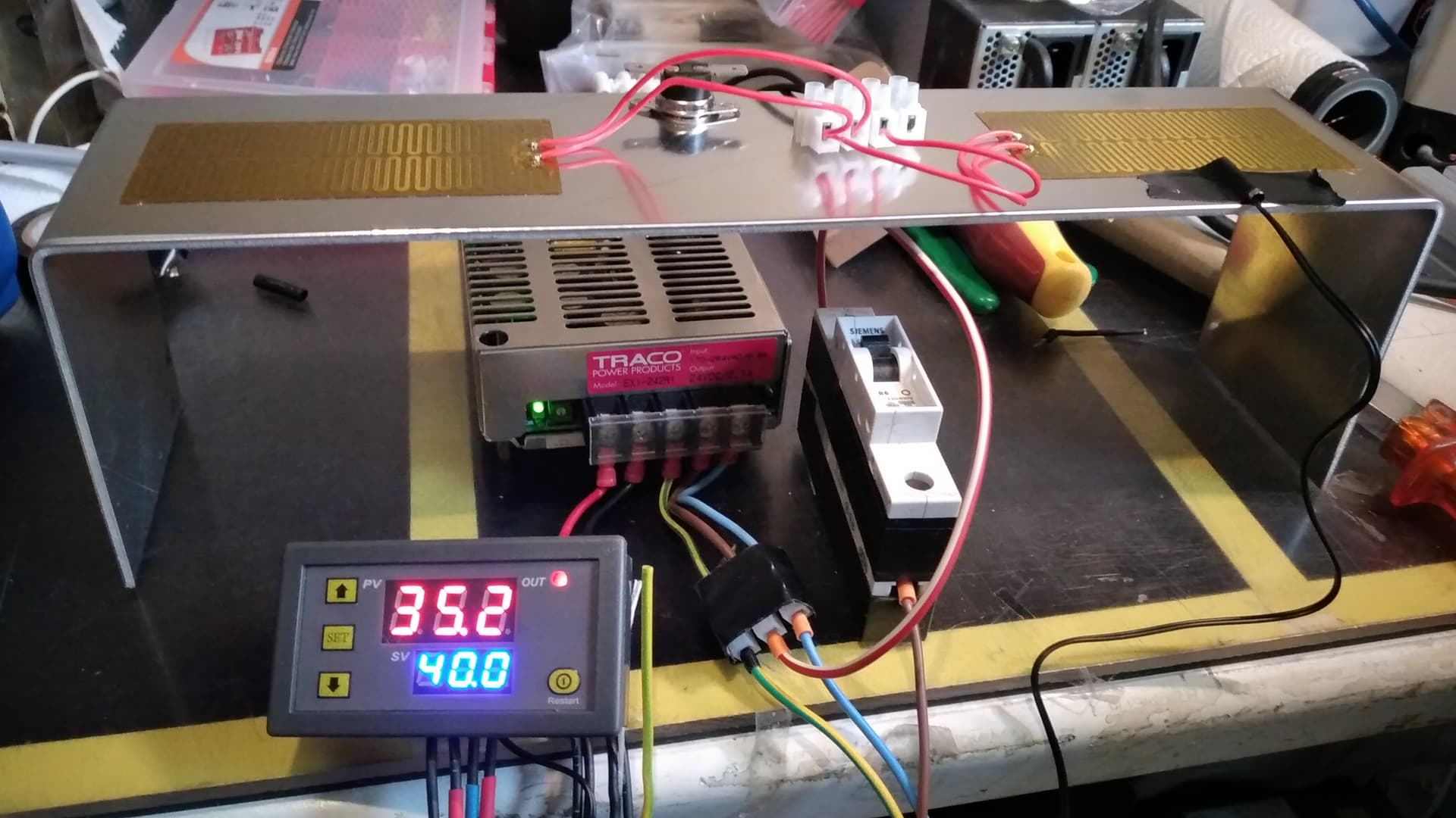

Hallo und einen schönen :umbrella_with_rain_drops: guten Montagmorgen. Jetzt wirds aber Zeit, dem Lifepo4 Batteriespeicher einen Wintermantel :coat:zu verpassen. Die Kiste aus Siebdruckplatten wird außen mit :grin: 30 mm Styrodur - Styropor gedĂ€mmt. Nur fĂŒr die Heizung in der Kiste habe ich noch nicht das passende gefundenen. Ne Begleitheizung - Frostschutz fĂŒr Wasserrohre - TrĂ€nkebecken wollte ich nicht nehmen, die schalten erst bei 3 Grad Celsius ein, und diese haben auch immer 230 V. FĂŒrs erste habe ich mir Polyimd Heizfolien a 30 Watt mit einem 24 V Regler bestellt. Da wĂŒrde ich erst einmal 2 in Reihe schalten und auf ein Alu- Blech kleben, dieses wird um den Batterie :battery: Pack gelegt, zur Sicherheit wĂŒrde ich noch ein Thermostatschalter - Öffner mit 20 Grad Celsius in den Heizkreis einbauen. Diese sind aber immer 230 V AC, doch die mĂŒssten ja auch 24 V DC mit einem Ampere schalten können ? Viele herzliche GrĂŒĂŸe von axon-F.

Hallo und einen schönen Freitagabend, hallo grĂŒĂŸ dich Multi KV, herzlichen Dank noch fĂŒr deinen Post. Mein 16 S - 48 V Batterie :battery: Pack soll an der Garagenwand zum Wohnhaus hin bleiben. Deshalb auch der ganze Aufwand mit der Isolierung und Heizung. Bei JJ Chemistry gibt’s ein schönes Video ĂŒber durchgegangene Lithium- :battery: Akku s, selbst bei einem Handy Akku, mit der Axt bearbeitet ist da FlusssĂ€ure nachweisbar.

Hallo und einen schönen :umbrella_with_rain_drops: Samstagmorgen, hallo grĂŒĂŸ dich Multi KV. Herzlichen Dank noch fĂŒr den Post, mein Lifepo :battery: Akku - Speicher hat sich heute mit 6 Grad Außentemperatur selbst abgeschaltet, die UTPR steht bei mir auf 10 Grad Celsius und die UTP steht auf 8 Grad. FĂŒr welchen Zweck braucht man da ne Reserve ? Im Anschluss poste ich noch ein Bildchen von der Heizung. Die beiden Heizfolien sind in Reihe geschaltet und ergeben eine Leistung von 10 Watt. Im Haus ist das Heizblech nach 5 Minuten :raised_hand: Handwarm auf 35 Grad Celsius. An die Enden komnt noch ein Thermostatschalter mit einer Ausschalte - Temperatur von 20 Grad Celsius, mal sehen wie sich das einregelt. Viele herzliche GrĂŒĂŸe von axon-F.

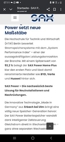

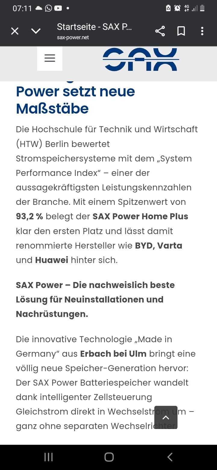

Hallo und guten Abend, axonf!
Glaube bitte nicht den Unfug von Enpal, die wollen ihre Kunden fĂŒr dumm verkaufen. Es gibt keine AC-Speicher. Jede Batteriezelle auf der Welt kann nur DC speichern. Das sind keine Speicher, dass sind KombigerĂ€te mit integriertem Laderegler und Wechselrichter. Das effizienteste Laden einer Batterie ist immer mit DC ĂŒber einen Buckwandler, der die höhere PV-Spannung auf Akkuspannung bringt. Der Begriff AC-Speicher geht gerade um, viele wissen nicht, was das ist und glauben wirklich, der speichert direkt AC.
Die Dinger nennen sich dann auch Energiestationen (Powerbank) etc. etc. Da drin werkelt immer ein normaler Akku, der nur DC speichern kann. Die nötige Elektronik ist drumherum gebaut und vom User versteckt. Da weiß ich lieber was ich habe und baue mir alles aus passenden Einzelkomponenten, die ich jeweils verstehen und einstellen kann.
2 „GefĂ€llt mir“

Richtige Hochvoltspeicher haben 400
600V und mehr - meinst Du das? 48V zÀhlt nicht zu Hochvolt, das ist noch low voltage.
Ja, SAX hat da wohl eine effizientere Wandlertechnik verbaut mit SiC-Halbleitern. Es gibt auch diese Multilevel-Inverter, da gibt es gar keine klassischen Gleichrichter (dioden) mehr, sondern alles wird ĂŒber Mosfets und eine ausgeklĂŒgelte Ansteuerung geregelt. So wie die Sinuswelle digital zusammengesetzt wird, so ‘bauen’ die aus DC dann die AC-Kurven. Ist effizient, aber komplex im Aufbau und bisher eher experimentell und teuer. M.W. hat SAX diese Multilevel-Technik noch nicht implementiert, sondern die arbeiten einfach mit der neusten Mosfet-Technologie.
